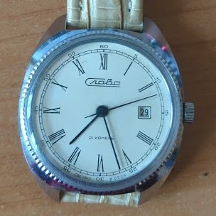

Czy ten zegarek jest w 100% oryginalny?
Cheles moim zdaniem ta Sława jest oryginalna.
Z gajowym nie bardzo można cokolwiek kombinować więc ten egzemplarz jak najbardziej jest ok.
Ale czasem zdarzy się otwarty ćwiertnik a nie zaślepiony. Miałem tak raz

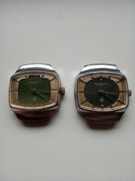

Takie nowe Rakietki wpadły, myślę że wszystko z nimi okej ale liczę na fachową ocenę
Napisano (edytowane)
Tutaj masz link do katalogu. Wygląda, że wszystko okey.
Swoją drogą za niedługo galeria google zniknie, więc jeśli jeszcze nie masz tych katalogów to pobieraj czym prędzej. ;)
https://get.google.com/albumarchive/113098239036073221216/album/AF1QipM6k02EnVJUCOk6YCFxu_7tf4auYfZP7k_rfBf9/AF1QipP8qAnY4CBW9I-yvQIAsdM_uXUFWgwiQ-jLr467

Dzięki wielkie!!!
Koronki się domyślam ale ja aż tak wielce nie przywiązuje wagi do właśnie koronek... wskazówki już tak ale koronka to część wymienna bo w zegarkach kilkadziesiąt lat używanych była kręcona codziennie :)
Edytowane przez Ziben86
a ja bym powiedział, że obie koronki są prawilne, tyle że zużyte
Nie ;) koperta i tarcza od dwóch różnych modeli .
https://www.olx.pl/oferta/zegarek-rakieta-zsrr-usrr-CID87-IDzrxoQ.html
https://www.olx.pl/oferta/zegarek-rakieta-zsrr-usrr-CID87-IDzrx63.html
https://www.olx.pl/oferta/zegarek-rakieta-zsrr-usrr-CID87-IDzrGTq.html

Wszystkie są ok.
Wszystkie są ok.
Na Ciebie zawsze można liczyć!
Dzięki wielkie.. teraz pozostaje tylko negocjacja :D
Gość Wojciech1500
No nie ok... pierwsza Rakieta opilowana do golego mosiądzu.
A ja ci mówię Wojtek że nie. Wystarczy mała polerka i będzie całkiem całkiem. Jest po prostu matowa.
