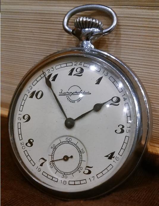

Koledzy,
Kupiłem taką kieszonkę, ale gdy ujrzałem na żywo to wydaje mi się, że spudłowałem. Koperta chromowana - wiem, szkło podejrzane, ale najbardziej martwi mnie tarcza - bo wydaje się , że jest podrabiana? Co sądzicie o tym zegarku?

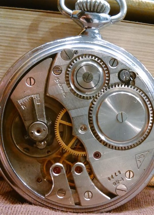

To oryginał jest. Tarcze były z "Zdiełano...." ale były też bez opisu. Pasy na mechanizmie się nie pokrywają ale tak jest w większości Złotoustów. Wskazówki oryginalne, koronka też.

Dzięki za Twą opinię.

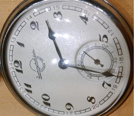

Spodziewałem się, że tarcza będzie inaczej wykończona - widziałem tarcze spękane, ale to raczej egzemplarzy z Moskwy i Czystopola, ze Złatousta raczej wypłowiałe -  ta zaś tarcza nijak nie ma odbitego dobrego półwiecza na swym licu - wygląda jakby była jakoś zadrukowana - jest widoczna taka faktura - papieru ? Ale jak patrzę na inne złatousty to wygląda to podobnie . Jakoś gdy go namierzyłem jawił mi się jako TEN - a gdy przyszedł to pojawiły się wątpliwości :)

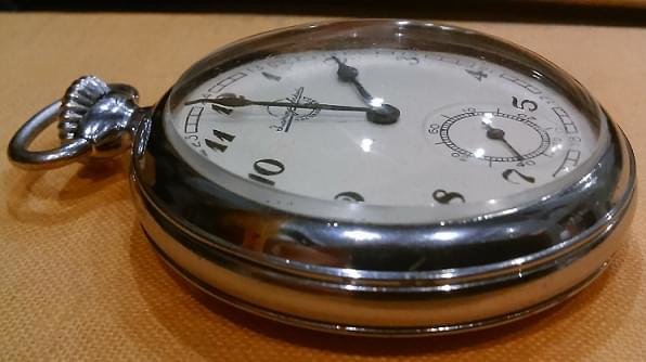

A co sądzisz o szkle - takie jest właściwe ?- szalenie grube , myślałem, że Amfibie - te to mają szkło, ale to nic w porównaniu z tym SZKŁEM.
I jeszcze jedno jeśli można - czy w innych koronka też  jest mocno z kominkiem spasowana?

Przypomnij mi jutro na pw to podeślę zdjęcia.
Koronka jest mocno jakby wbita, tak tez jest w Kirowach.
Co do szkła - aż takim szczególarzem nie jestem, jest to dla mnie element zegarka który  jest najbardziej narażony na zniszczenie więc jego oryginalność nie do końca mnie interesuje.

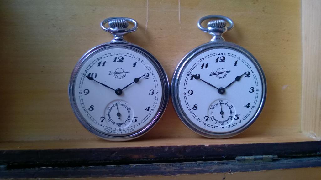

Moje dwa - jeden z napisem CCCP a drugi bez napisów - widać różnice w czcionce ( jej grubość, tłustość )
Ten z tłustymi napisami niesygnowany jest z 1956r ten CCCP 1958r
Obie tarcze są koloru lekko pożółkłego na żywo są takie jak na zdjęciu ze szkłami - nie wiem czemu zdjęcie robione bez szkła się mocno rozjaśnia pewnie wina sprzętu  Nokia Lumia a nie aparat.
U ciebie indeksy na subtarczce sekundnika maja trójkąciki ja widziałem tylko kreski drobne i pogrubione ale może też takie były tego nie wiem i głowy nie dam
Też nie jestem szczególarzem :) i rzeczywiście szkło jest ostatnią rzeczą, która mnie martwi, ale w tym zegarku jakoś tak to m.in. szkło złożyło się na - jak to mi się wydawało - niespójną całość.

Ten mój bardziej przypomina krojem napisów Twój lewy, tarcze u Ciebie są w pięknym stanie i faktycznie wyglądają jak ta moja, z tą różnicą że ta moja nie jest pożółknięta i to wydało mi się troszkę podejrzane (kupując go ze zdjęć widziałem - wydawało mi się - że tarcza jest pożółknięta) .
Taką tarczę jak moja z trójkącikami widziałem tu:
http://forums.watchuseek.com/f10/zlatoust-pocket-watch-933092.html
tylko tam jest w stanie jak i te moskiewskie i czystopolskie, więc pewnie produkowana tą samą technologią. Jak to tylko możliwe, że są takie rozbieżności w stanie tarcz - a zwłaszcza te spękania. Chyba , że ktoś kupił i leżał taki zegarek w szufladzie z dala od słońca, które rozkłada te tarcze?
Tarcza lakierowana, lekko pożółkła, widać drobne ubytki
Tarcza jakby papierowa, na zegarek nie patrz bo to Czystopolski który czeka na tarczę.
Jeżeli chodzi o oryginalnosć to nie spotkałem się z współcześnie podrabianymi tarczami do K-43 z wytłoczeniem pod sekundę.

Twoje tarcze mają też identycznie wyprowadzone zagłębienie jak mój . Te tarcze może to faktycznie jakiś papier polakierowany, a i też mi się wydaje , że pewnie popytu na K-43 nie ma takiego by podrabiać te tarcze jak to jest do komandirów, de luxów, wołen czy innych topowych.
