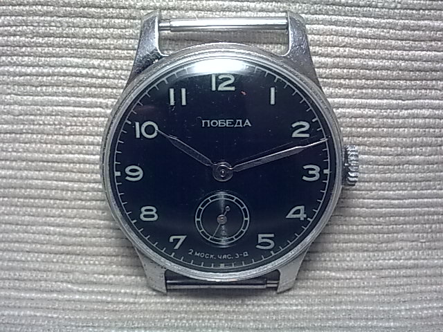

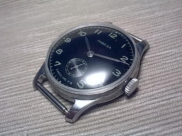

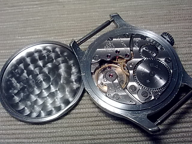

Panowie prośba o ocene
Kolega forumowy kupił ode mnie zegarek Pabieda z czarną tarczą - na podstawie tych zdjęc jesteście w stanie ocenić czy tarcza jest współczesna ??? więcej zdjęć bez szkiełka może dokleić kolega kchrapek ponieważ zegarek jest obecnie u niego (oryginalność została podważona ) - nie słyszałem o nich ani nie widziałem podrabianych tarcz do pabied poza Warszawskimi
Prosze o opinie
Edytowane przez Paweł Bury.
Napisano (edytowane)
Moim zdaniem tarcza jest OK. Nie słyszałem nigdy, żeby takie tarcze były wspólcześnie produkowane, tym bardziej, że na subtarczy sekundowej jest zrobione takie słoneczko a to już jest trochę bardziej skomplikowane w produkcji. Po prawej stronie na dole 12 jest mały odprysk farby to tego by raczej wspólczesnie nie zrobili ;) Stan koperty odbiega od stanu tarczy i koronki, co mogło by wskazywać, że zegarek został złożony z różnych części, ale tak jak napisałem z orginalnych i od tego modelu.
Edytowane przez aronus
koperta na żywo jest w lepszym stanie niż to wygląda na zdjęciach - zdjęcia są jak by czarno białe i wyostrzają się te rysy i ryski - jak dla mnie wymieniona została tylko koronka co chyba nie jest jakąś straszną tragedią ? jak mówie zegarek ma teraz kolega kchrapek i to on ma wątpliwości ja oczywiscie nie jestem ekspertem ale obstaje że jest oryginalny (tarcza koperta mechanizm wskazówki)
Dodam jeszcze że zegarek kupiony od zegarmistrza ale nie jako wypicowany na sprzedaż tylko wykopany z pudła z manelami na części i kupiony jako niesprawny a okazało się że po nakręceniu zasówa jak trzeba nawet nie był specjalnie czyszczony
Tarcza zgodna z modelem 94ЧН/1 - www.poezjaczasu.pl
Jeśli koledze się nie podoba (a cena jest rozsądna) to mogę przytulić... :)
Bardzo dziękuje za potwierdzenie - w tej chwili ma go kolega z forum - jak coś to się dogadajcie - ewentualnie jak zwróci  to wtedy ;)
Ja też sprawdzałem w katalogu i ten zegarek tam jest. Czarna tarcza tego typu z 2 Moskiewskiej jest rzadka i sam chciałem kupić ten zegarek ale się spóźniłem. Nic nie wzbudziło moich wątpliwości co do oryginalności. Co nie pasuje nabywcy? Mogę odkupić za połowę ceny :)

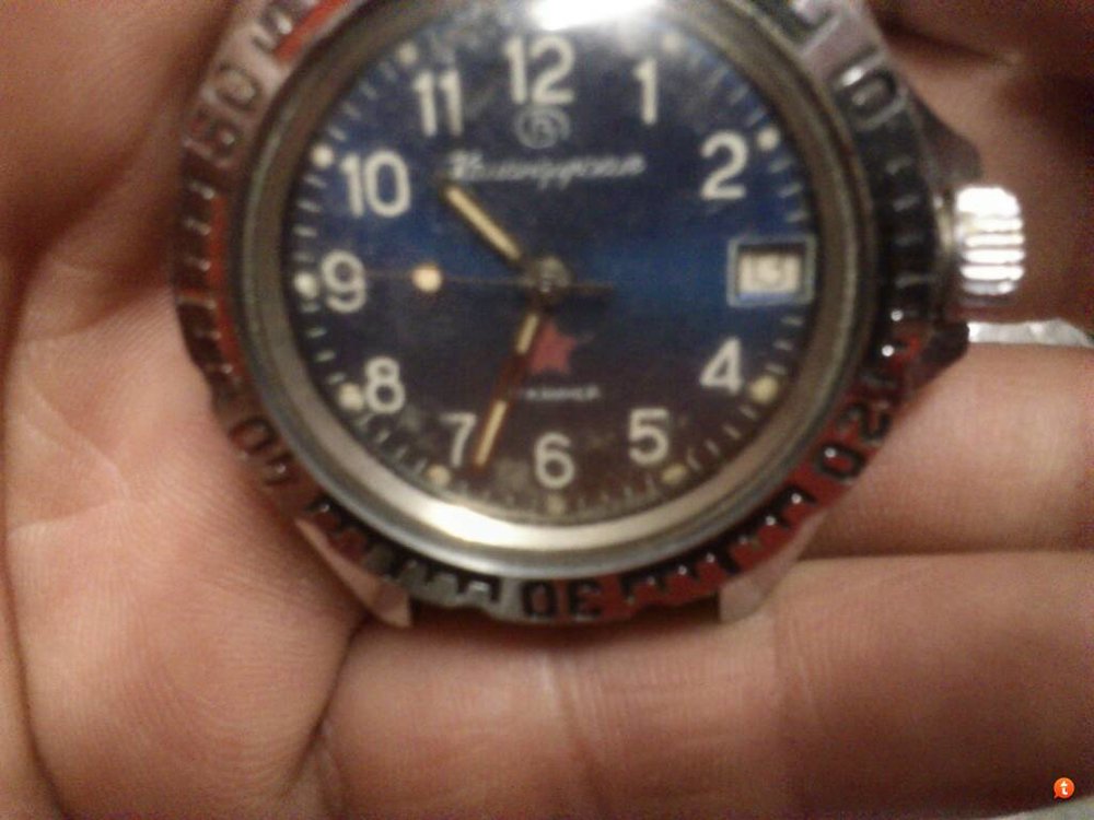

Ostatnio wpadł w moje ręce wostok komandirski 17 kamieni zakaz mo cccp z czerwoną gwiazdą niebieską tarczą , datownik koperta w chromie jednak na werku brak oznaczeń, tylko pod balansem logo wostoka, czy to jest prawidłowe??
Zdjęcia będę mógł dac po południu.
Ed
Planuję wystawić go na alle i nie chcę by zarzucono mi iż to składak
Ed 2
Zdjęcia ma szybko, słabe.
Edytowane przez Enkil
Wg mnie można przyczepić się tylko do wskazówki sekundowej - ta jest z Amfibii (kółeczko) - w komandirach powinna być bez i czerwona. Ale niech tez inni się wypowiedzą.
