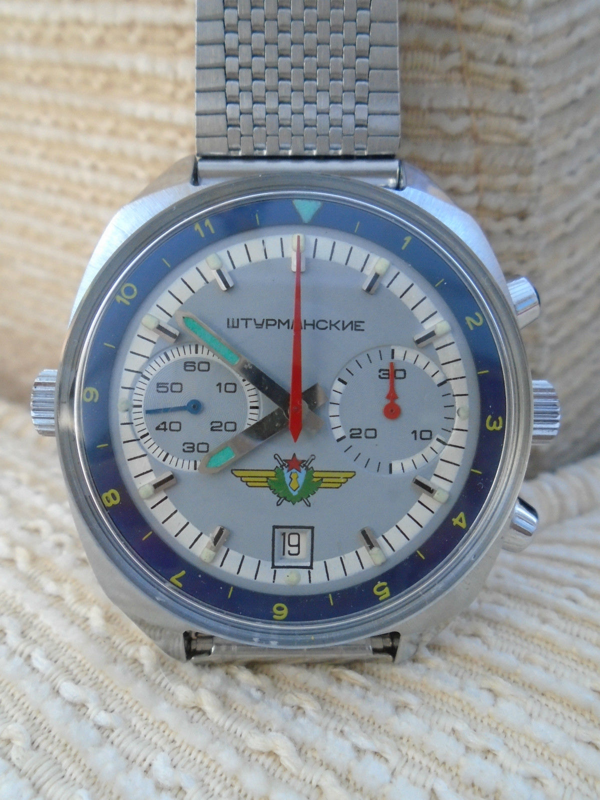

@tomfish, wydają mi się oryginalne, tylko jakiś pacan je poprzemalowywał jakimiś popłuczynami - zapewne z oszczędności
Edytowane przez cofer
Dzięki serdeczne.
Wcześniej nie miałem możliwości zerknięcia do katalogów/zbiorów, a rzeczywiście połączenie bezela z tą kopertą jest jak najbardziej ok. Jakoś mi to wcześniej umknęło.
Pasy są, tylko słabo widać na zdjęciu :) Sam werk jest poprawny, ale przesuwka ustawiona maksimum na plus sugeruje, że dokładność będzie mała i mechanizm jest do przeglądu.
