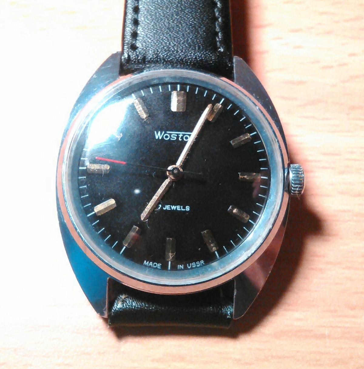

Czy ten zegarek jest w 100% oryginalny?
Panowie, a ja mam pytanie odnosnie tego Wostoka:
Czy to w ogole oryginalne? Wychodzily takie z fabryki? I nie nazywam fabryką pana zenka zegarmistrza bądz wanie z przydomowego kołchoza.
Ożywilem frankena? Jakby ktos mial foto oryginalu to bede rzezbil;)

To dość popularny wostoczek na werku cal.2409 z lat 80-tych
...tylko komuś niechcący wpadł sekundnik do flakonika z lakierem do paznokci :)

Dzieki za odpowiedz:]
Wania byl na tyle bezczelny, ze umiejetnie wyciagnal wskazowke z flakonika i przetarl jej spod, gdyz tylko wierzch jest zakrwawiony:)
Szkoda jednak, ze to zrobil on a nie fabryka, bo calkiem ladnie to wyglada:)
Dacik, mogła być cała sekunda czerwona - zobacz fotkę podobnego z katalogu.

@Gregh Ty katalogofilu, dziekuje:)
Poszukam, moze w trupach znajde oryginalna, ewentualnie wbije sobie ja w żyle i zafarbuje do konca.
Swoja droga, bardzo niepodoba mi sie ulokowanie tarczy, znajduje sie pod rantami koperty(myslalem ze pasowka)- ale skoro nawet w katalogu tak jest, to trudno:)

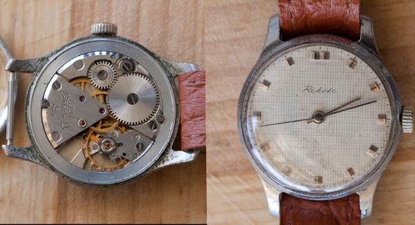

Witam. Jestem początkujący i nurtuje mnie takie pytanie : czy w tej Rakiecie powinien być taki werk?
@popeyefiddichow, poljot z fotki jest OK, ale ten po prawej to jakiś cudak.
@tomfish, to jakiś 17-to kamieniowy wariant cal.2605. logo Petrodworca i ogólny wygląd wskazuje, że raketa jest jak najbardziej oryginalna
Patrzę na telefonie - powinien być 2609 i jest czyli raczej ok :)

Ale kopertę i wskazówki to już nie wiem czy ma swoje.
Ed.
Czyli połowiczny sukces :)
