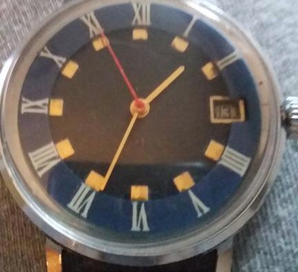

Czy ten zegarek jest w 100% oryginalny?
A ta tarcza Mołni z mojego pierwszego postu okazała granatowa nie czarna. W środku ЧЧЗ z 67go.
Wysłane z mojego HTC Desire 820 przy użyciu Tapatalka
Była taka tarcza? Ma ktoś może katalog moskiewskich Mołni z przelomu lat 40/50 i pierwszych z czelabinska?
Edytowane przez peregrinus
Drodzy moi, czy to oryginał?
Te indeksy nijak nie pasowały...
A ten sprzedający ma jeszcze kilka podobnych rękodzieł..
Nie mają jak pasować bo są z 2 wostokow różnych.
Środek z Komandira- tak mi się wydaje.
Ważne, że pasuje- ważne, że się mieści i działa :D
Edytowane przez Rybak1979GSL
Ważne, że pasuje- ważne, że się mieści...
ważne, że gdy dr Frankenstein napotkał opór (co szczególnie widać przy 'spasowaniu' okienka daty) jego asystent Ajgor dopchnął całość kolanem :)
co by nie mówić, czarny spray na wewnętrznej tarczy jest położony znakomicie...
Właśnie próbowałem dojrzeć napisy na środku i tak sobie myślę gdzie one są ???

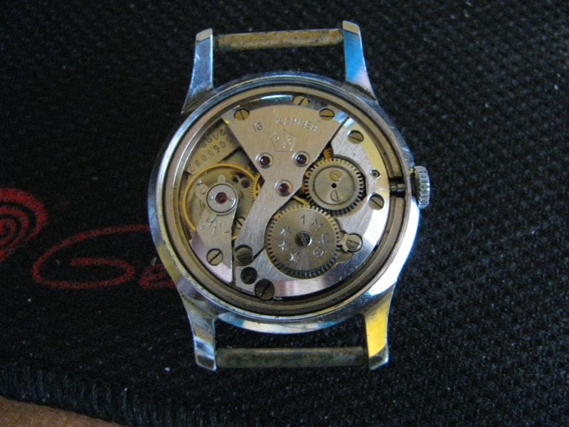

Nie mam pewności co do tarczy, ale przypuszczam, że będzie to wyrób współczesny - jakiś czas temu było troche takich tarcz na Allegro. Jedno co jest pewne - werk złożony z co najmniej dwóch różnych dawców (mostek przekładni chodu bez fazowania, mostek naciągu fazowany).
