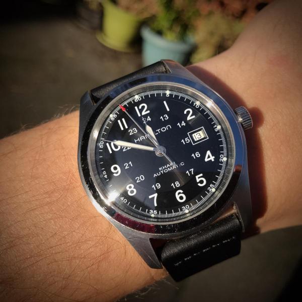

czesc wam, słuchajcie mam problem z moim Hamim mianowicie mimo ruchu reki po powiedzmy jakims czasie czas sie zatrzymuje, wczorach chodziłem pół dnia a juz dzis o 6 rano zegarek stanął, dlatego to poszukuje ajkiegoś dobrego zegarmistrza ogarniajacego temat ze slaska...ktos cos?

Jaki mechanizm? Jeżeli to ETA 2824-2, to zacznij może jednak od nakręcenia ręcznie (20 obrotów) i odłożenia - zobacz, jak długo trzyma rezerwa w ten sposób. Być może to tylko problem z wahnikiem, u mnie ostatnio lekko się zatarł (prawdopodobnie nieszczelność dekla) po kilku latach i "nie dokręcał"...

mowa tutaj o hamilton h705050
Edytowane przez kamzak88
Czyli po prawdzie o H70505933.
Po prostu go ponoś dłużej, a wcześniej nakręć jak sugerował Leszek.

spróbuje aczkolwiek mam go ok 2 lata i problemu takiego jescze nie miałem
No dobra, to ja to było? Chodził przez dwa lata i nagle przestał czy leżał sobie w pudełku, a Kolega sobie o nim przypominał i zaczął go wczoraj nosić?
nosze go naprzemiennie z seiko i gshockiem . jeśli go już wkładam to na cały dzień tak jak wczoraj. czyli nosze 6h co w przełożeniu na ten mechanizm rezerwa chodu ładuje się na maxa czyli w tym przypadku chyba 48h no wiec dziś rano powinien chodzić a nie chodzi ....
Ok. Ja bym zrobił jw.
na chwile obecna zrobiłem 20 nakręcen zobaczę jak długo uciagnie
ok zatrzymało się po 2minutach
No to majster.

no niestety chyba tak :) a jakiegoś bliżej tutaj Tg ew częstochowa ? ktoś fachowca zna ?

chyba znalazłem godne poelcenia osoby w czestochowie mam nadzieje  ze jak sie do jednej z nich wybiore to ogarna temat :) Pan Krzysztof Kalus albo  Pan Marek Janas
