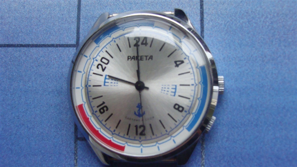

A czy brak znaczka pod napisem raketa, to też dobrze?
 allegro
inny z sieci.
Gość Yakovlev
 allegro
inny z sieci.
Znaczek to znak jakości. Używany bodajże od 1983 albo 1985 roku. (chyba, że się mylę ?)
Nie wszędzie musi występować.
W tym modelu istotne jest sygnowanie mostka , a dokładniej nabicie kalibru 2623 ( nie zawsze tak jest). Także koperta może się trafić od wiecznego kalendarza, a nie od 24h  (są jednak inne ) .
Edytowane przez Zdzisiek
ja tam bym się jego brakiem nie przejmowal bo w katalogach sa bez znaczka ... widocznie dwie wersje były

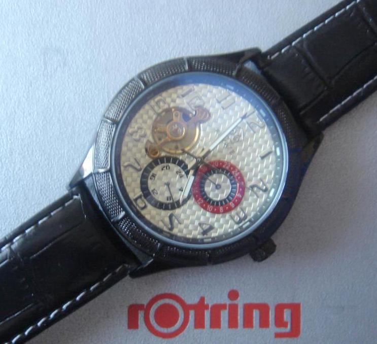

Wybaczcie bo jest to Prestiżowa propozycja dla miłośników zegarków szwajcarskich i mechanicznych....
Nie mogę się jednak oprzeć bo zegarek cudny, opis  wspaniały i występuje wśród Wostoków.
Szkoda że cena taka wysoka :P
http://allegro.pl/nowy-stalowy-automat-wzor-wostok-nurek-werk-seiko-i3877759460.html
Edytowane przez rk7000
O co kaman?
Może ludzie chcą oglądać Soczi 2014 z olimpijskim zegarkiem na ręce. ^_^
