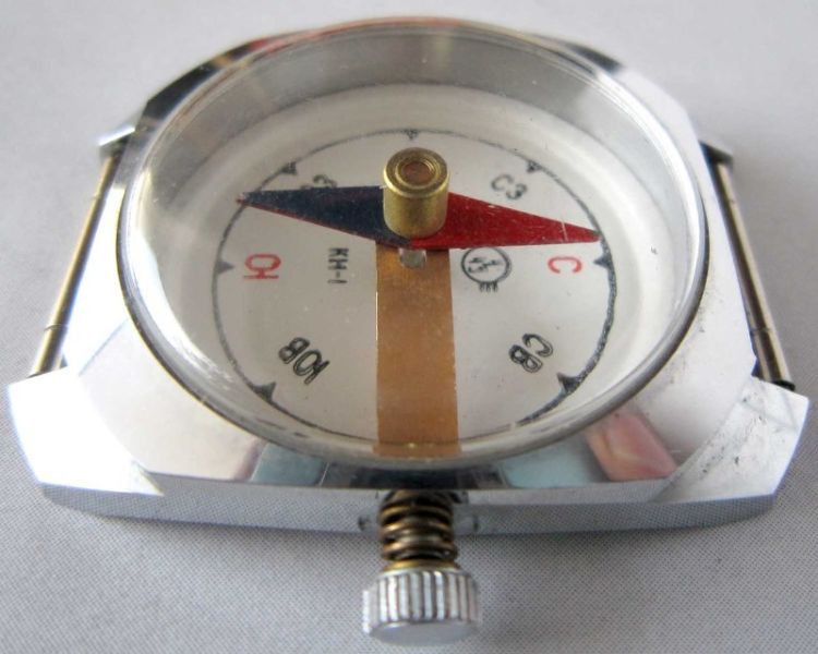

No, ale róża wiatrów na dekielku bardzo klimatyczna :)
Tylko,że nie z tej bajki. ;)
Ten dekielek jest od kompasu wostoka - wygląda to jak zegarek tylko bez mechanizmu za to w środku ma igłę magnetyczną kompasu a pomalowany dekiel robi za tarczę tego kompasu - koronka blokuje igłę przed uszkodzeniem
Taka ciekawostka niby na pustynną burzę gdzieś czytałem
Zgadza się.
A sam pomysł jest trochę wcześniejszy, z początku lat 80-tych, ale w innej kopercie i o innym wzorze tarczy.
Ze skalą w stopniach, dzieloną co 30 stopni, od 0 do 330 po obwodzie. (zero to 360 stopień)
Być może ten model, w tej kopercie był produkowany w okolicach lat Pustynnej Burzy.

Zgadza się.
PS.
Bardzo fajny :)
Qrcze, a już myślałem, że gdy w ciemnym lesie zastanie cię burza piaskowa, i nie wiesz gdzie iść, to odkręcisz dekiel od zegarka, patrzysz gdzie jest  wostok (no bo  wiadomo, tam musi być cywilizacja), skręcasz zegarek i podążasz ku światłości.
a to po prostu zwykły kompas.
ale i tak bardzo fajny :)
