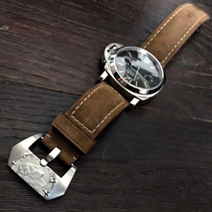

Następna partia monet które uzyskały nowe przeznaczenie.
Klamra z brązu pokryta matową patyną z monetą przedstawiającą peronifikację Republiki Włoskiej
- głowa kobiety z kłosami zboża we włosach.
Klamra z brązu z monetą przestawiającą podobiznę Peryklesa (495-429 p.n.e.)
- ateńskiego polityka i generała, twórcy demokracji ateńskiej, fundatora Partenonu.
Miał on nienaturalnie wydłużoną czaszkę, którą ukrywał w hełmie.
Klamra ze stali nierdzewnej z monetą przedstawiającą personifikację Republiki Włoskiej
- głowa kobiety w wianku z liści dębowych.
Bardzo oryginalne o fajne!
Spływają do mnie informacje że klamry są użytkowane zgodnie z przeznaczeniem :)

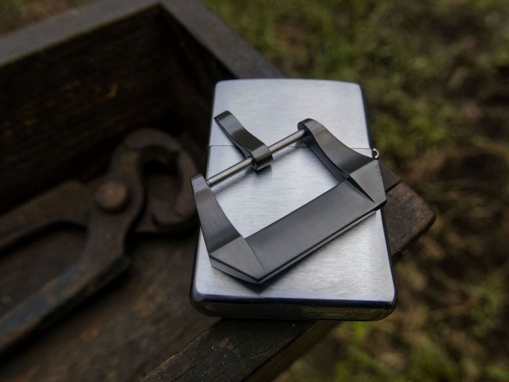

... to jeszcze jedna klamerka chciała by się pokazać,  jak została  opaskowana i unadgarskowiona
Klamra na pasek 24mm z black zirconium.
Edytowane przez Ciech
Najpopularniejszym zastosowaniem dla tytanu klasy 5 (6AL-4V), z którego wykonana jest ta klamra, jest przemysł lotniczy.
Tytan nie zawiera składników mogących powodować alergie i jest całkowicie neutralny dla organizmu,
dzięki swoim właściwościom ten biokompatybilny materiał doskonale nadaje się również do wykonywania implantów medycznych.
Klamra do zegarka wykonana z doskonałego nowoczesnego materiału o niepowtarzalnym wyglądzie - "Camo carbon".
„Camo carbon” to kompozyt zawierający metaliczny brąz między każdą warstwą włókna węglowego.
Języczek tej klamry jest również wykonany z brązu.

@revolta4 skoro wypatrzyłeś na zdjęciu z klamrami dam zdjęcie przedmiotu  gdzie widać go w lepszej rozdzielczości.
Moneta to rzymski brązowy folis z podobizną Konstancjusza II (337-361).
Sposób mocowania monety jest całkowicie bezinwazyjny , w ten sam sposób można obsadzić każdy inny przedmiot.
Metoda mocowania "na pazurki" od tysiącleci stosowana jest do osadzania np. kamieni szlachetnych w biżuterii.
