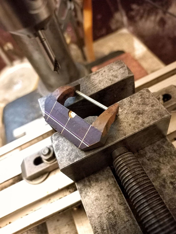

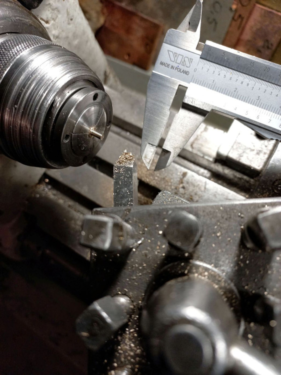

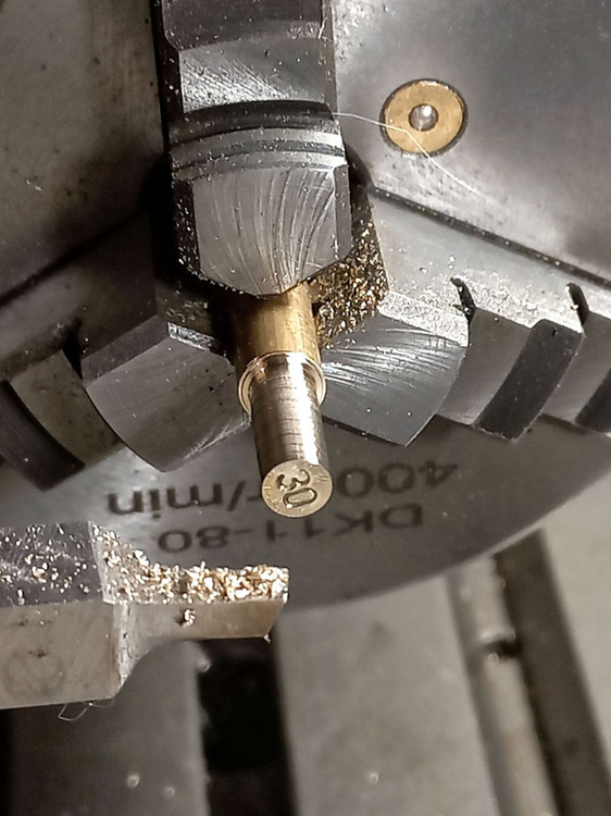

Dzisiaj odsłonię kulisy powstawania klamry dedykowanej do pewnego  do zegarka ...
Edytowane przez Ciech
literówka
...jeszcze tylko palnik do trwałego zamocowania znaczników czasu, oraz drobna kosmetyka
...  i gotowe :)

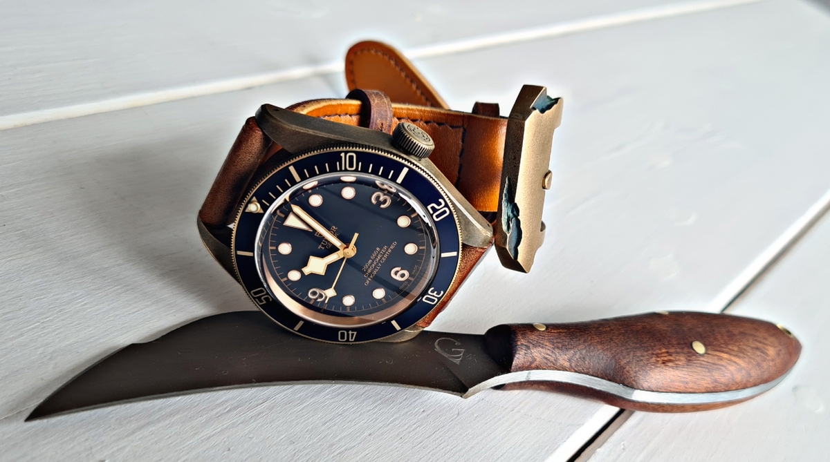

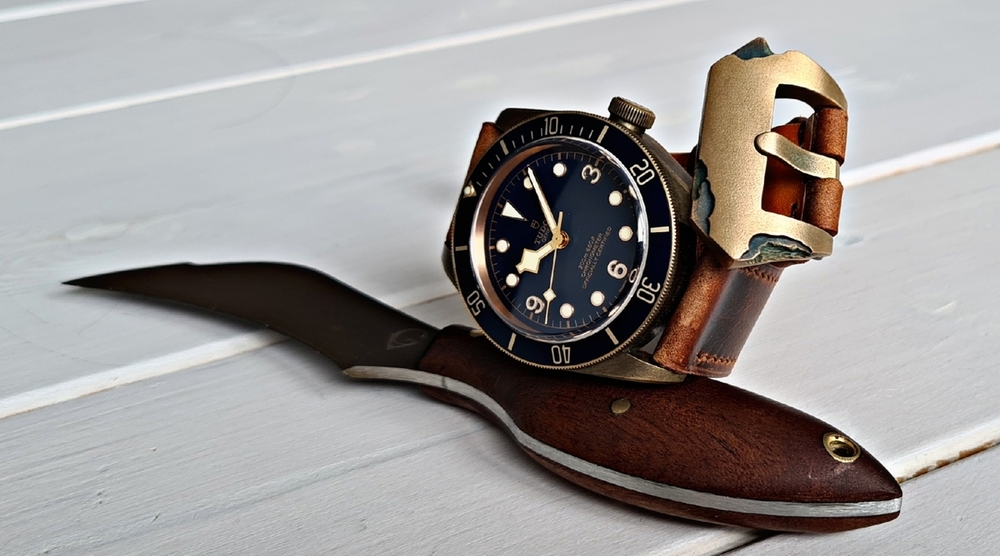

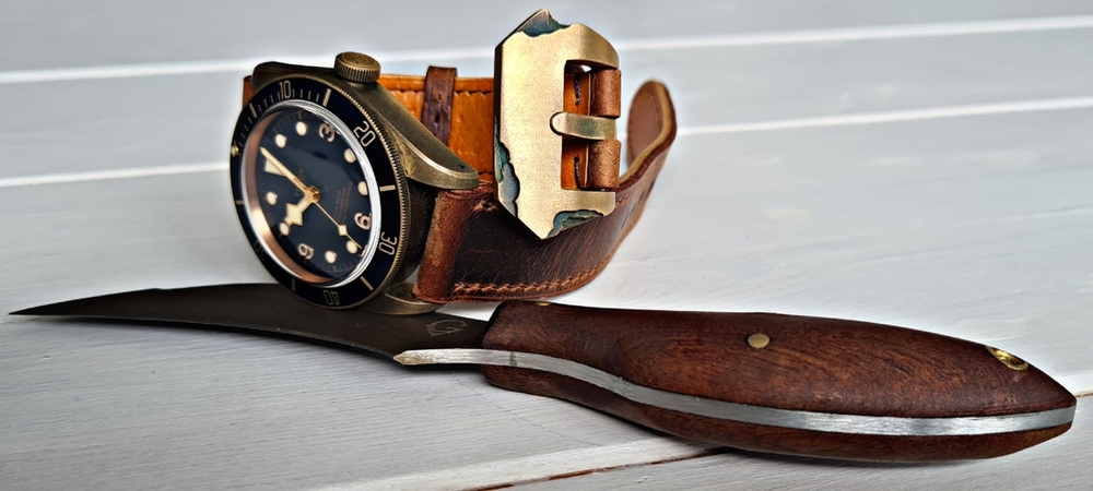

Tak się złożyło że obiektem docelowym były zegarki z brązu.
Przypadek .... ?
W dniu 30.07.2023 o 20:20, Ciech napisał(-a):
Śmiało mogę sparafrazować znane powiedzenie, a mianowicie - pasek wieńczy dzieło !
Dzięki jego twórcy mogę pokazać te zdjęcia.
Oto i one:
Świetna klamerka i pasek, bardzo efektowne zestawienie. Z tytanu taką klamerkę dałoby zrobić??? Kto jest autorem paska?
Miło mi że Ci się podoba :)
Klamry robię z tytanu 6AL-4V grade 5,
to najbardziej wytrzymały stopu tytanu  z którego produkuje  np. części  do samolotów i statków  kosmicznych.
Jego właściwości powodują że jest o wielokroć trudniejszy w obróbce i zdecydowanie nie posiada takiej plastycznoiści jak brąz z którego zrobiłem tą klamrę.
Dlatego zrobić z tytanu podobną klamrę się da, jednak nie będzie ona identyczna z klamrą której wideo zamieszczam.
O spięcie całości paskiem postarał się @Santino.
