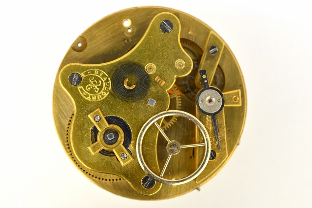

Chodzi o ten zegarek kieszonkowy. Sygnatura: JAPY FRERES & CIE
marka: J.F.C. Beaucourt w konskiej podkowie 1890.
To mogla byc szwajcarska spolka zalezna ? Bo chyba JFC byla w Besançon we Francji ?
Sygnatura jest wybita na werku jak widac, ale takze i na kopercie. Cyferblat bez opisow.

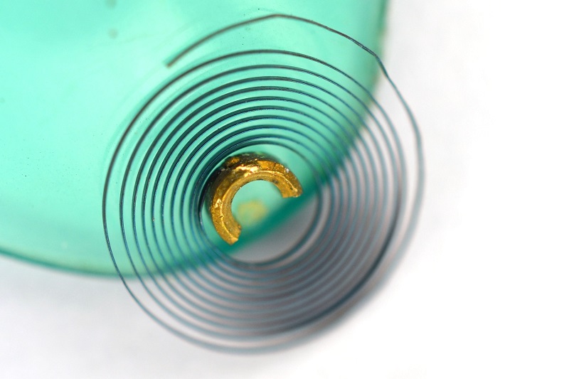

Na zdjeciu tym widac:
1. dorobiona oske z kwadratowa glowka do kluczyka, aby moc nastawic wskazowki. Nie mam zdjec tej oski i calego procesu obrobki, bo nie wiedzialem, ze bede o tym zegarku pisal post.
2. zlamany " pierscien osadczy " wlosa. Nie wiem jak on sie nazywa.

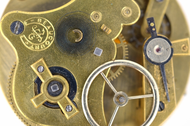

ZDJECIE 3
Lepsze zdjecie pokazujace w Jaki sposob jest mocowany wlos. Mysle, ze musze: wziac mosiezny kwadrat, zrobic otwor na kolek, zrobic kolek i wytoczyc pierscien. Tez nie wiem jak sie ten pierscien nazywa.

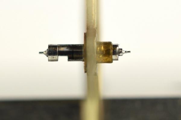

ZDJECIE 4
Pokazuje stan czopow. Jeden jest do poprawy. Czy dlugosc cylindra z czopami jest dobra tego jeszcze nie wiem.

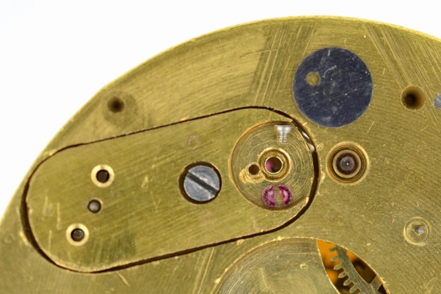

ZDJECIE 5
Naprawe trzeba zaczac od mocowania widoczna srubka " blaszki nakrywkowej ". Chodzi o to, ze po przykreceniu srubka tej " blaszki " ( nie wiem jak ona sie nazywa ) rusza sie ona w gore i w dol, na lewo i na prawo. Srubka nie jest w stanie utrzymac tej " blaszki " w sztywnym polozeniu. Obliczylem, ze srubka ma 0,65x0,15 mm. Otwor gwintowany ma grubosc ok. 0,5 mm. Na zdjeciu widac okolo otworu uderzenia punktakiem tylko z jednej strony. Moze ja tez powinienem uderzyc punktakiem okolo nagwintowanego otworu ( moze z dwoch stron ? ), aby zmniejszyc srednice tego otworu, nawet jesli ja lekko zdeformuje to srubka jest stalowa i zadziala jak gwintownik i " blaszka " przykrecona ta srubka nie bedzie "latala ".
Nastepna sprawa to polamany kamien, ale problem nie lezy w kamieniu, ale w jego mocowaniu, poniewaz kolnierzyk mosiezny jest zuzyty , zniszczony i nawet jak wloze nowy kamien to nie bede go mogl zacisnac w tym kolnierzu. Nie wiem co zrobic, dlatego prosze Szanownych kolegow o komentarze i rady jak postepowac.

Dzieki serdeczne za linka, zupelnie zapomnialem o You Tube'ie i Steffenie Pahlow'ie. Juz wiem jak sie ten pierscionek nazywa: ang. collet, niem. spirall-rolle, fran. virole a jak po polsku w dalszym ciagu nie wiem.
Spirall-rolle po polsku nazywa się "pierścień włosa". ;)

Dzieki, ale mnie bardziej odpowiada nazwa francuska bo krotka, jednowyrazowa i chyba jednoznaczeniowa o co we francuskim bardzo rzadko.

Panowie kardynalny blad, nie zrobilem przed uderzeniem wlasciwym PROBY na innym mosiadzu. Jak widac na zdjeciu punktak zle dorobiony w ksztalcie i za duzo uderzen. Schrzanilem robote, mowie i pokazuje to ku przestrodze dla innych. Pospieszylem sie.
Co prawda przykrecilem srubka "blaszke" i nie lata, ale jaka jest sila tego mocowania nie wiem. Prosze zauwazyc, ze srubka w otworze nie jest trzymana na calej dlugosci linii gwintu.
Kolo balansowe, cylinder, wlos i virole waza okolo 0,39 grama. Mam nadzieje, ze "blaszka" z zapasem wytrzyma nacisk czopa cylindra balansu.

Otwór z poluzowanym gwintem zacisnąłbym nieco inaczej. Dobrał zwykłą igłę lekarską tak by jej wewnętrzna średnica była nieco większa od otworu. Nastepnie uciął igę pozbawiając plastikowej nasadki i ostrza. Zeszlifował na płasko obie strony a nastepnie jedną z nich nieco zaostrzył po obwodzie. W ten oto sposób otrzymam narzędzie do zaciskania łożysk w zegarach w wersji "lekkiego kalibru".
Poszukaj może znajdziesz nieco większy kamień nakrywkowy. To będzie najprostsza metoda. Jeżeli kamień nakrywkowy wejdzie z niewielkim ale jednak oporem to nie będziesz musiał go zaciskać. Czyli nie będziesz ryzykował w czasie zaciskania ani kamieniem ani zniszczeniem oprawki.

Może zamiast tej blaszki zamontuj nakrywkę z kamieniem.

Chyba kamień łożyskowy...to ma być łożysko, jeśli dobrze zrozumiałem. Nakrywką jest ta blaszka...
Zgadza sie. Chodzi o kamien lozyskowy. Ta blaszka jest blaszka nakrywkowa. Kamien na zdjeciu ponizej ma rozmiar 130x12.Jak widac jest luz poprzeczny miedzy srednica zewnetrzna kamienia a srednica wewnetrzna kolnierza, ktory jest wedlug mnie bardzo zniszczony i nie bede w stanie tego kamienia w nim zacisnac. Sprawdzilem,jest takze minimalny luz pionowy, poosiowy pomiedzy plaszczyzna kamienia a powierzchnia blaszki nakrywkowej.Mam nadzieje, ze zdjecie ponizej jest wystarczajaco " czytelne ".
Przecież widać, że kołnierz można jeszcze zacisnąć. Ja bym dał przed zaciśnięciem kropelkę cyjanoakrylu. Wiem, nie należy tak robić, ale przy tym stopniu uszkodzenia gniazda nic już nie zaszkodzi.
Ale bez narzędzi to partyzantka :)

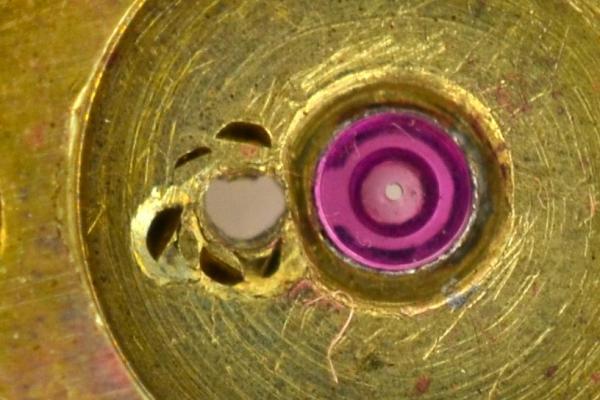

Ponizsze zdjecia to maksimum na co mnie stac.Na jednym chyba widac lepiej dno gniazda, a na drugim kolnierz.Kolnierz jest o wiele nizszy niz boki kamienia.Dno nie jest zbyt plaskie i kamien sie chybocze. Wedlug mnie nie da sie kamienia zacisnac w tym kolnierzu.Gory kolnierza sa tak kruche, ze jak probowalem je zacisnac to sie lamaly, a przeciez kamien musi byc porzadnie zamocowany aby nie mial luzow poprzecznych.

Ale jak?  Ja bym rozwiercił to gniazdo po za gwintowany otwór i wykonał nowa oprawę . Potem bym wcisnął nową oprawę i po kłopocie.

Cyjanoakryl to porażka. Jeżeli już to wklejenie na szelak bądź żywicę epoksydową.
Pierwsze co mi przychodzi do głowy, bez użycia kleju, to cieplne zmiękczenie mosiądzu w okolicach otworu na łożysko rubinowe. Na szczęście łożysko jest mocowane w blaszce. Dzięki zmiękczeniu będzie można zacisnąć nieco bardziej otwór bez kamienia a następnie oprawić w nim rubin. Materiału powinno wystarczyć w tym miejscu skoro był już kiedyś tam klepany to jest zagęszczony. Może być tak, że po podgrzaniu i wystygnięciu w procesie odprężania otwór zmniejszy średnicę.
@mechanik. Zgadzam sie z Toba calkowicie. Chcialem tylko powiedziec, ze narzedzia sa wazne, ale NIE najwazniejsze, poniewaz sa ludzie,ktorzy maja narzedzia, ale nie wiedza jak ich uzywac. W tym sensie pisalem, ze najwazniejsze narzedzia to sprawna glowa i sprawne rece.
@kiniol. Piszesz, ze wykonalbys nowa oprawe. No tak,ale ja nie mam takich mozliwosci technicznych, wiec wymyslilem wlutowanie kamienia w gniazdo.
@Ritter. Wykorzystalem zmiekczenie mosiadzu.

Uzylem pasty lutowniczej Sn97Ag3, temperatura topnienia ok.240°C.Nalozylem paste w gniazdo,wlozylem kamien.Oprawe z kamieniem polozylem na precie kwadratowym mosieznym stosunkowo dlugim mocowanym w imadle. Pret grzalem palnikiem gazowym, a wiec cieplo bylo doprowadzane do oprawy i kamienia przez przewodnictwo preta.Niestety, gdy podchodzilem do nie wiem moze 200°C skonczyl mi sie tlen w butli i zostalem bez zrodla ciepla.W tym momencie pasta byla gesta, ale topniki jeszcze nie odparowaly, a poniewaz oprawa byla jeszcze goraca trzymajac plaskim punktakiem kamien docisnalem resztki kolnierza do kamienia. W miedzy czasie wpadlem na pomysl uzycia lutownicy transformatorowej. Zrobilem nowy grot, rozklepalem go na koncu i ta plaszczyzna grzalem oprawe z kamieniem.Musialem przy mocowaniu oprawy w imadle uzyc drewna ze wzgledu na zbyt duze straty ciepla przez imadlo ( metalowe ). Widzialem jak topnik odparowal, ale czy cyna sie wykrystalizowala tego nie wiem. W kazdym razie kamien lezy poziomo i sie "nie rusza". Pomimo tego, ze nie jestem pewien swojej pracy, zakladam, ze kamien jest osadzony wystarczajaco mocno ( sprawdzianem tego bedzie jak zaloze balans, uruchomie zegarek i bedzie on chodzil dobrze ), a wiec przechodze do nastepnego etapu czyli korekty czopow w cylindrze balansu.

Dzisiaj sprawdzilem, niestety osadzony kamien jest troche pochylo i nie bedzie dotykal blaszki nakrywkowej.Nie bede go teraz ruszal zobacze potem jaki jest tego wplyw.

No to teraz już wiesz dlaczego "nie lutuje" się kamieni :) .

Wpływ będzie taki, że czop będzie klinował się w łożysku... w najlepszym wypadku :rolleyes:
