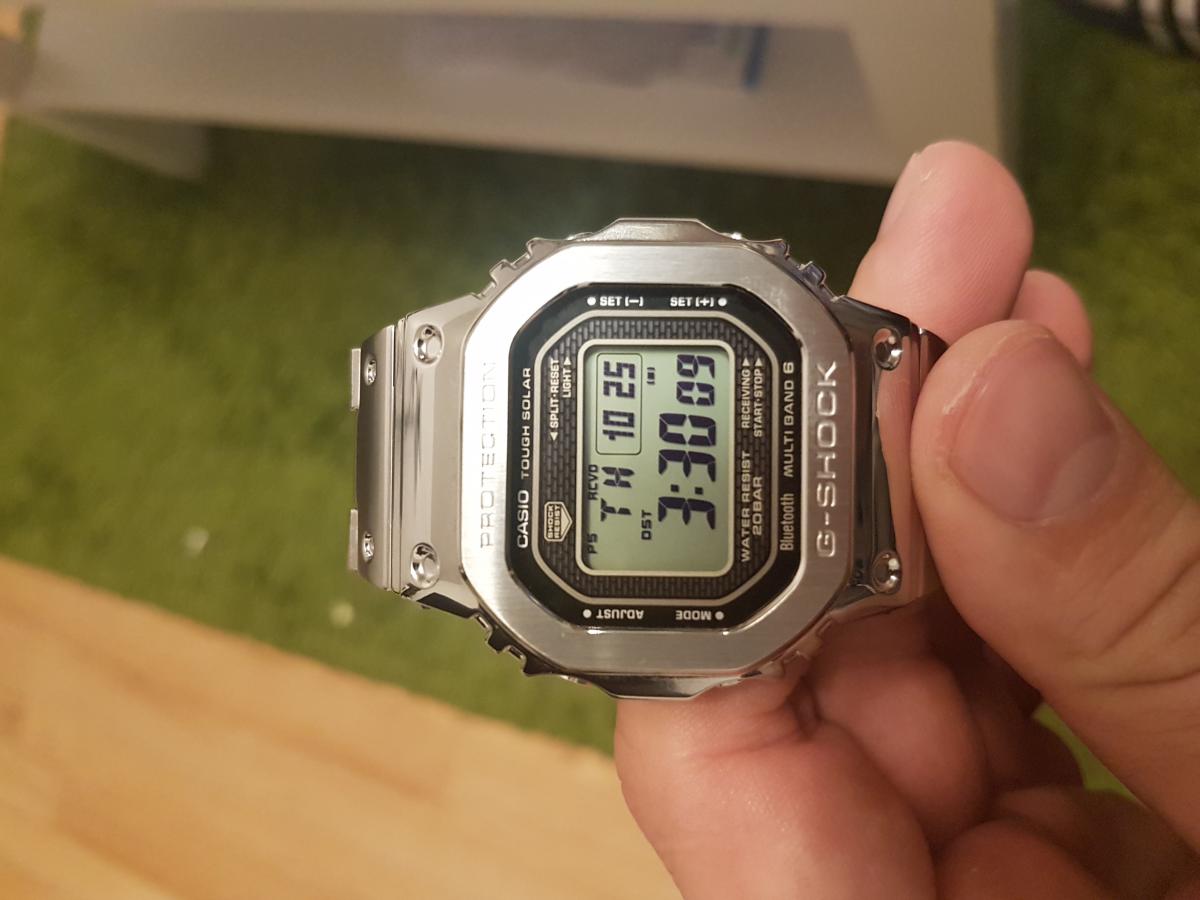

paulvandyk 2 #457 Napisano 19 Października 2018 A może łapie radio w nocy. Jakbyś sprawdził to by pokazało Y, ale przez to że próbuje się połączyć z BT o 6.30 rano i nie może, pokazuje wtedy N? Nie mam tego modelu, ale GMW B5000. Jak manualnie złapałem radio miałem wyświetlone RCVD, ale potem zniknęło bo próbował się połaczyć z BT które mam wyłączone w telefonie. 0 Udostępnij tę odpowiedź Odnośnik do odpowiedzi Udostępnij na innych stronach

paulvandyk 2 #465 Napisano 26 Października 2018 Hejka, jeszcze nie miałem okazji :/ w nocy z piątku na sobotę muszę wstać wcześnie więc ogarnę, chociaż przed nami zmiana czasu Aleeeee co zauważyłem to zgodnie z zaleceniami Casio o wyłączeniu auto synchronizacji zegarek pracował całkowicie manualnie, widać to było na pracy sekundnika w stosunku do aktualizowanego 5610 co noc. Gdy rozjechały się sekundy włączyłem auto synchronizacje i zostawiłem zegarek. Wczoraj ok 8-9 jak wstałem sprawdziłem wskazania względem aktualnego 5610 i.... sekundnik idealnie w punkt! Ale pokazał N jak sprawdziłem czy się połączył. Wydaje mi się że to o czym mówiliśmy tj. że zegarek się łączy ale o 6:30 chce iść po BT i d*pa, wskakuje na NDam znać na pewno jeszcze chwilka cierpliwościJa akurat musiałem wstać w nocy i w przypadku GMW B5000 tak jak pisałem wcześniej, się sprawdziło. Pokazało RCVD po radiu w nocy i potem po 6.30 rano RCVD zniknęło jak nie mógł połączyć się z BT. 0 Udostępnij tę odpowiedź Odnośnik do odpowiedzi Udostępnij na innych stronach
