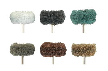

Ja uzywam takich szczotek do satynowania dremelem (3 rodzaje twardosci, chropowatosci )
Uzyskuje sie mniej wiecej taki efekt
Mozna to pozniej delikatnie wypolerowac w zaleznosci od tego jaki efekt chce sie uzyskac
Papierem sciernym jeszcze nie udalo mi sie nigdy tego zrobic w sposob ktory by mnie zadowolil
Przepraszam za brak polskich znakow ale po prostu ich nie mam.
