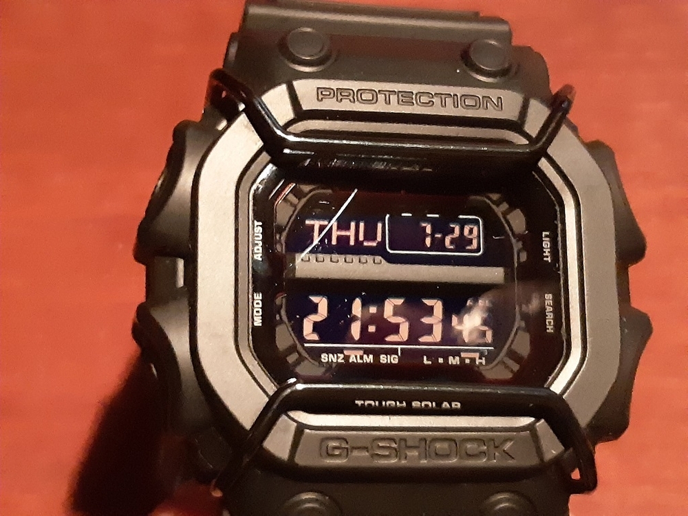

Szkiełko w moim zegarku dorobiło się niestety paskudnej rysy.
Chciałbym je spolerować, ale boję się że przy polerowaniu może również zejść kolor z bezela. Jest jakiś sposób na jego zdjęcie?

Jeśli bezel jest obrotowy to możesz spróbować go zdjąć podwarzając go np starą kartą bankową lub inną tego typu. Chodzi o to aby wepchnąć ją pomiędzy bezel a kopertę ale trzeba przy tym użyć troche siły. Jeśli karta jest zbyt gruba możesz jej krawędz lekko przyszlifować papierkiem sciernym.
Aha i rób to nad jakąś miską w razie jakby wypadło Ci coś z pod bezele,  jakaś kulka sprężynka.
