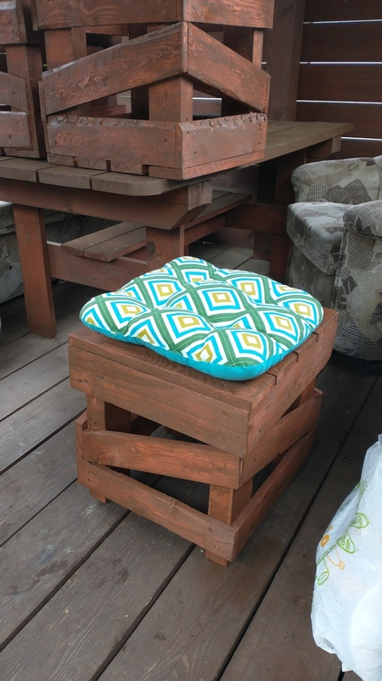

21 godzin temu, markali napisał(-a):
Założyłem oświetlenie do namiotu serwisowego Subaru. Wyszedł taki "ołtarzyk" trochę;-)
No i kilka stołków z palet zbiłem. Stół i altanę już wcześniej!
Ołtarzyk świetny , jakieś maty powinieneś dorobić co by mechanicy nie leżeli na ziemi 🤗🤗🤗

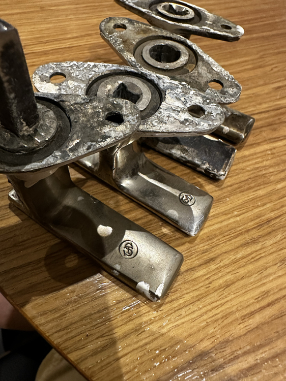

Może ktoś mi pomoże - mam takie stare klamki z okien - będę je przekładał do nowych okien - macie może pomysł czym je wyczyścić? Przede wszystkim jak najlepiej usunąć starą farbę, żeby nie zniszczyć tych klamek… w drugiej kolejności czym wyczyścić nalot? Z czego one w ogóle mogą być? Mosiądz? Za wszelkie uwagi serdecznie dziękuję
20 minut temu, Szyszkops napisał(-a):
Może ktoś mi pomoże - mam takie stare klamki z okien - będę je przekładał do nowych okien - macie może pomysł czym je wyczyścić? Przede wszystkim jak najlepiej usunąć starą farbę, żeby nie zniszczyć tych klamek… w drugiej kolejności czym wyczyścić nalot? Z czego one w ogóle mogą być? Mosiądz? Za wszelkie uwagi serdecznie dziękuję emoji6.png
Wątek wyżej, tym farbę usuniesz, później może wełna stalowa 🤔🤔
Preparatów jest mnóstwo, to jeden z nich
https://www.noxan.pl/farby/srodek-do-usuwania-farby-z-metalu-aluminium.html#:~:text=Preparat Scalpex NW skutecznie odspaja,szybkie działanie oraz wysoką skuteczność.
jeżeli to mosiądz i chcesz go wyeksponować to coś takiego będzie pomocne
https://allegro.pl/oferta/brasso-duraglit-do-czyszczenia-metali-kolorowych-13966446836

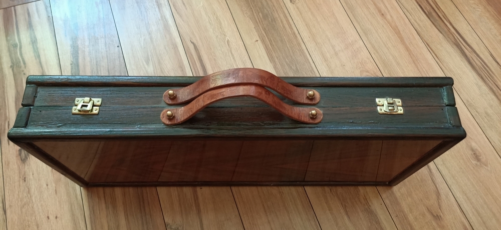

Dzisiaj, by zaimponować Koledze egzo18, postanowiłem przy okazji profesjonalnej naprawy ładowarki do mini laptopa, dodać coś od siebie. Teraz będę wiedział co szwankuje, gniazdo czy sama ładowarka.
Czasami też coś zrobię, taka ładną sklejkę znalazłem na śmietniku, a resztą moje dzieło, lubię jak coś jest ładne, jeszcze myślę dorobić pasek na ramię 🤗🤗🤗

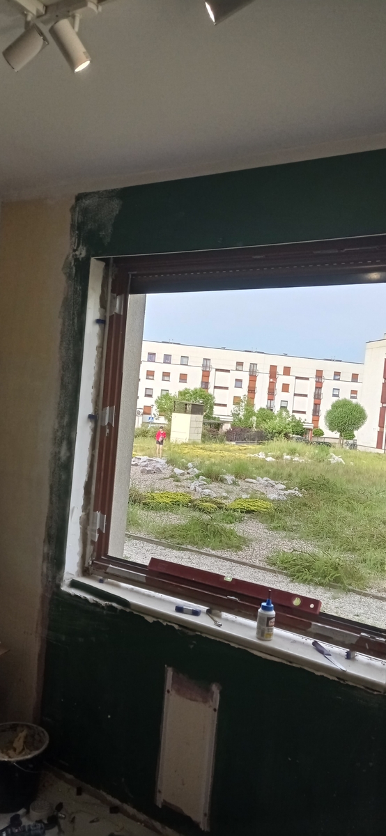

Kto zgadnie w jakim celu poświęciłem całą sobotę na podniesienie okna o 4,7cm. A miałem już składać meble.
10 minut temu, albiNOS 01 napisał(-a):
Blat kuchenny 🤔🤔🤔
12 godzin temu, TomcioMiki napisał(-a):
Blat kuchenny 🤔🤔🤔
Dokładnie. Może być, że jeszcze brakuje z 2-3, może góra 4 mm. Ale to już drobiazg.

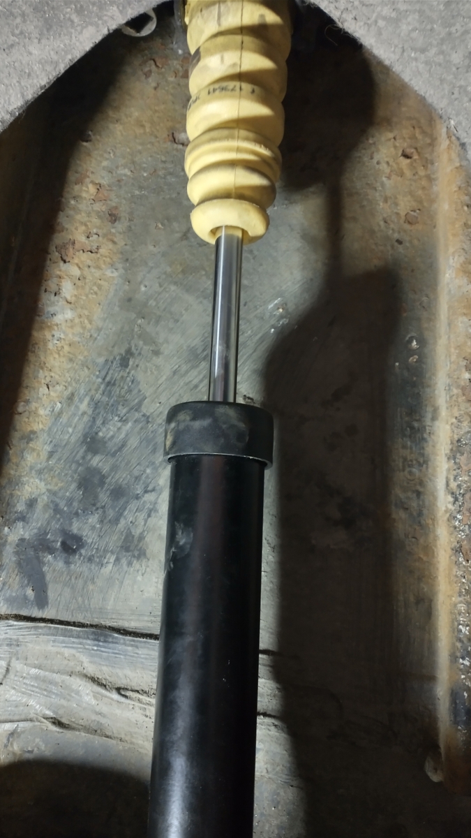

Ostatnio zmieniłem amortyzatory i odbojniki w c-max-ie.
Trzeba tam częściej zaglądać jednak.
