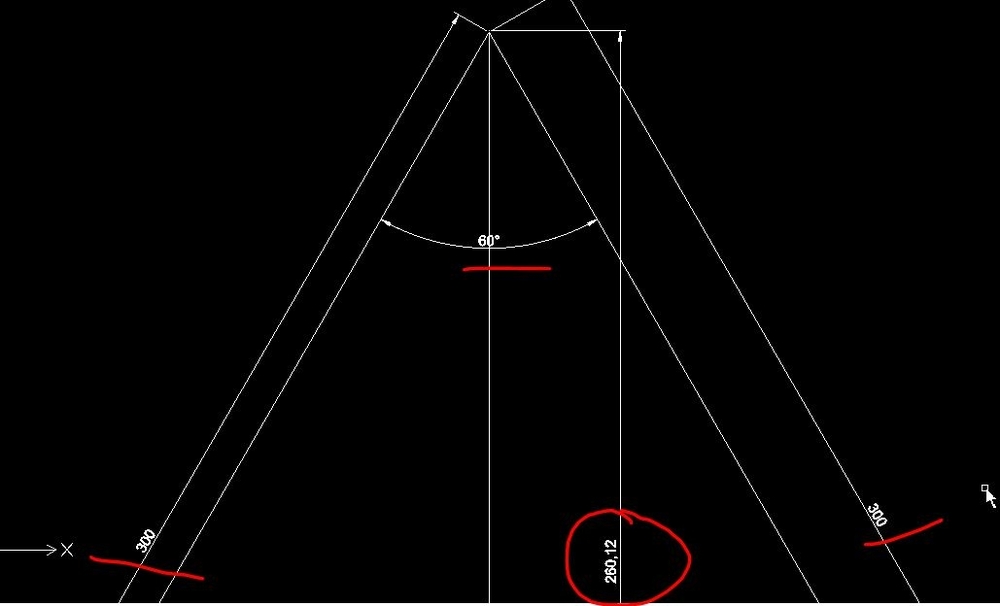

Panowie jako że z matmy Jestem noga to proszę o pomoc 🙂 belki podpierające pionowe mają długość 3m a kąt ich rozwarcia to 60 stopni na jakiej wysokości będzie górna belka pozioma przy takich danych?

300cm x -0.75968791285 =227,9 cm    (gdzie cos 15 stopni = -0.75968791285)

Wg geometrii na 260cm (osiowo).60.thumb.JPG.ac776ca69371f3c545d334f3d10ed579.JPG
3 godziny temu, Zdun napisał(-a):
a nie powinno być cos30 st?
Wojtek
Share this post
Link to post
Share on other sites
5 godzin temu, Kuba83 napisał(-a):
Robisz Rakietę czy helikopter? 😉

Dziękuję za pomoc panowie , robię plac zabaw dla dzieciaków 🙂

Wojtech - racja, Kuba83 - przepraszam. Kolejny przykład na wypadek z powodu pośpiesznego myślenia.

Po co trygonometria? Jeżeli kąt jest 60 st. a boki są równe (3 m) to kąty u podstawy też mają po 60 st. Czyli trójkąt równoboczny. Podstawa też ma 3 m. Wystarczy wyliczyć wysokość trójkąta z twierdzenia Pitagorasa. 9-2,25. Czyli jakieś 6,75 pierwiastek czyli Ok 2.60 m. Mnie tak wychodzi.

autocad się kłania, on nigdy nie kłamie

7 godzin temu, wojtech napisał(-a):
Lub wg. c2=a2+b2
 to b= 259,8076211353316
Pozdrawiam Mirek
Share this post
Link to post
Lub wg. c2=a2+b2
Dokładnie. Nie wziąłem pierwiastka. Już sie poprawiłem.

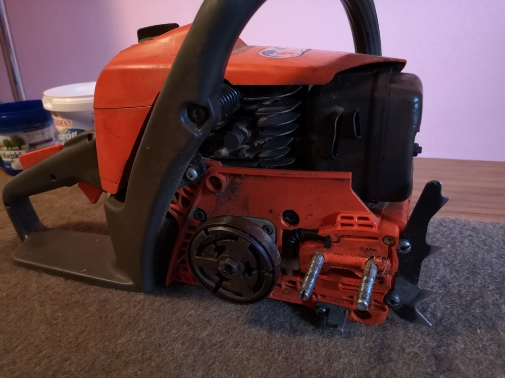

I ja pochwalę się moja ostatnią naprawą. Wymiana skrzyni korbowej w pilarce.
Po usłyszeniu wyceny naprawy w serwisie postanowiłem sam się za to zabrać :D
Pilarka od wczoraj poskładana, odpalona i przetestowana. Najważniejsze, nie zostały mi żadne luźne części po skręceniu 😅
Share this post
Link to post
W dniu 11.04.2021 o 10:29, tomo_s napisał(-a):
... No i czegoś nie urwało 😉
