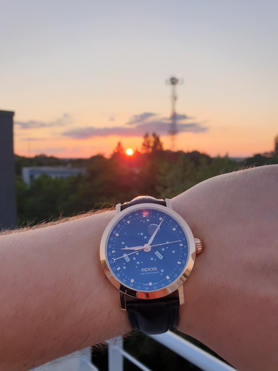

Do mnie dotarł taki oto złociak, a wręcz miedziak! Po wymianie paska (na burgund?) bardzo mi się podoba, mimo (a może dlatego), że zegar jest dość mocno styrany. W związku z tym taki sam model 3404, ale w czystej stali i w stanie bdb, będę miał do wydania, gdyby ktoś zapragnął.

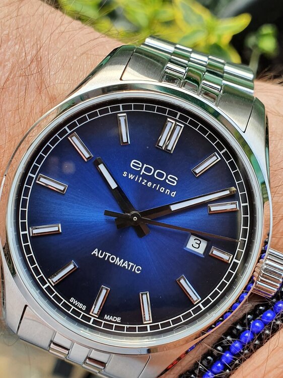

Dzisiaj w użyciu.
Przez niego zmusiłem się do zakupu rotomatu.
Strasznie trudno na zdjęciu robionym telefonem uchwycić kolor tarczy, który bardzo się zmienia pod wpływem światła.
