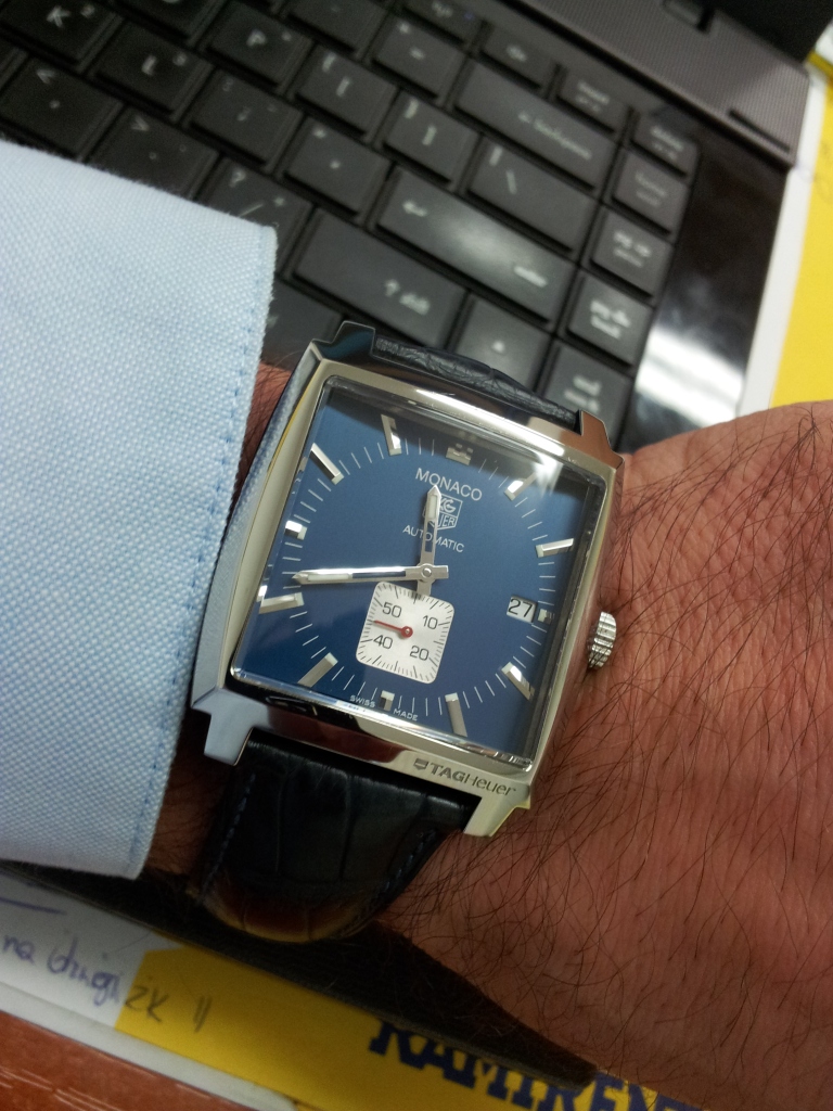

@Dorian06 próbowałeś w swoim Monaco takiej konfiguracji? 6987182bab63a6ef87ff7a383f02fd33.jpg
Zdjęcie z neta
W wczoraj w czeluściach kart sd znalazłem zdjecia takiego Taga, którego nieopacznie wymieniłem na omegę 300. Troszkę za nim zatęskniłem
Bardzo ładne to niebieskie Monaco.
Miałem takiego w czarnej wersji i przyznam, że jak popatrzyłem na Twoje zdjęcie to za nim zatęskniłem.
Ten niebieski nawet chyba ładniejszy od czarnego.
Chyba bym kupił ponownie na Twoim miejscu :)
Edytowane przez ASTRAL
Szukałem jakiś czas temu na rynku. Czarnych do oporu ale niebieskich nic a nic. Ale do wakacji chyba znajde- a jak nie znajdę to zostaje Monaco Mcqueen :-).
Do tego jeszcze mialem gumke, która świetnie pasowała.
