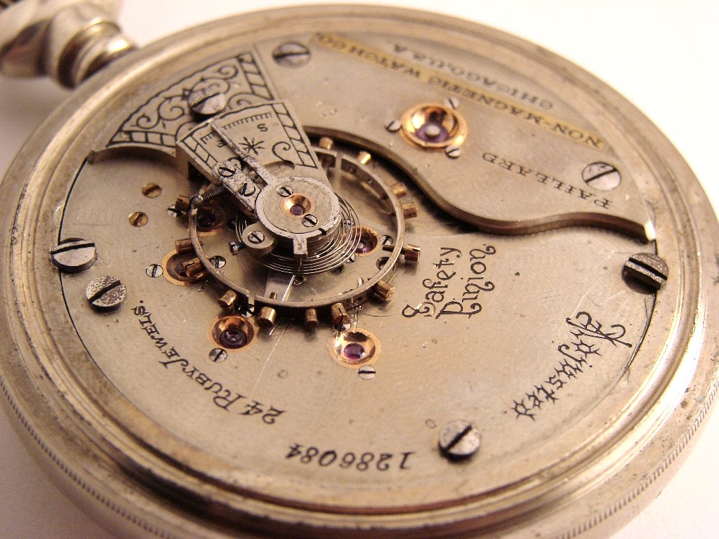

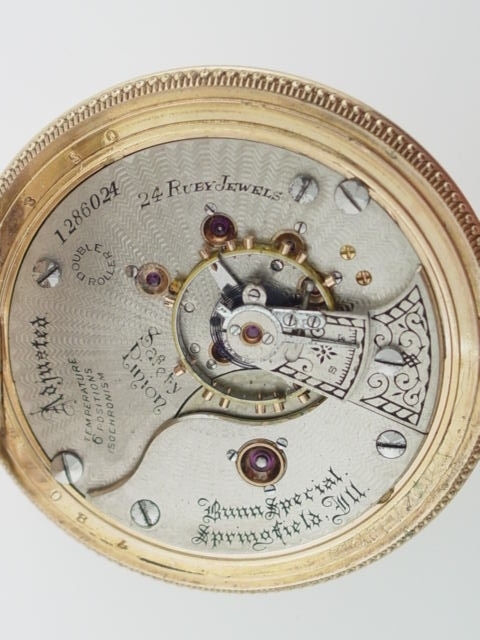

Wszystko, co widać, łącznie z łożyskowaniem bębna, to wykończenia fabryczne Illinois Watch Co. Pytanie, czy Paillard montowała swój balans czy zamawiała wykonanie balansu wg opatentowanej specyfikacji w macierzystej fabryce. Różnice między modelem Bunn Spefial a Paillard 24 ruby jewels sprowadzają się zasadniczo do napisów i zastosowanego balansu.
I bliźniak (zdjęcie zapożyczone z internetu):
Popatrz na numery seryjne (tak, to jest nr seryjny fabryki z Illinois, nie Paillarda) - jedna seria, z około 1895 roku.
Oczywiście żadnego mostka nie podmieniałem, myślisz o mechanizmie - dawcy.

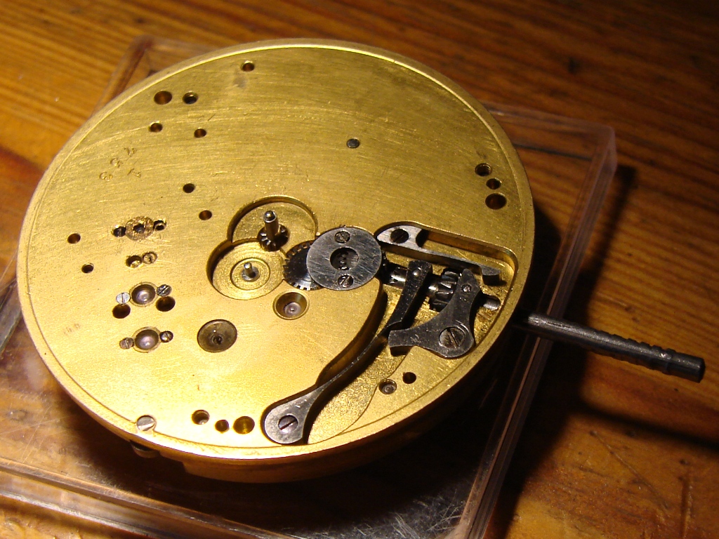

BTW - tu miałem kolejne puzle :)
Efekt końcowy - pokazywałem w innym temacie.
W zasadzie oryginalne zostały płyty, to, co pod tarczą, tarcza, bęben sprężyny i koło centralne.
Reszta części pochodzi z innego Lancastera, a balans z mojego pudełeczka z częściami...
Bo oryginalny rozleciał mi się w palcach.
Poszukuję jeszcze trzeciego koła przekładni, bo w tym, co miałem, musiałem mocno nieprofesjonalnie przedłużać oś (dosztukowany kawałek osi z innego koła, całośc połączona na wcisk tulejka zrobioną z ćwiertnika ;) ). Działa? Działa, choć wolałbym zrobić to lepiej.
Niestety złamałem też wałek. Nie wiedziałem, czy pod tarcza jest rdza, więc nie chciałem krecić śrubką zwalniająca wałek, tylko najpierw zdjąłem tarczę.
Gdy odkładałem tarcze mechanizm mi sie wyślizgnął, wylądował na wałku i... kaplica :(
Ma się te "dobre" dni...
Niemniej - wałek, który może pasować, patrząc na parametry dostarczone przez sprzedawcę, już jedzie, więc być moze uda się naprawić błąd. Jeśli tak - mechanizm zostanie zakwalifikowany do kopertowania :)

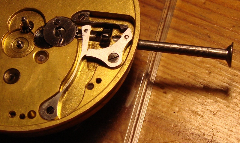

Pod tarczą - ciekawy mechanizm naciągowy. Tiret jest zintegtrowany z dźwignią, która przesuwa się po innej, specjalnie profilowanej dźwigni, dzięki czemu małe koło przekładni wskazań jest poziomo lub skośnie i zazębia sie lub nie...
Chybotka niestety 'strzelona", ale nie wyskakuje, więc w sumie nie jest tak źle...
Tarcza przyzwoita...

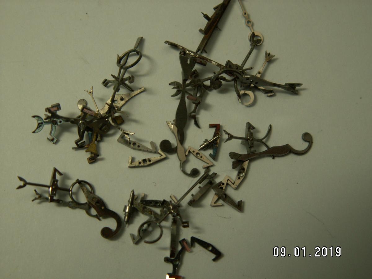

Acha, oczywiście:
...wychwyt w całości z 7-kamieniowego Lancastera, bo po oryginalnej kotwicy została zardzewiała oś z jakimiś wypustkami. reszta rozsmarowała się w formie tej czarno-brązoawej plamy ;)
Chodzi bardzo ładnie. Komplet balansowy poskładałem z oryginalnego włosa, przerzutnika i osi Lancaster Watch Co (o dziwo za krótkiej i muszę tu jeszcze coś pomyśleć, bo nie przepadam za podkładkami...)) oraz koła balansowego dobranego tak, by wyglądało mniej więcej jak oryginalne.
Dobrałem odpowiednią średnicę i układ wkrętów tak, by przypominalo oryginalny balans, a jednocześniej miało (przynajmnije na oko) parametry podobne dop koła, z którym do tej pory pracował posiadany włos.
Karkołomne przedsięwzięcie, ale po zmontowaniu ma ledwie +1 minutę na dobę w centralnej pozycji regulatora. Serio, aż nie mogłem uwierzyć, przecież to prawie niemożliwe, jak szóstka w Lotto...

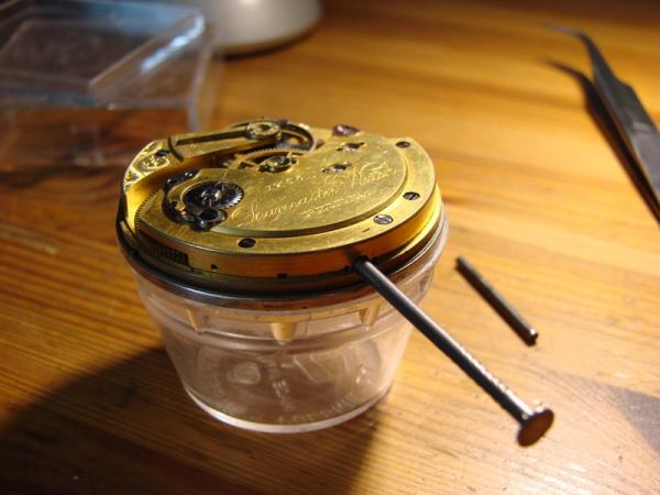

Opublikowano
Ech, żebym miał sprzęt :)
Chciałbym mieć dobrze wyposażony warsztat, ale to na pewno nie w najbliższej przyszłości.

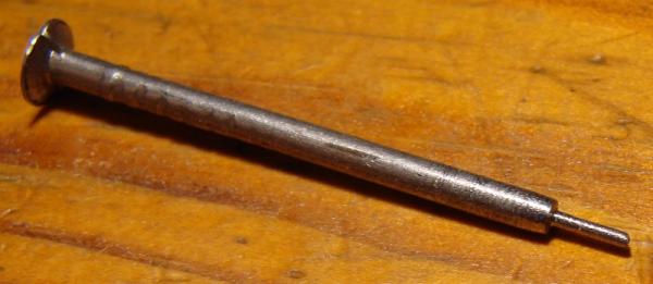

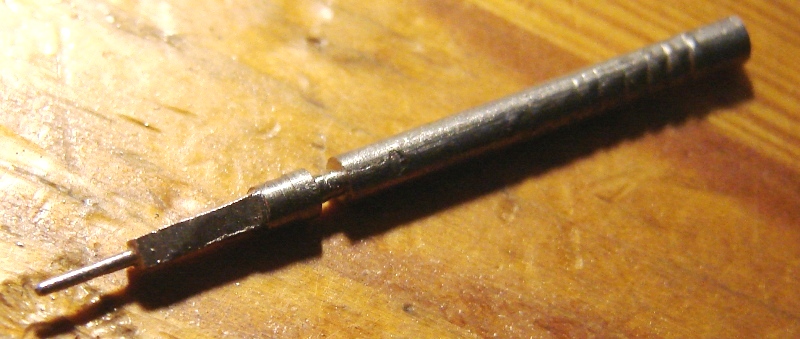

Na razie - kolejne podejście do stworzenia wałka z gwoździa:
Od przymiarki do gotowego wałka.
Wykonano przy użyciu wiertarki i dwóch pilników do metalu :)
Serio...
Tym razem naprawdę jestem zeń zadowolony :)
Miłego dnia!

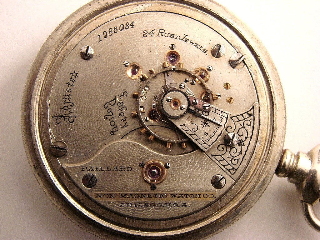

Części, konkretnie tarcza i komplet balansowy, pochodzą z 17-kamieniowego zegarka Illinois model 5 wyprodukowanego również dla Paillard Non-Magnetic Watch Co.
I tu mała niespodzianka, która dla każdego byłaby bardzo nieprzyjemna, a dla mnie - wprost przeciwnie. Wygląda na to, ze ktoś usiłował rozebrać (i pewnie złożyć) mechanizm nie posiadając odpowiednich umiejętności, pourywał śrubki i połamał osie kół zębatych, niszcząc również niemal wszystkie kamienie łożyskowe. Tylko łożysko centralne się ostało.
Płyty również były porysowane i zegarek - jakkolwiek przy dużej determinacji dałby się naprawić - nadawał się w zasadzie tylko na części.
Jakim cudem ktoś robiąc TAKĄ demolkę nie uszkodził osi balansowej? Zabijcie mnie, ale nie mogę sobie tego wyobrazić.

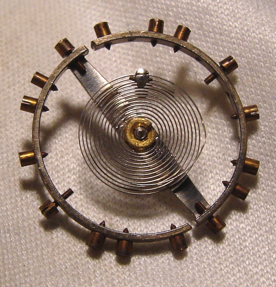

A jednak - balans okazał się dobry :)
Nie miało to zresztą aż takiego znaczenia - pozyskanie osi do modelu 5 nie jest trudne, a tu chodzi o oryginalne koło z oryginalnym (podobno wykonanym z palladu), niemagnetycznym włosem.
Oto i on - słynny "Paillard's patent balance and hairspring". Tego napisu akurat nie znajdziemy na tym zegarku, ale wiele zegarków Non Magnetic Watch Co takową posiadało.
I mechanizm w pełnej krasie.
Szkoda, że jest tak porysowany, ale jak zobaczycie ceny "dobrych" 24 kamieniowych Paillardów, zrozumiecie, czemu tak wiele energii poświęciłem w ratowanie tego egzemplarza.

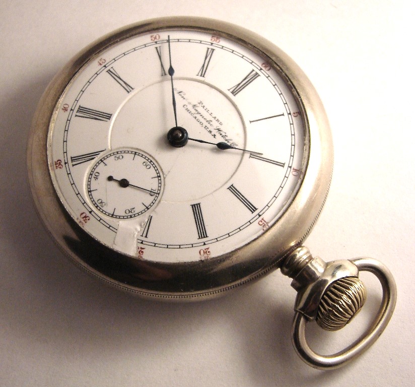

Tarczę załatałem, żeby nie straszyła.
Zegarek wciąż jest w swojej przeszklonej z obu stron kopercie, ale myślę, ze trzeba by mu teraz sprawić piękną, krytą kopertę z epoki.
Złoconą, oczywiście. Cóz, zobaczy się.
Grunt, że mechanizm udało się sensownie odrestaurować - to jeden z najlepszych mechanizmów jakie Illinois Watch Co kiedykolwiek popełniła i szkoda by było, gdyby trafił na złom.

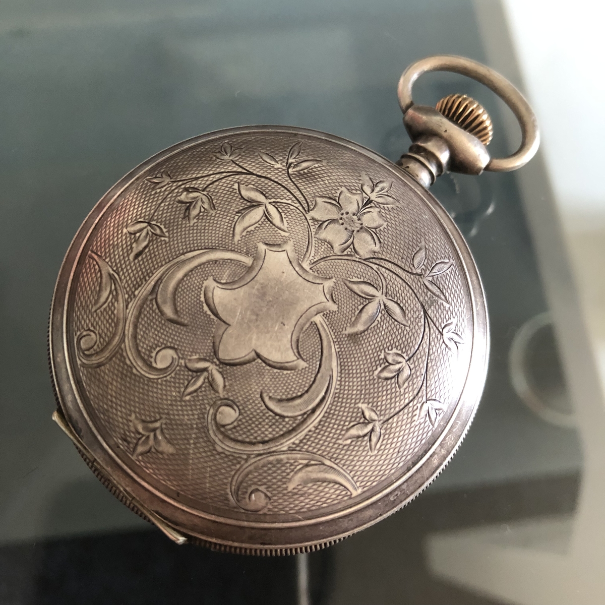

Zabawne - koperta napatoczyła się siama…
Srebrna, ale ładna…
Była przeznaczona dla 104-ki, ale ta nie pasowała, więc jest już w niej Paillard :)
Model 5 pasuje jak ulał :)
Fajnie wyszło :)
