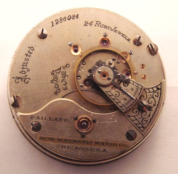

...i kupiłem mechanizm. Zaryzykowałem $50 - nie wiedząc, w jakim tak naprawdę jest stanie - i zobaczymy, czy uda się go naprawić... Oczywiście widać, ze stan bardzo zły, ale jak bardzo... okaże się "w praniu".
Póki co - zdjęcie sprzedajacego...

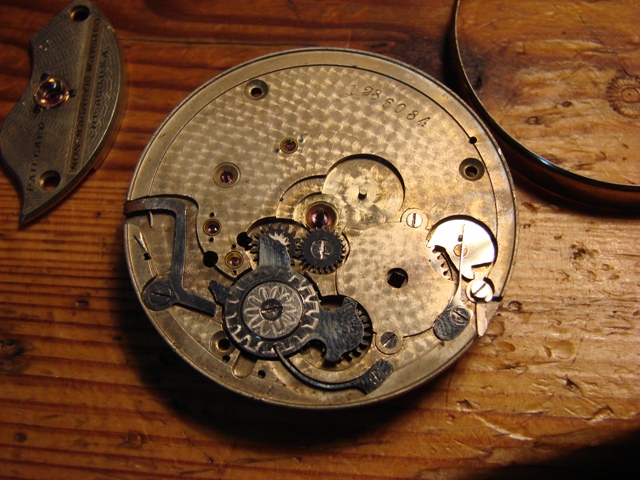

Mechanizm doszedł... Od strony tarczy - nieźle. Złamana tylko oś centralna i dźwignia do ustawiania godziny. Nic trudnego. Balans w całości do wymiany oczywiście. Zadrapania na płytach nie są (bez powiększenia) jakoś dramatycznie widoczne, natomiast zmartwiał mnie bardzo oś kotwicy. Jest złamana i niestety pasuje tu tylko oryginalna oś do tej wersji, z uwagi na bardzo cieniutkie czopy. Także pozostaje albo dorobić (droooogo!) albo szukać i szukać aż się w końcu znajdzie... Tak czy inaczej - kiszka :(
Choć mogło być dużo gorzej...
Miłego dnia!
Opublikowano

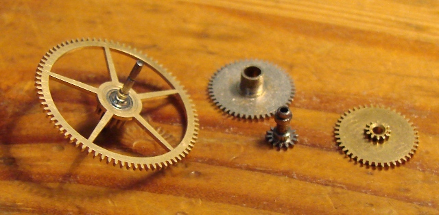

Doszła tarcza i mechanizm składak.
Także pozyskałem kompletny balans z łożyskami i tarczę, oraz dźwignię nastawiania godziny, która wymaga troszkę piłowania, żeby ją dopasować...
O ile nie dostanę lepszej...
Koło centralne nie pasuje, ale to się dostanie. Nie pasuje także oś kotwicy...
Takze jeszcze kilka częsci zostało, ale idzie do przodu.
Bardzo mnie ucieszył ten składak - rzadko udaje się "pozyskać" balans bez niszczenia dobrego mechanizmu :)

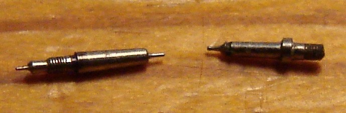

Wciąż liczę na zdobycie oryginalnej osi kotwicy...
Na razie udało mi się zastosować półśrodek. Tokarki nie mam, ale i tak udało mi się obrobic czopy zwykłej osi, górny nawet minimalnie za cienki wyszedł...
Oś z modelu 2 nie pasuje idealnie do modelu 5 - kotwica jest o ułamek milimetra za wysoko i ząbki wychwytu minimalnie wystają poza palety. Minimalnie, ale jednak...
Poskładałem go i... chodzi!
To, czego mi brakuje to koło centralne (żadne z kilkunastu, które mam nie pasuje...) i ta nieszczęsna oś...

Ostatni mechanizm na częsci doszedł. Wykosztowałem się na model 5 z 17 kamieniami (czyli takze w łożysku centralnym) i koło centralne i tak nie pasowało  :angry:
To właśnie kłopot z tymi topowymi wersjami - wszystko mają cieńsze...
Stanąłem przed dylematem, czy oszlifować oś koła centralnego, by pasowała, czy próbować wymieniać kamień łożyskowy...
Ponieważ oryginalny kamien był mocno popękany i i tak wymagał pilnej wymiany - zdecydowałem się na drugą opcję.
Udało mi się ładnie "pozyskać" kamień z mechanizmu dawcy i jeszcze piękniej rozłupać go przy montażu :unsure:
Oczywiście był to jedyny kamien, jaki miałem, więc w pierwszej chwili chciało mi się płakać, potem postanowiłem wsypać części do pudełeczka i udawać, że mechanizmu nigdy nie kupiłem, a potem... zainstalowałem mosiężne łożysko i zmontowałem mechanizm.
Szczerze - do kitu taka robota, ale z braku kamienia.. jak trafi mi się kamien łożyskowy, to podmienię, na razie projekt skończony.

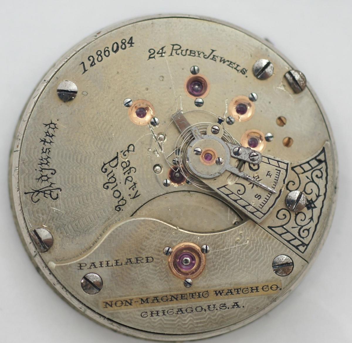

Zapuszkowano... pora na regulację...
Oczywiście zegarek ma luzy, co gorsza także w wychwycie, więc odchyłki pozycyjne będą ogromne...
Dlatego też zdecydowałem się na regulacje w pozycji poziomej, tak z grubsza, zeby "trzymał czas".
Zegarek już na ucho wyraźnie spóźniał, więc zaczałem od usunięcia dwóch ewidentnie nieoryginalnych, dołożonych później wkrętów z balansu. Po ich usunięciu zegarek miał odchyłkę około -6 minut na dobę, więc dodatkowo usunąłem 4 podkładki spod pozostałych wkrętów, co zredukowało odchyłkę o połowę, do około 2-3 minut.
Korekta na przesuwce i po godzinie mam +-0s, więc na pewno chodzi przyzwoicie :)
Zostawiam jak jest :)
Jesli wierzyć kello, zegarek ma -30s poziomo i +100s pionowo... Jak na jego stan - ujdzie w tłoku :)

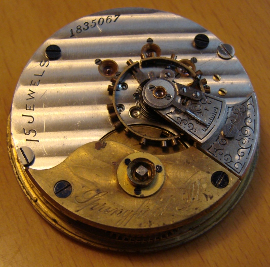

Gratuluję wytrwałości i sukcesu. Gdybyś chciał dowiedzieć się czegoś więcej o tym mechaniźmie, to proszę przeanalizować załączone zdjęcia. Nie jest wylkuczone, że firma PAILLARD z Chicago zaadoptowała mechanizm Illinois i zmodyfikowała go. Nie jestempewien, ale można domniemać, że numer seryjny i napisy są oryginalne Illinois. Jeśli tak, to mechanizm był zrobiony przez Illinois pod koniec 1877 roku. A pod nową nazwą pokazał się w roku następnym.
Moim zdaniem jest to model pokazany na Plate 49 i zmodyfikowany przez dodanie nie tylko łożyskowania bębna ale i może i rodzaj bębna. Czy ja dobrze widzę, że wstawiłeś inny mostek bębna i przerobiłeś na nakręcanie kluczem? Widocznie dostałeś mostek z Plate 112. To nie jest chyba eleganckie.
