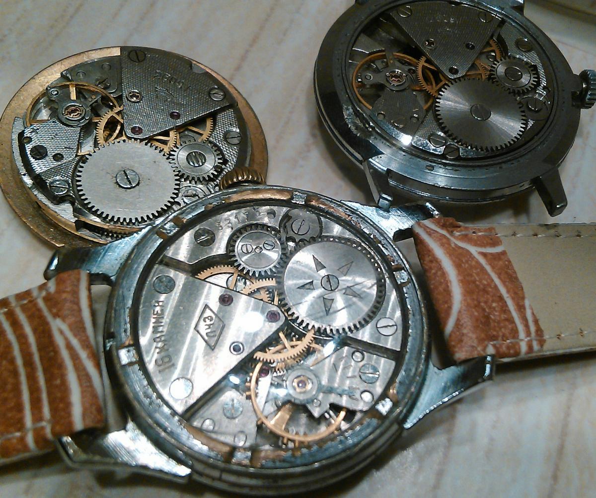

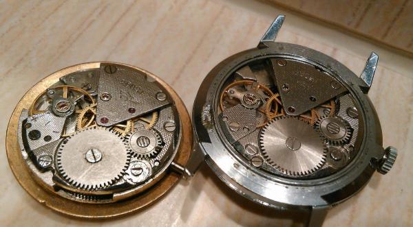

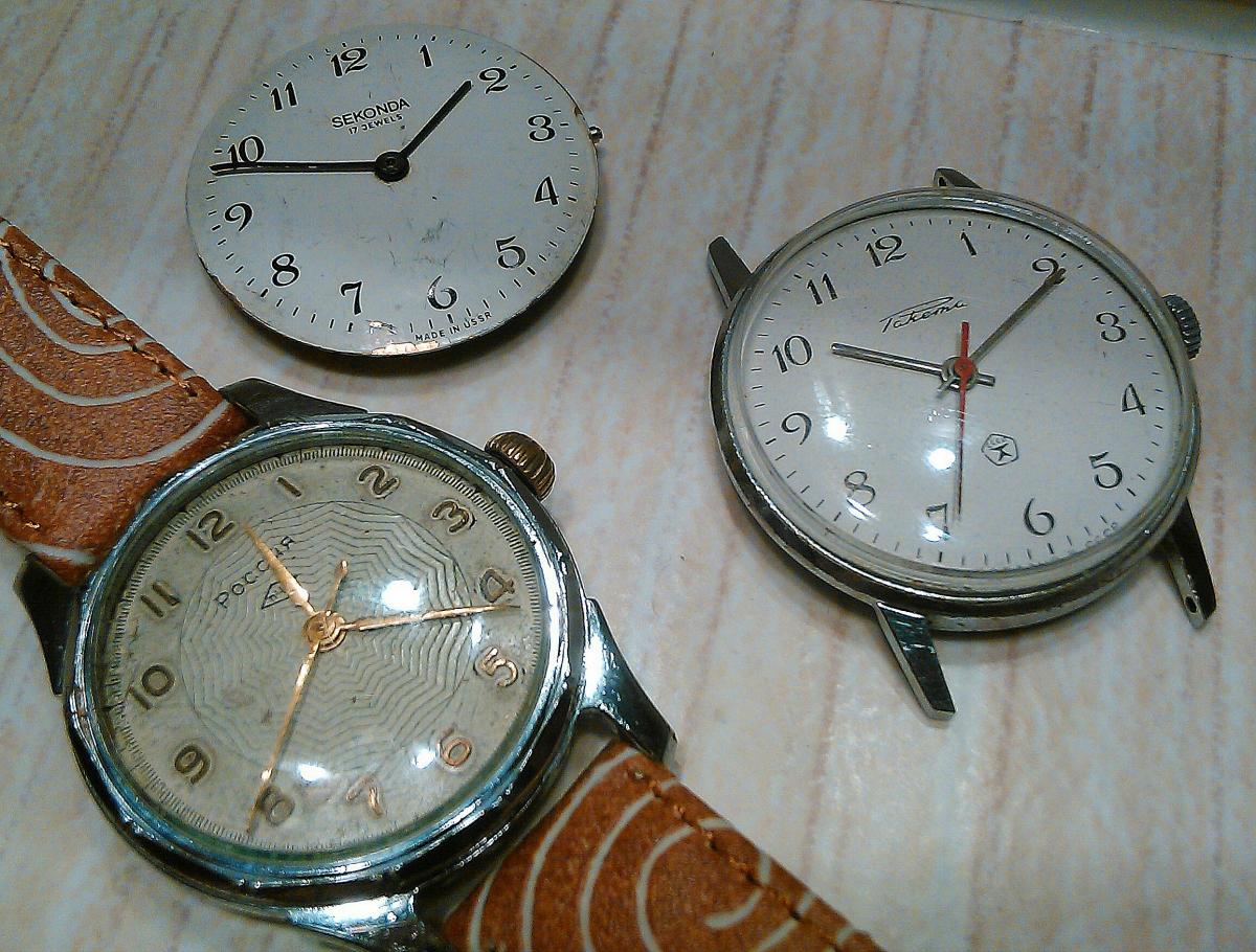

A ja też mam :) Musze go tylko poskładać.
Ha,
A ja mam jeszcze drugi taki werk, ale nie całkiem taki...
Mostki takie, ale płyta główna nie ma otworów na śrubki ustalające, i jest nieco szersza ( około 1 mm), przez co nie mieści się w kopertach, w których werk jest mocowany bezpośrednio do koperty, bez pierścienia ustalającego. Tarcza natomiast jest sekonda i idealnie pasuje do takiej właśnie koperty....
I co z tym zrobić??

Ha,
I co z tym zrobić??
Ed.
Muszę wypróbować kopertę taką jak Krzyśka z poprzedniej strony.
Bo to prawdopodobnie płyta z Rossiji. Płyta do Rosiiji jest szersza bo mechanizm w kopercie ustalany i mocowany jest za pomoca specjalnej metalowej uszczelki która opiera się własnie na tym szerszym wystającym brzegu płyty. Mechanizmy te nie mają w związku z tym otworów pod sruby mocujące werk do pierścienia.
A mostek przekładni chodu i mostek mają wyciecia w miejscach gdzie powinny byc te otwory?   Jeżeli tak to prawdopodobnie płyta jest z Rossiji a mostki z Rakiety.
Daj jutro zdjecie.
Daj jutro zdjecie.
Dam już teraz :)
Płyta rzeczywiście taka jak w rassiji, bez otworów i większa, a mostki jak do zwykłej płyty, ale jestem pewny, że już widziałem takie zestawienie, nie mam tylko pewności, czy w rakiecie czy pobiedzie.
