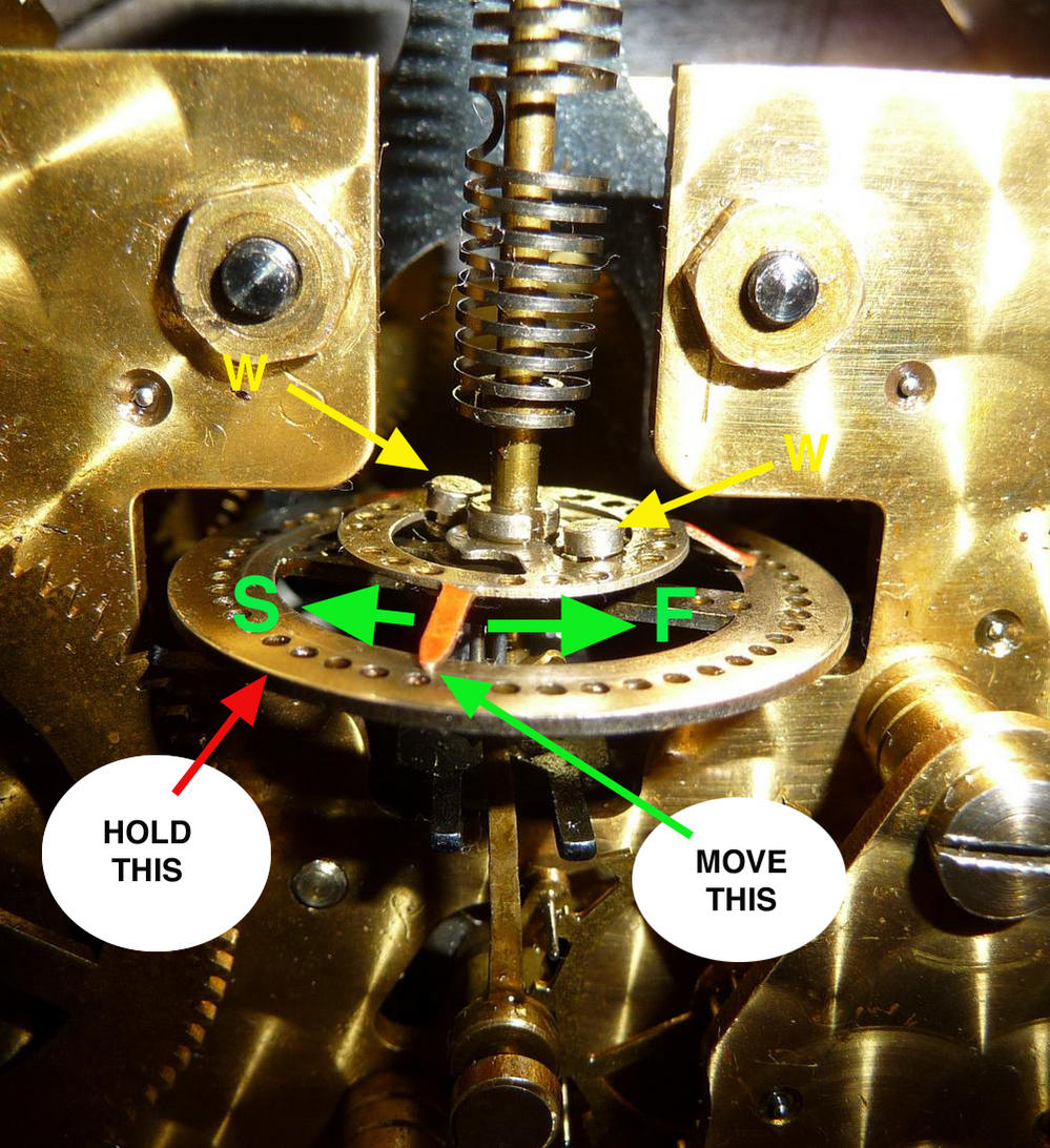

Witam jestem tu nowy i zaznacze na poczatku nie posiadam zadnej wiedzy o zegarach.Chcialem zapytac czy aby ustawic kominkowy zegar hermle (spieszy ok 5 min na tydzien) konieczne jest wykrecenie mechanizmu z obudowy?Obawiam sie ,ze jesli to zrobie juz go nie zloze.
Zwykle nie ma takiej potrzeby .  Wstaw zdjęcie , bo różne są mechanizmy .
Trzeba bardzo delikatnie przesunąć ten języczek zaznaczony strzałką. (Slower - Faster). Ty w kierunku S :)
Nie przesuwaj więcej niż o jedno oczko.
Piotr
w moim zegarze jest ten pionowo umiejscowiony waleczek ze sprezyna nawinieta na zewnatrz,ale  kolka ze strzalka ktora na twoim zdjeciu jest pomaranczowa niestety jest inne i niestety caly czas porusza sie w prawa i lewa strone .jak pisalem jestem kompletnym laikiem i nie wiem czy moge je zatrzymac np.przytrzymujac je
A co jest opisane na obrazku odnośnie tego koła balansowego? Przytrzymaj je, na ruchomym nic nie ustawisz. Ten języczek może być trochę inny, ale zasada jest identyczna. Zwróć uwagę, że języczki są trzy.

Zatrzymaj to ruchome kółko.. dotknij go delikatnie -zatrzyma się. Przytrzymaj kółko w dwóch palcach.
Na górze koła jest "palec" (leży na kółku) - przesunięcie go w prawo przyspiesza, przesunięcie w lewo spowalnia. Jak ja dałam radę to i Ty dasz radę ;-)

bardzo dziekuje za wyrozumialosc ogarnalem czekam teraz na efekt.
