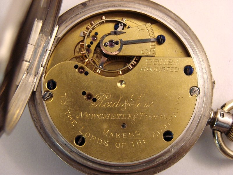

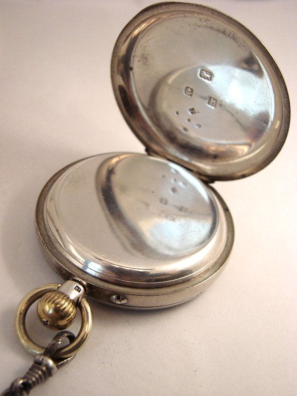

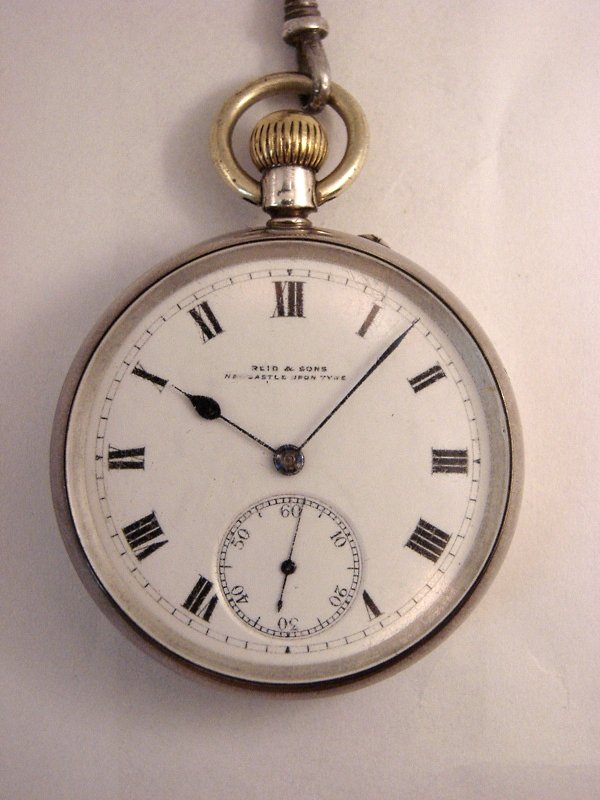

pmwas 10597 #463 Napisano 31 Marca 2016 Anglik... drugi z moich anglików. Mechanizm Rotherham sygnowany Reid & Sons - marką wciąż istniejącego zakładu jubilerskiego z Newcastle. Bardzo dobry, 19 kamieniowy mechanizm (nakrywki na wychwycie) z wychwytem kotwicowym angielskim uchodzi za jeden z najbardziej udanych mechanizmów produkowanych w UK. Piękny stan, cyka też fajnie 0 Miłego dnia! Udostępnij tę odpowiedź Odnośnik do odpowiedzi Udostępnij na innych stronach
Piotr Ratyński 407 #464 Napisano 31 Marca 2016 Mechanizm Rotherham sygnowany Reid & Sons - marką wciąż istniejącego zakładu jubilerskiego z Newcastle.Bardzo dobry, 19 kamieniowy mechanizm (nakrywki na wychwycie) z wychwytem kotwicowym angielskim uchodzi za jeden z najbardziej udanych mechanizmów produkowanych w UK.Piękna i rzadka pozycja. 0 Piotr Ratyński Adhibe rationem difficultatibus. Udostępnij tę odpowiedź Odnośnik do odpowiedzi Udostępnij na innych stronach
Grigoris1 467 #465 Napisano 31 Marca 2016 Super ten angol -zazdroszczę Rzadko się widuje "adjusted" na tego typu werkach, prawda? Zostawiasz szkiełko w takim stanie? 0 Udostępnij tę odpowiedź Odnośnik do odpowiedzi Udostępnij na innych stronach
pmwas 10597 #466 Napisano 31 Marca 2016 Na razie zostaje, nie jest tragiczne 0 Miłego dnia! Udostępnij tę odpowiedź Odnośnik do odpowiedzi Udostępnij na innych stronach
LMed 111 #467 Napisano 31 Marca 2016 Te nie za duże rzymskie indeksy robią dobrą robotę . 0 Udostępnij tę odpowiedź Odnośnik do odpowiedzi Udostępnij na innych stronach
