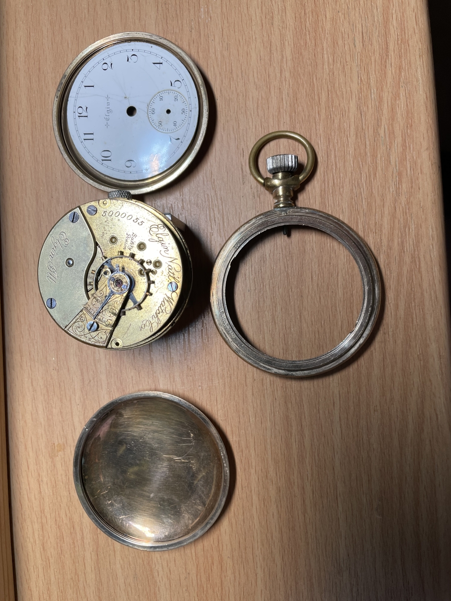

ELGIN z 1894 :) o ciekawym numerze "5000055"
 Poszukuję odpowiedniej koronki. ktoś wsadził wałek i koronkę od "czegoś", nie znając faktu, że Elgin ( i inne amerykańce" mają dzielony wałęk naciągowy, a koronka musi "wchodzić" w przeciwnakrętkę w kominku...
 A tak po  złożeniu i uruchomieniu...
Edytowane przez mkl1
Pozdrawiam Mirek
Witaj, słabo sprecyzowałeś jaka koronka ma być, wiadomo okrągła, nie podałeś średnicy  gniazda w które wejdzie koronka, wałek ma na końcu kwadrat do nabicia czy gwint, pewnie calowy?   Mam koło setki koronek używanych, ale czy jest tam elginowska to wątpię
Mam "bliżniaczego" Elgina, ale jutro pomierzę kominek( średnicę) .
  kształt mniej więcej taki...
 czy, gwint, czy kwadrat, to nie ma znaczenia, bo i tak wałek muszę dorobić, więc czy będe gwintował końcówkę, czy szlifował na kwadrat to mi wszystko jedno.. :)
Pomierzę również koronkę "bliżniaka" ćrednicę zewn. i wysokośc
By nie śmiecić odezwę się na priv.
Pozdrawiam Mirek
Drodzy Koledzy.
W moim długim już życiu udało mi się naprawić trochę Amerykańskich kieszonek. Kilka też nie udało mi się naprawić :)  . Czasami też coś popsułem ;) .
Ale wytłumaczcie mi proszę o czym rozmawiamy. ???
Bo co prawdę nie chwalę się moimi osiągnięciami z OIOM-u ;) . Ale nie spotkałem się z amerykańska kieszonką a zwłaszcza Elginem  (Grade 73)
który miałby wałek koronki wciskany na kwadrat. W tym modelu a wyprodukowano ich  ponad 600 tysięcy !!!  - wałek jest mocowany
w kominku przy pomocy koszyczka blokującego i jedyna możliwość jego demontażu to jest wykręcenie koronki więc o żadnym kwadracie tu nie ma mowy.
Ale może ja się nie znam (i tylko się czepiam) - proszę o oświecenie.
Roman
p.s. A koronek do kieszonek też ma z kilkaset :)
ale żeby wiedzieć czego szukać - to musimy wiedzieć o czym rozmawiamy ;)
O koszyczku zaciskowym to ja wiem i wyciągałem ( wykręcałęm) nie jeden raz.
 Tu w tym przypadku KTOŚ zamontował zupełnie inny wałek z koronką na kwadracie....
 W kolejnym Elginie z tego samego rocznika koronka jest nakręcana..
 Tyle i tylko TYLE.
Ja napisałem, że muszę zdobyc koronkę, która będzie pasował do istniejącego kominka, bo zapewne jak wiesz Koronka w pozycji "nakręcanie" obejmuje górną częśc kominka.
Pisałem też, że wałkiem i jego zakończeniem kolega ma się nie przejmować, ponieważ muszę dorbić prawidłowy wałek ( półwałek)
Średnica zewnętrzna kominka to 6,5mm
Pozdrawiam Mirek
Jutro sprawdzę, Aaale kolega Kieszonkowe mnie objechał, czy ja muszę wiedzieć czy wałek w elginach mocowany jest na gwint? Czy ja muszę mieć elgina by to wiedzieć, a wogóle to nie jestem zegarmistrzem a miałem być☹️
Edytowane przez graver
korekta
Witam,
drogi Kolego @graver nikogo nie chciałem "objeżdżać" . Kiedyś zostałem mianowany "forumowym partaczem" :)
a teraz to już się boję wypowiadać bo zostanę uznany "forumowym nietoperzem" - głuche to to, ślepe to to a wszystkiego się CZEPIA :D .
A tak na poważnie jeśli poczułeś się urażony to bardzo Cię PRZEPRASZAM. Tym bardziej że bardzo Cię szanuję za twoje grawerskie realizacje.
Z dużym podziwem je obserwowałem ba powiem nawet że będąc u dzieci w Warszawie miałem ochotę się wprosić do Twojej pracowni.
Zawsze chciałem popróbować jak to się robi :) . Z tego co pamiętam to kiedyś też Ty pokazywałeś jak robi się koronkę - duży szacun.
Natomiast jak sam słusznie zauważyłeś
W dniu 11.07.2022 o 21:39, graver napisał(-a):
Na źle zadane pytanie trudno udzielić poprawnej odpowiedzi. Nie mając danych, średnicy koronki, wymiarów kominka, wymiarów wałka to trudno czegoś szukać.
Nie wiem jak Ty ale ja nie mam posegregowanych części i poszukując trzeba każdą z stu koronek pomierzyć suwmiarką. A to trochę czasu zajmuje.
Na forum jest trochę "nowicjuszy" ale jest też sporo Kolegów "profesjonalistów - fachowców" i chciało by się żeby wypowiedzi też były fachowe.
W tym modelu Elgina koronka jest nakręcana na wałek bo tylko takie rozwiązanie umożliwia demontaż wałka i regulację koszyczka który jest odpowiedzialny za możliwość
nakręcania i ustawiania wskazówek w tym modelu. Jeśli ktokolwiek naprawiał i regulował ten zegarek, demontował koszyczek - to wie o czym mówię.
Tak wiem są na naszym forum osoby które potrafią wszystko zrobić :) ale wkręcanie gwintu w kwadrat to trudno sobie wyobrazić. A nabicie wałka na kwadrat
jest dość ciężko zdejmowalne bez wyjęcia tego wałka z zegarka a zamontowany w kominku koszyk bez zdjęcia koronki skutecznie to uniemożliwia.
No chyba że ktoś ma pomysł jak rozwiązać przesuwanie wałka w Elginie bez koszyczka blokującego to wtedy będę wdzięczny za sugestię.
Mam trochę "gołych" amerykańskich mechanizmów i takie rozwiązanie umożliwiło by w prosty sposób przerobić je na pasówki.
Miłego dnia
Roman
p.s. A tak w ogóle jeśli mówimy o profesjonaliźmie to jakiego kształtu koronki poszukujemy
bo pokazana na wzór jest taka na takim kształcie kominka !!!!!
277379600_SmartSelect_20220713-080251_SamsungInternet.jpg.ed90c43ea7ba777761252b0b287c0541.jpg
a poszukiwana jest do zupełnie innego ukształtowania kominka
506051847_SmartSelect_20220713-080402_SamsungInternet.jpg.ae600d2d6e02ca9efac261725924d4f8.jpg
jeśli ktoś nie widzi różnicy to o czym my rozmawiamy. Życzę powodzenia w poszukiwaniach.
Przepraszam za wykorzystanie nie swoich zdjęć
Edytowane przez Kieszonkowe
Dodanie zdjęć

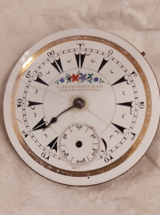

Te zlomki przybyly do mnie wraz z innymi zegarkami ale to nie moja bajka takze jak by kogos zainteresowaly to w czwartek przyjezdzam do kraju i moge je ze soba zabrac (kilka z nich nawet daje znaki zycia).Wszystko to co widzicie na pierwszym zdjeciu plus mechanizm Billodesa z tarcza.(hebdomas chyba nie kompletny).Ewentualny odbior w Bialymstoku.Jedyne o co was prosze to o wasze propozycje cenowe.Ja zadko sprzedaje zegarki a juz w tym asortymencie jestem zupelnie zielony.Dla tego tez nie wystawiam w bazarku.

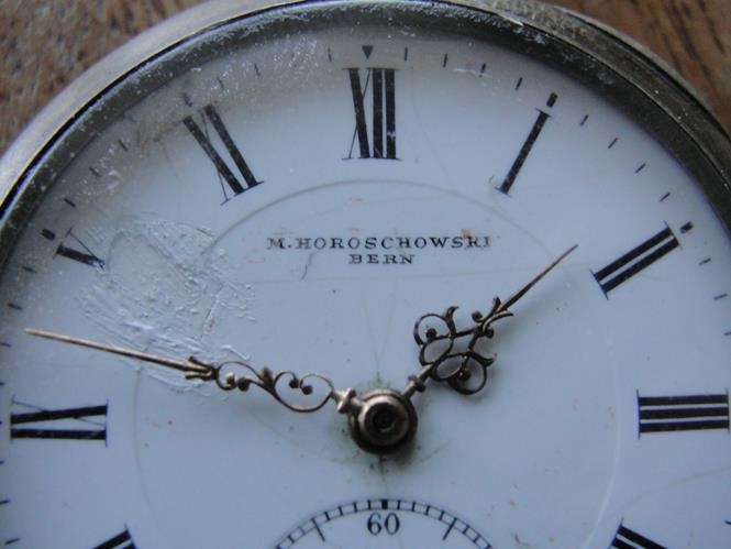

A ja mam coś takiego... polonik?
Myślę, że nie.
Horoschowski był zegarmistrzem w Szwajcarii, był Żydem.
Nie znalazłem nic o Jego polskich korzeniach.
Pozdrawiam Jacek
"Na żadnym zegarze nie znajdziesz wskazówek do życia"
Jacku, dzięki za odniesienie się do tematu.
Jeśli był Żydem, to końcówka nazwiska wskazuje, że jednak był z Polski, prawda?
Swoją drogą skąd wiadomo, że był Żydem?
Edytowane przez Grigoris1
W dniu 19.07.2022 o 12:50, Grigoris1 napisał(-a):
7 godzin temu, Grigoris1 napisał(-a):
Po ukazaniu się postu z tym zegarkiem znalazłem gdzieś na stronie genealogicznej dwóch Horoschowskich - Mausche i Mosze.
Imiona wskazują na pochodzenie żydowskie.
Jeden urodzony w Niemczech, drugi we Lwowie.
W obu przypadkach brak potwierdzenia, że byli zegarmistrzami.
Być może M. przed nazwiskiem oznacza inne imię, ale nic innego nie znalazłem.
Dlatego uznałem, że to może być pochodzenie żydowskie.
Jest potwierdzenie, że był taki zegarmistrz w Szwajcarii, ale też nie ma pełnego imienia, tylko M.
To tyle co udało mi się znaleźć.
Pozdrawiam Jacek
Tak, do tego etapu dotarłem i ja.
Horoszów to było miasteczko na Polesiu - nazwisko pewnie stąd pochodzi.
Liczyłem na to, że ktoś natknął się na to nazwisko wcześniej.
Na aukcjach był jeden czy dwa jego zegarki, podobne do mojego, też na werku Recta.
Cóż, może kiedyś dowiemy się więcej.
