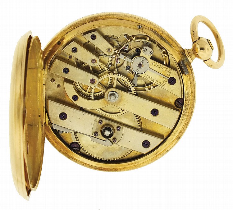

szalony amator 276 #1101 Napisano 22 Października 2018 Jak na razie jest to Lepine Kaliber V i nic więcej, obojętnie ile by nie znaleźć podobnych mechanizmów. Będą jakieś punce, to będzie można powiedzieć kto zrobił ten zegarek używając surowego werku od Lepine. 0 What one fool can do, another can. Udostępnij tę odpowiedź Odnośnik do odpowiedzi Udostępnij na innych stronach

kiniol 2284 #1106 Napisano 23 Października 2018 Nie należy mówić "w typie Lepine cal V" np. ? 0 Porządek na serwisie o niczym nie świadczy. Często najlepsze usługi świadczone są przez geniuszy w totalnym bałaganie… Udostępnij tę odpowiedź Odnośnik do odpowiedzi Udostępnij na innych stronach
Piotr Ratyński 407 #1107 Napisano 23 Października 2018 Nie należy mówić "w typie Lepine cal V" np. ?Może to jest w typie, ale co to znaczy, że zerżneli? Lepine Kaliber V był robiony można powiedzieć na przełomie, w różnych typach, cylindrowy, kotwiczny boczny, kotwiczny "normalny", nakręcany kluczykiem, nakręcany koronką i Bóg wie co jeszcze.Gdzieś na forum jest również cylindrowy, też Patka. 0 Piotr Ratyński Adhibe rationem difficultatibus. Udostępnij tę odpowiedź Odnośnik do odpowiedzi Udostępnij na innych stronach

kiniol 2284 #1114 Napisano 23 Października 2018 (edytowane) No ale to, że firma PP nie wykonała tego mechanizmu "od podstaw", to chyba jest prawdą? Odnośnie "w typie"....wg. wzoru, ustalonego kształtu, czy sposobu wykonania... Po rumuńsku "d*pa Lepine"... Edytowane 23 Października 2018 przez kiniol 0 Porządek na serwisie o niczym nie świadczy. Często najlepsze usługi świadczone są przez geniuszy w totalnym bałaganie… Udostępnij tę odpowiedź Odnośnik do odpowiedzi Udostępnij na innych stronach

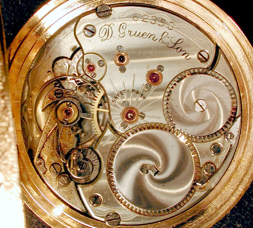

LMed 111 #1115 Napisano 23 Października 2018 (edytowane) Swoją drogą ten Gruen , a właściwie Assmann , to piękny mechanizm jest.Takie skrzyżowanie szkoły Glashutte ze szkołą genewska ( chyba genewską ) . Edytowane 23 Października 2018 przez LMed 0 Udostępnij tę odpowiedź Odnośnik do odpowiedzi Udostępnij na innych stronach
Piotr Ratyński 407 #1116 Napisano 23 Października 2018 No ale to, że firma PP nie wykonała tego mechanizmu "od podstaw", to chyba jest prawdą? Odnośnie "w typie"....wg. wzoru, ustalonego kształtu, czy sposobu wykonania... Po rumuńsku "d*pa Lepine"...Firma Patek zajmowała się na początku, z tego co wiem, montowaniem zegarków, mechanizmy brała od firm, które je produkowały, Miała jednak tez swoich znakomitych zegarmistrzów, więc możliwe, że mechanizmy były tak "głęboko" modyfikowane, że jedynie sama baza była czyjaś. Może też robili swoje pojedyncze mechanizmy na wzór, kto to wie, wtedy na kopiowanie (obecnie nazywane podrabianiem) patrzono zupełnie inaczej, stąd wiele bardzo podobnych mechanizmów rożnych firm. Swoją drogą ten Gruen , a właściwie Assmann , to piękny mechanizm jest.Takie skrzyżowanie szkoły Glashutte ze szkołą genewska ( chyba genewską ) .Krzyżowane rożnych "szkół" działało wtedy na zasadzie migracji zegarmistrzów miedzy firmami, rożne rozwiązania których byli autorami, wędrowały wraz z nimi. 0 Piotr Ratyński Adhibe rationem difficultatibus. Udostępnij tę odpowiedź Odnośnik do odpowiedzi Udostępnij na innych stronach

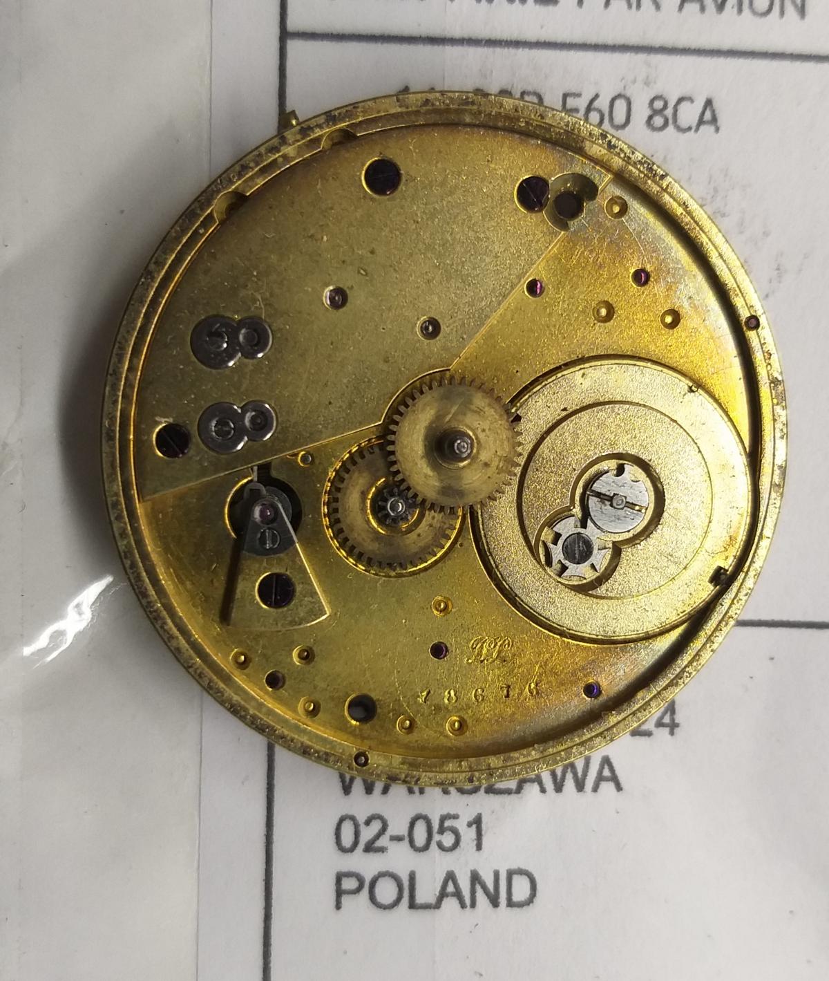

szalony amator 276 #1117 Napisano 23 Października 2018 (edytowane) Oto powód zamieszania, Jak kto woli "Werk lepine kaliber V to żaden....lata mnie on.. itd.." ALBO PATEK PHILIPPE & CIE z roku ok. 1863Jak kto woli.Pokazuję to na kopercie z datą wysyłki aby było jasne że nikogo nie wrabiam bo mam to od dawna.Przyszedł dzisiaj rano. Jako "przycisku do papieru" użyłem mojego aktualnego ulubieńca. Pokazuję go bez strachu bo to nie jest LEPINE. Naprawdę, żadna przeróbka żadnego werku od lepine zwykłe angielskie 3/4 płyty. Komentarz do patka.Proszę skupić uwagę na mostku obejmującym 4 osie.Wiem to nic wyjątkowego, występuje w wielu mechanizmach ale nieprzypadkowo tylko w tych najwyższej klasy. Sprawdźcie zdjęcia kluczykowego patka, którego pokazałem w niedzielę, teraz zdjęcia dzisiejsze od Piotra patka z wałkiem naciągu, ... Tak trzeba było zrobić miejsce na wałek i przyciąć mostek, ale rozmieszczenie ważnych elementów zostaje to samo.To samo niezależnie od roku produkcji. Te mechanizmy projektował ten sam zegarmistrz.Następne, późniejsze są logiczną kontynuacją poprzednich.Te samą istotne szczeguły przez dziesięciolecia, Nawet takie jak modół kół zmianowych!Świetnie przemyślany projekt sprawdzony w praktyce jako bardzo dokładny przez lata.Tak się buduje wielką markę, Uznaną bardzo cenioną markę. Uwaga! Ten duży mostek, jak się wie jak patrzeć i czego szukać "widać" od strony mechanizmu.Kinol napisał o nim od razu, jego widać!Wiedząc to, najlepiej samemu sprawdzając przeczytajcie ponownie wynurzenia o przerabianiu gotowych werków od lepine.... Brednie!Albo o początkach firmy, jeszcze bez Philippe'a gdy rzeczywiście mechanizmy cylindrów (szczególnie) to raczej rzeczywiście często najniższa półka. ALE TUTAJ BYŁA MOWA I BYŁO WIDAĆ KOTWICĘ I KAMIENIE.... Edytowane 23 Października 2018 przez szalony amator 0 What one fool can do, another can. Udostępnij tę odpowiedź Odnośnik do odpowiedzi Udostępnij na innych stronach
szalony amator 276 #1118 Napisano 23 Października 2018 P.S. Wyjaśniła się też kwestia mocowania tarczy.Ta nie jest oryginalna, po tamtej zostało wspomnienie i urwane wkręty. Widać je na ostatnio załączonym zdjęciu. Wiercenie mechanizmu na wylot i kopiowanie mocowania z Vacherona jest późniejsze i kiepsko wykonane.Ale i tak jest PIĘKNY. 0 What one fool can do, another can. Udostępnij tę odpowiedź Odnośnik do odpowiedzi Udostępnij na innych stronach
pmwas 10021 #1119 Napisano 23 Października 2018 Mechanizmów typu Lepine NIE produkował Lepine, przyjmijże to wreszcie do wiadomości. 0 Miłego dnia! Udostępnij tę odpowiedź Odnośnik do odpowiedzi Udostępnij na innych stronach

pmwas 10021 #1122 Napisano 23 Października 2018 Swoją droga fajnie by było zobaczyć szczegóły tego mechanizmu po rozmontowaniu 0 Miłego dnia! Udostępnij tę odpowiedź Odnośnik do odpowiedzi Udostępnij na innych stronach
szalony amator 276 #1123 Napisano 23 Października 2018 Jak poznać, że pod tarczą jest mały mosteczek na osi balansu widząc tylko stronę mechanizmu ?Tzn. mieć bardzo mocne wskazanie,że to PATEK PHILIPPE.Żeby ten mały a ważny szczegół tam się zmieścił mostek obejmujący cztery pozostałe osie musi sięgać tuż za kamień, kamienie osi kotwicy.Oznacza to, że wkręt i kołek bazujący w okolicy osi balansu jest zawsze w "specyficznym" tym samym miejscu.Zawsze!Taka cecha. Teraz sarkazm, (to tak jak średnica zegarka z koronką ). Koniec sarkazmu.Proszę zobaczyć: Zdjęcie zamieszczone przez Piotra.W zaznaczonych miejscach zobaczcie wkręty i kołki. Jeżeli raz widzieliście mostek czterech osi w kluczykowym to jest oczywiste, że taka konstrukcja jest tylko po to aby zmieścić szeroki otwór na oś balansową i nasz mosteczek.W każdym klasycznym patku jest tak samo. Sprawdzajcie ile chcecie.Uwaga sarkazm ( nawet w tych od Lepina) Koniec sarkazmu. To po co zawracam ..Uwaga brzydkie słowo (ass), skoro ..... . Na zdjęciu z ebay'a to jakże ważne miejsce jest zasłonięte. - zaśniedziały mosiądz.- poprzeczka koła balansu ustawiona dokładnie w tym punkcie.- dźwigienka regulacji też zasłania.Koniec aukcji zaraz, co robić? Jakiś cwaniak zasłonił bo sprzedaje g.. czy przypadek.Potrzebowałem zdjęcia dowolnego kluczykowego patka w widoku od strony tarczy ( bez tarczy ).Potrzebowałem oszacować kąt jaki zajmuje taki mostek i odliczyć ten kąt od widocznych; wkrętu i kołka widocznych na zdjęciu z aukcji.Czas pilił, zdjęcia w domu, ja gdziś w drodze, i to absolutnie nietypowe mocowanie tarczy! .... A może forum ? I to był mój pierwszy błąd.Kupiłem.Otworzyłem forum i przeczytałem odpowiedź.To był kolejny błąd. Odpowiedź brzmiała; ( w wolnym tłumaczeniu ) na zamieszczonym zdjęciu kluczykego wielomostkowego mechanizmu z wychwytem kotwicznym jest ten mechanizm..... Poczułem jak to mówią bracia Rosjanie ; uwaga nie czytać ze zrozumieniem ( pain in my ass ). To był błąd. Odpowiedziałem... I popłynąłem.... A potem dowiedziałem się , to nie sarkazm, to zupełnie serio..."To przerobiony werk od Lepine." Wnioski: To już było, mieliśmy już takie dyskusje. Jestem starym zgorzkniałym ....I w dodatku reaguję jak byk na płachtę na Ciebie Piotrze. Przepraszam, nie będę więcej reagował na twoje posty, i proszę Cię bardzo o to samo.Opps zdjęcie ni weszłoPoprawka; 0 What one fool can do, another can. Udostępnij tę odpowiedź Odnośnik do odpowiedzi Udostępnij na innych stronach
pmwas 10021 #1124 Napisano 23 Października 2018 (edytowane) Ech... większość ówczesnych szwajcarskich mechanizmów to jakis ebauche, przerobiony przez finalnego wykonawcę. Mało kto robił mechanizmy od A do Z. Z reguły kupowano mechanizm od kogoś, kto ge robił i potem wykańczało (i ew. mofyfikowalo) w zależności od potrzeb. To zresztą w żaden sposób nie jest wadą samego mechanizmu. Edytowane 23 Października 2018 przez pmwas 0 Miłego dnia! Udostępnij tę odpowiedź Odnośnik do odpowiedzi Udostępnij na innych stronach
szalony amator 276 #1125 Napisano 23 Października 2018 (edytowane) Swoją droga fajnie by było zobaczyć szczegóły tego mechanizmu po rozmontowaniu Oś balansowa piękna, oryginał, niestety złamany czop, nie naprawiana nigdy. Dorobię nową. Szkoda tylko że jeszcze nie potrafię tak pięknie wykończyć. Kamień ten o typowym dla patka trójkątnym przekroju jest cały.Kotwica przeskakuje pięknie.Obawiam się tylko o sprężynę naciągu, jak długo wytrzyma. Pozycja krzyża maltańskiego pokazuje że zatrzymał się przy 80% naciągu i stoi tak od xx lat.Ogólnie stan oceniam jako bardzo dobry.Będę musiał zakołkować i zalutować na mosiądz nieorginalne otwory.Zdjęcia ? Będą ! Edytowane 23 Października 2018 przez szalony amator 0 What one fool can do, another can. Udostępnij tę odpowiedź Odnośnik do odpowiedzi Udostępnij na innych stronach
