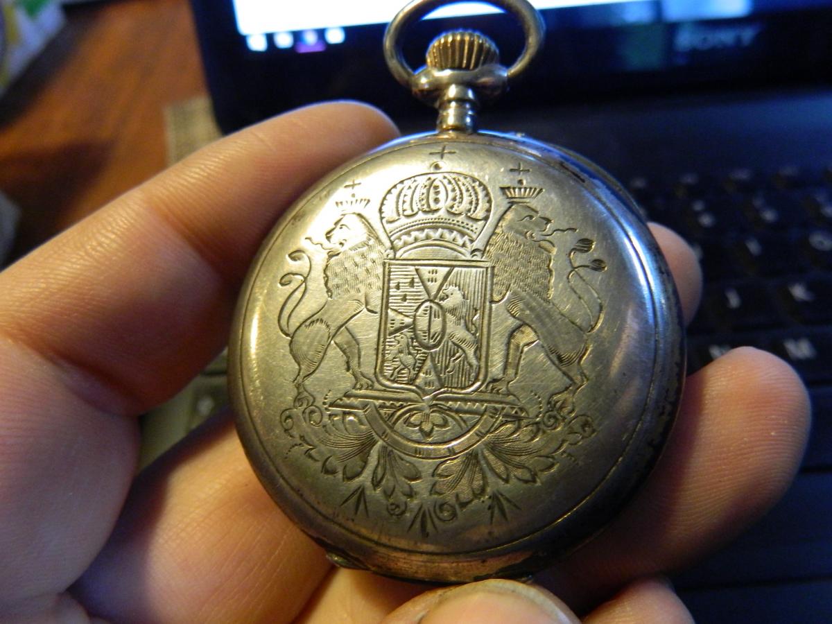

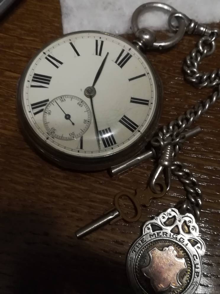

PosiadaczZegarka 48 #1151 Napisano 18 Listopada 2018 Prosiłbym o wszelakie info na jego temat 0 Udostępnij tę odpowiedź Odnośnik do odpowiedzi Udostępnij na innych stronach
Kieszonkowe 796 #1152 Napisano 18 Listopada 2018 (edytowane) Kurcze naprawdę spodobał mi się klimat tego zegarka .Szkoda że czasy na kieszonki minęły, pośmigałbym z nią . Dlaczego minęły od ponad 30 lat noszę codziennie ze sobą kieszonkę i jest to jedyny /no może poza tym z komórki / zegarek którego używam cały czas. PozdrawiamRoman p.s. Firma Absolut z Hannoveru zarejestrowana 17.10.1908 Edytowane 18 Listopada 2018 przez Kieszonkowe 0 Udostępnij tę odpowiedź Odnośnik do odpowiedzi Udostępnij na innych stronach

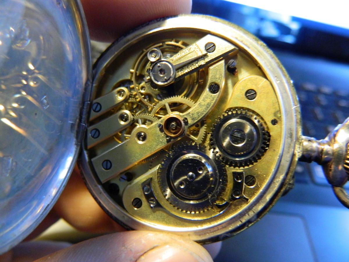

kiniol 2284 #1153 Napisano 18 Listopada 2018 (edytowane) Zrób zdjęcia punc, które są wewnątrz koperty, pod mechanizmem. Wygląda na to, że mechanizm posiada układ ślimaka wyrównawczego oraz wychwyt angielski... Edytowane 18 Listopada 2018 przez kiniol 0 Porządek na serwisie o niczym nie świadczy. Często najlepsze usługi świadczone są przez geniuszy w totalnym bałaganie… Udostępnij tę odpowiedź Odnośnik do odpowiedzi Udostępnij na innych stronach
PosiadaczZegarka 48 #1154 Napisano 18 Listopada 2018 Angielska kieszonka pokaż więcej zdjęć, mechanizm z boku, próby na kopercie, i.t.p. to będzie można więcej powiedzieć PozdrawiamRomanPokazałbym gdybym miał dostęp, zegarek jest znajomego mojego taty, jak będę miał okazję to porobię więcej fotek. Czyli tak, angielska kieszonka, na pewno srebrna bo są punce jubilerskie. Końcówka XIX wieku? 0 Udostępnij tę odpowiedź Odnośnik do odpowiedzi Udostępnij na innych stronach
Kieszonkowe 796 #1155 Napisano 18 Listopada 2018 Pokazałbym gdybym miał dostęp, zegarek jest znajomego mojego taty, jak będę miał okazję to porobię więcej fotek. Czyli tak, angielska kieszonka, na pewno srebrna bo są punce jubilerskie. Końcówka XIX wieku? Po puncach można datować powstanie koperty a co za tym idzie i zegarka. Wygląd mechanizmu też dużo powie. 0 Udostępnij tę odpowiedź Odnośnik do odpowiedzi Udostępnij na innych stronach
PosiadaczZegarka 48 #1156 Napisano 18 Listopada 2018 Po puncach można datować powstanie koperty a co za tym idzie i zegarka. Wygląd mechanizmu też dużo powie.Dobrze, dziękuję za pomoc, na razie uznajmy temat za zamknięty, będę miał więcej fotek to wrzucęPozdrawiam Patryk 0 Udostępnij tę odpowiedź Odnośnik do odpowiedzi Udostępnij na innych stronach

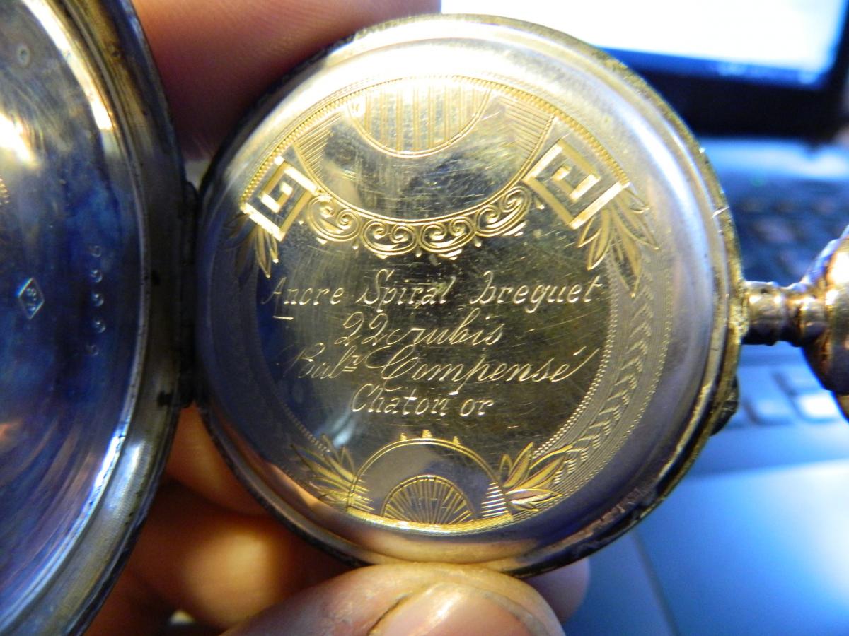

kiniol 2284 #1157 Napisano 18 Listopada 2018 Kilkukrotnie pokazywały się tu zegarki z "zawyżoną" ilością kamieni ... Ten chyba ma tych wyimaginowanych kalieni najwięcej... 22 przy faktycznych 16. Jeszcze "złoty" szaton... Nie wiem czy to taki "fake" marketing? 0 Porządek na serwisie o niczym nie świadczy. Często najlepsze usługi świadczone są przez geniuszy w totalnym bałaganie… Udostępnij tę odpowiedź Odnośnik do odpowiedzi Udostępnij na innych stronach
Kieszonkowe 796 #1158 Napisano 18 Listopada 2018 Kilkukrotnie pokazywały się tu zegarki z "zawyżoną" ilością kamieni ... Ten chyba ma tych wyimaginowanych kalieni najwięcej... 22 przy faktycznych 16. Jeszcze "złoty" szaton... Nie wiem czy to taki "fake" marketing? ....... Szwedzi nigdy nie umieli liczyć 0 Udostępnij tę odpowiedź Odnośnik do odpowiedzi Udostępnij na innych stronach

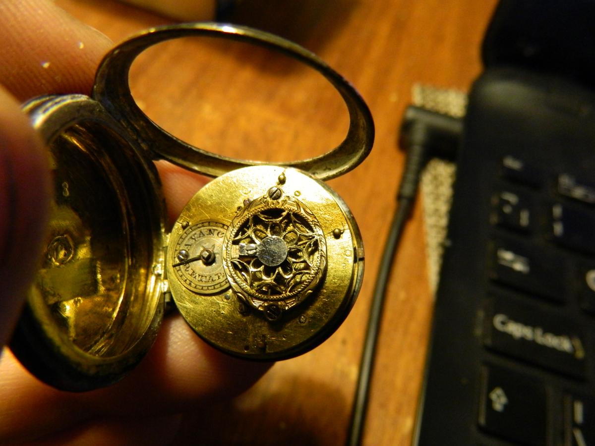

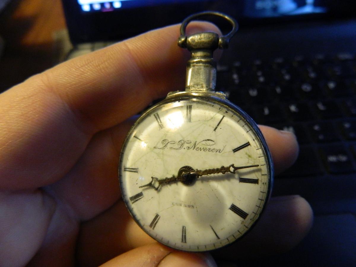

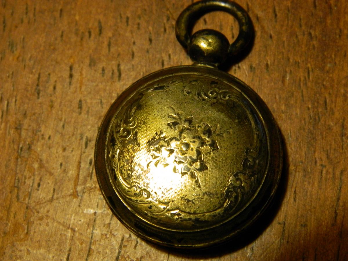

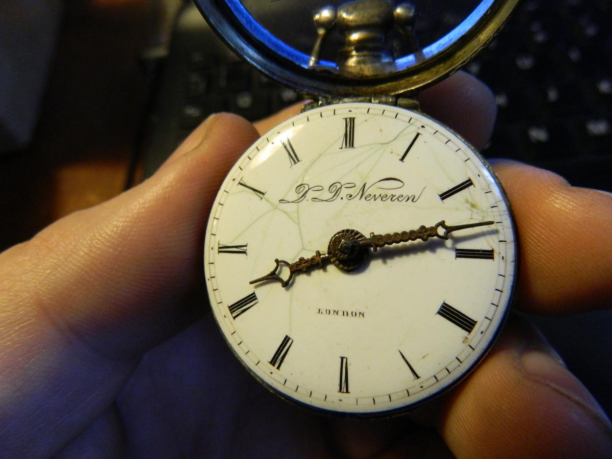

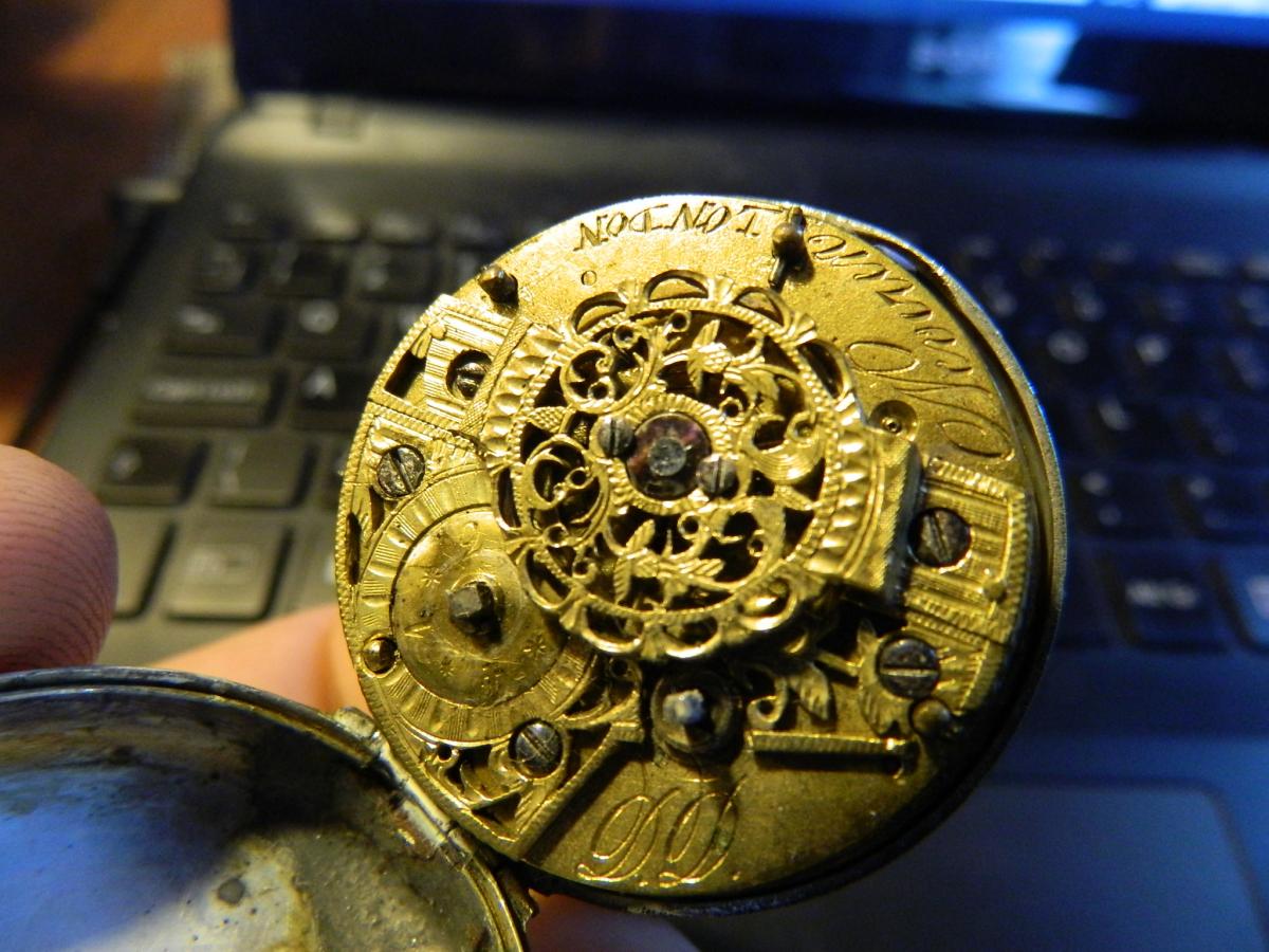

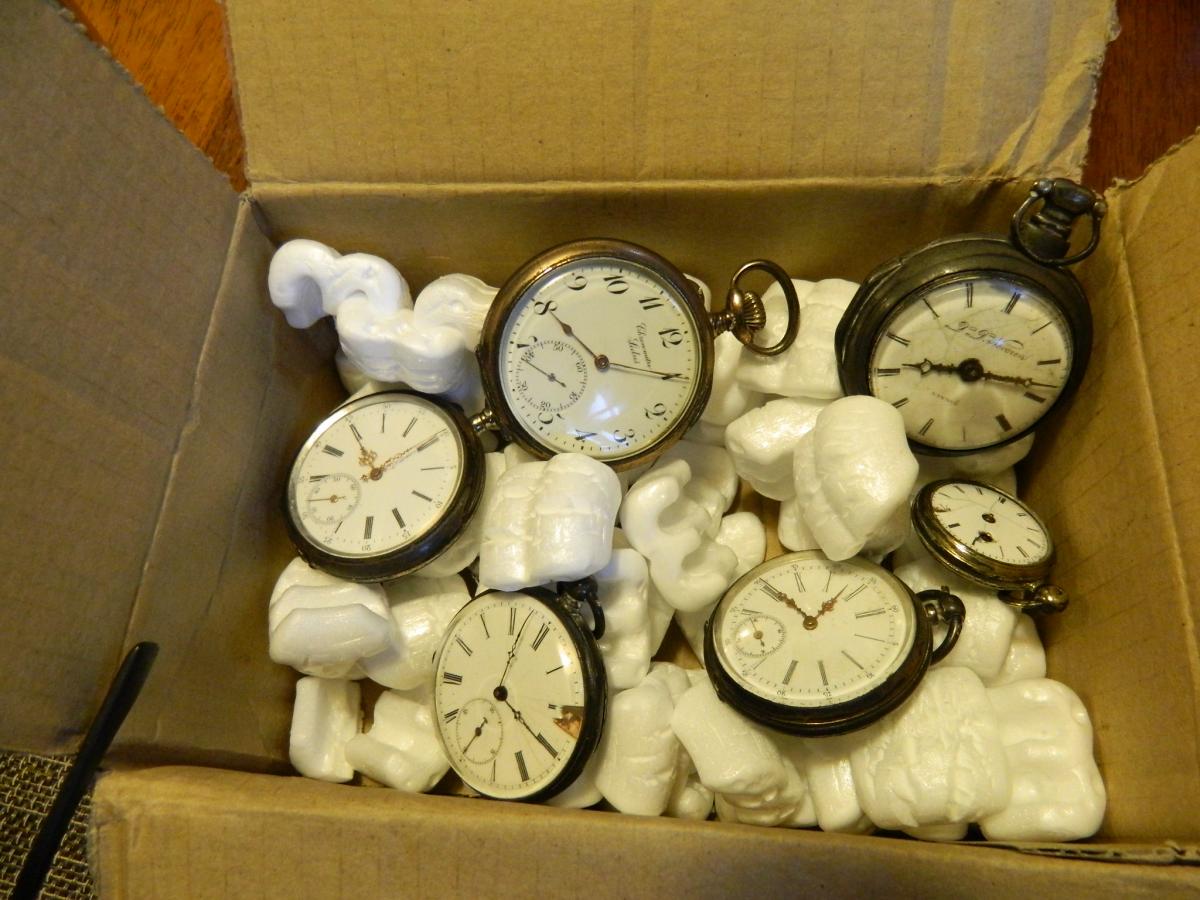

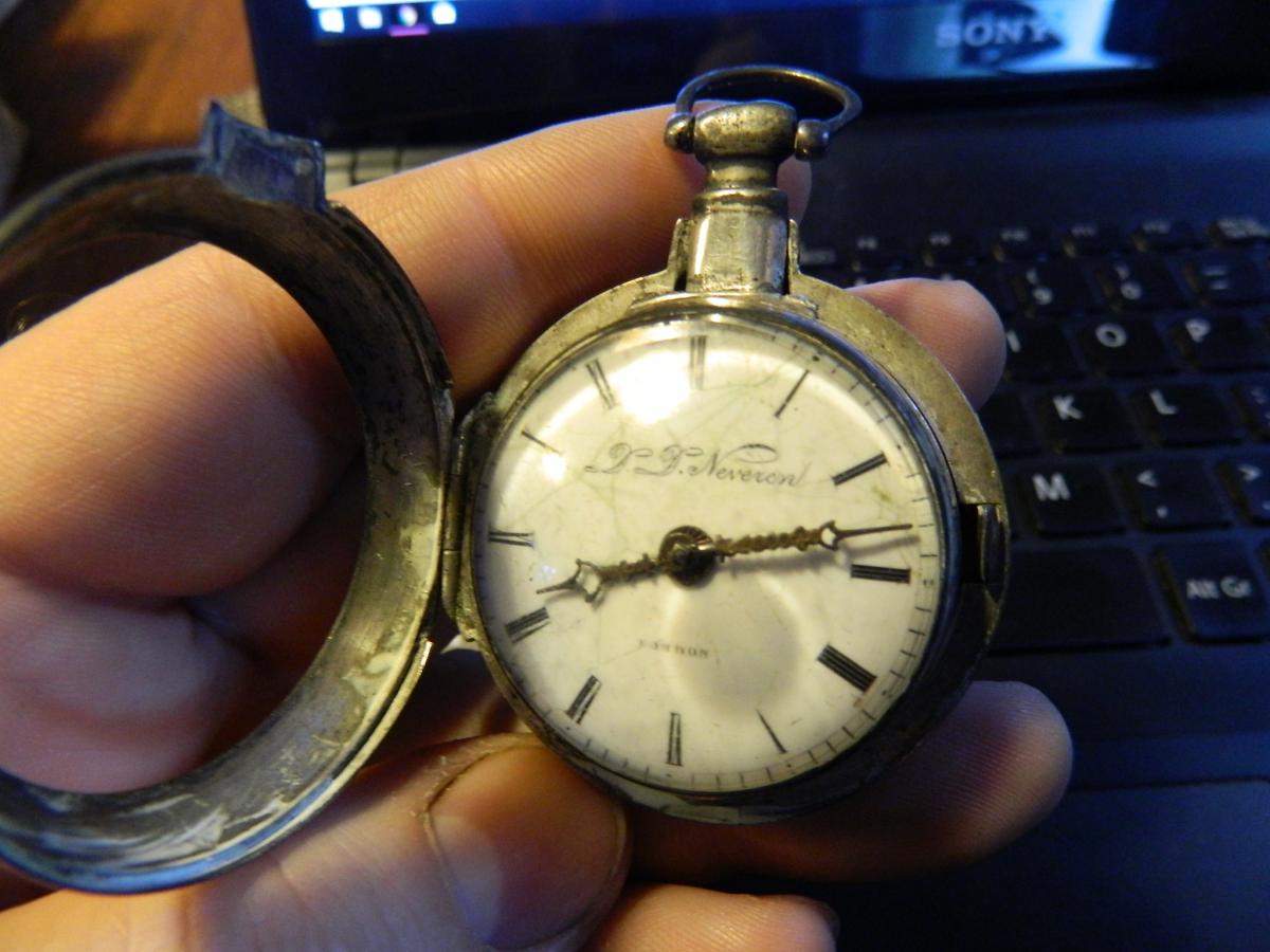

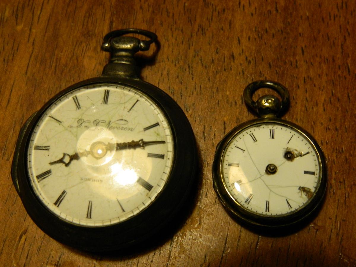

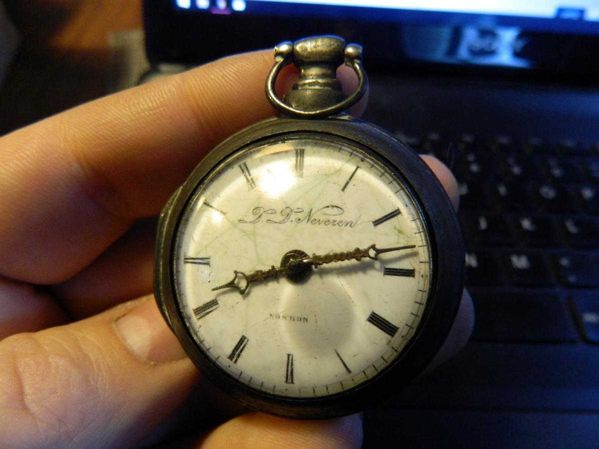

kiniol 2284 #1159 Napisano 18 Listopada 2018 No ale jaki w tym cel? Zrobienie w "konia" klienta?Do tego jeszcze "dutch fake", ale kompletny (never in London )... I jeszcze taka miła paczuszka... 0 Porządek na serwisie o niczym nie świadczy. Często najlepsze usługi świadczone są przez geniuszy w totalnym bałaganie… Udostępnij tę odpowiedź Odnośnik do odpowiedzi Udostępnij na innych stronach

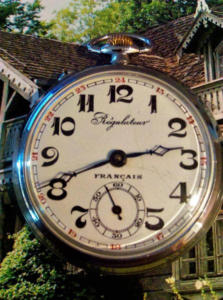

Gość #1160 Napisano 18 Listopada 2018 Dzisiejszy Regulator 0 Udostępnij tę odpowiedź Odnośnik do odpowiedzi Udostępnij na innych stronach

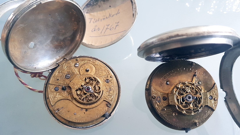

Kieszonkowe 796 #1161 Napisano 18 Listopada 2018 (edytowane) No ale jaki w tym cel? Zrobienie w "konia" klienta?Do tego jeszcze "dutch fake", ale kompletny (never in London )... DSCN7347.JPG .................. To co pokazujesz to też Szwecja, Szwedzi już tak mają nie dość że nie umieją liczyć to jeszcze oszukują :) po lewej oryginalny anglik Th. Whitt.. nawet moim zdaniem trochę wcześniejszy niż sugeruje napis w koszulce po prawej szwed na pierwszy rzut oka widać zdecydowanie uboższe i prymitywniejsze zdobienia. Pozdrawiam Roman Edytowane 18 Listopada 2018 przez Kieszonkowe 0 Udostępnij tę odpowiedź Odnośnik do odpowiedzi Udostępnij na innych stronach

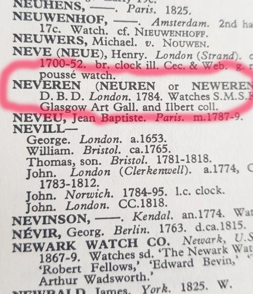

janekp 531 #1162 Napisano 18 Listopada 2018 No ale jaki w tym cel? Zrobienie w "konia" klienta?Do tego jeszcze "dutch fake", ale kompletny (never in London )... DSCN7347.JPGDSCN7348.JPGDSCN7349.JPGDSCN7350.JPGDSCN7351.JPG I jeszcze taka miła paczuszka... DSCN7352.JPGNeveren London to oryginal,mialem takiego kiedys ,na forum francuskim sie spieralismy o oryginalnos c ,wyszlo z ebyl taki zegarmistrz,jest gdzies w spisie . 0 Znane są tysiące sposobów zabijania czasu,ale nikt nie wie, jak go wskrzesić. Udostępnij tę odpowiedź Odnośnik do odpowiedzi Udostępnij na innych stronach

Kieszonkowe 796 #1164 Napisano 18 Listopada 2018 Neveren London to oryginal,mialem takiego kiedys ,na forum francuskim sie spieralismy o oryginalnos c ,wyszlo z ebyl taki zegarmistrz,jest gdzies w spisie . Jest takie nazwisko w posiadanym przeze mnie spisie zegarmistrzów jednak ten zegarek wygląda mi na szwedzki wyrób. W Szwecji swego czasurobiono sporo zegarków szpindlowych na wzór angielskich. Całkiem fajnezegarki jedyne co to trochę toporniejsze zdobienie. Ogólnie można przyjąćże jeśli szpindlak z Półwyspu Skandynawskiego to raczej nie jest to anglik. PozdrawiamRoman 0 Udostępnij tę odpowiedź Odnośnik do odpowiedzi Udostępnij na innych stronach
mechanik 994 #1165 Napisano 18 Listopada 2018 No ale jaki w tym cel? Zrobienie w "konia" klienta?Do tego jeszcze "dutch fake", ale kompletny (never in London )... DSCN7347.JPGDSCN7348.JPGDSCN7349.JPGDSCN7350.JPGDSCN7351.JPG I jeszcze taka miła paczuszka... DSCN7352.JPGTaki chwyt marketingowy,widoczne lepiej się sprzedawały zegarki angielskie niż rodzime :Dtaki grzech mają również porządni szwajcarzy produkując masowo podróbki amerykańskich kieszonek w których część kamieni była szklaną imitacją i niczego nie łożyskowała 0 Udostępnij tę odpowiedź Odnośnik do odpowiedzi Udostępnij na innych stronach
Piotr Ratyński 407 #1166 Napisano 18 Listopada 2018 Taki chwyt marketingowy,widoczne lepiej się sprzedawały zegarki angielskie niż rodzime :Dtaki grzech mają również porządni szwajcarzy produkując masowo podróbki amerykańskich kieszonek w których część kamieni była szklaną imitacją i niczego nie łożyskowała To był okres, gdy kopiowało się bez żenady i trudno mówić obecnie o jakiejś winie, obrzydliwym zrzynaniu czy coś podobnego, choć pewnie i wtedy etyczne to nie było. Przyczyna oczywista, chęć powiększenia sprzedaży, czyli zysku. 0 Piotr Ratyński Adhibe rationem difficultatibus. Udostępnij tę odpowiedź Odnośnik do odpowiedzi Udostępnij na innych stronach

kiniol 2284 #1168 Napisano 18 Listopada 2018 (edytowane) To co pokazujesz to też Szwecja, Szwedzi już tak mają nie dość że nie umieją liczyć to jeszcze oszukują :) 20181118_115044.jpgpo lewej oryginalny anglik Th. Whitt.. nawet moim zdaniem trochę wcześniejszy niż sugeruje napis w koszulce po prawej szwed na pierwszy rzut oka widać zdecydowanie uboższe i prymitywniejsze zdobienia. Pozdrawiam RomanWielką ich zaletą jest to, że są nietknięte ręką hobbysty... Te "Nevereny" są nazywane "dutch fake". Problemem jest brak punc...Jeszcze takie maleństwo, chyba francuskie... średnica mechanizmu 22,4... Edytowane 18 Listopada 2018 przez kiniol 0 Porządek na serwisie o niczym nie świadczy. Często najlepsze usługi świadczone są przez geniuszy w totalnym bałaganie… Udostępnij tę odpowiedź Odnośnik do odpowiedzi Udostępnij na innych stronach
Kieszonkowe 796 #1169 Napisano 19 Listopada 2018 To tym bardziej wskazuje na Szwecję angielskie prawie zawsze mają punce i dzięki temu po tabelach łatwo jest je datowaćczęsto też są bite punce zakładu złotniczego robiącego koperty co też można zidentyfikować z odpowiednim spisem.Szwedzi zdecydowanie rzadziej bili punce na swoich wyrobach a tak w ogóle w przypadku tego większego to sprawdźcieczą chromową czy koperta jest w ogóle ze srebra. PozdrawiamRoman 0 Udostępnij tę odpowiedź Odnośnik do odpowiedzi Udostępnij na innych stronach

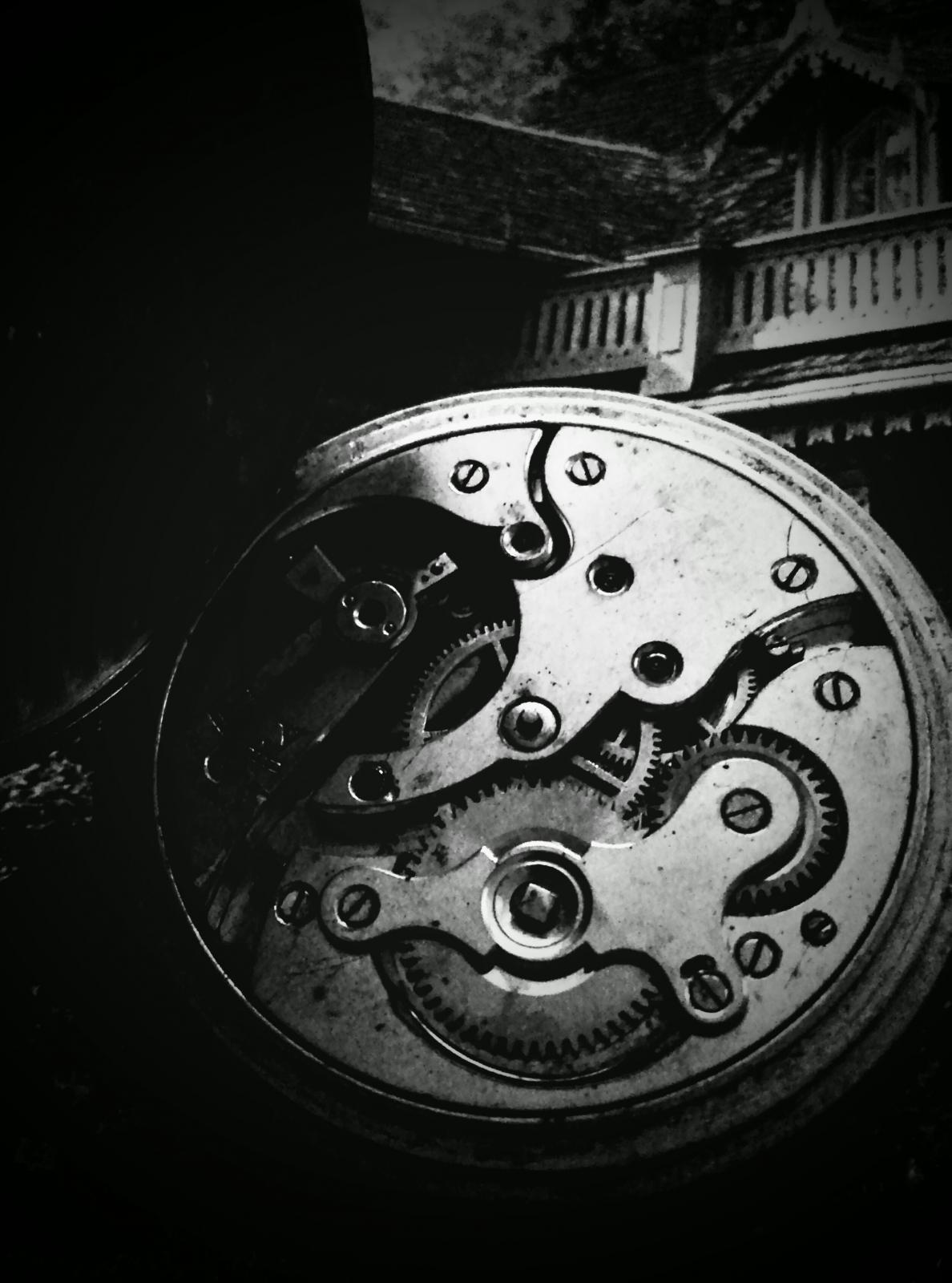

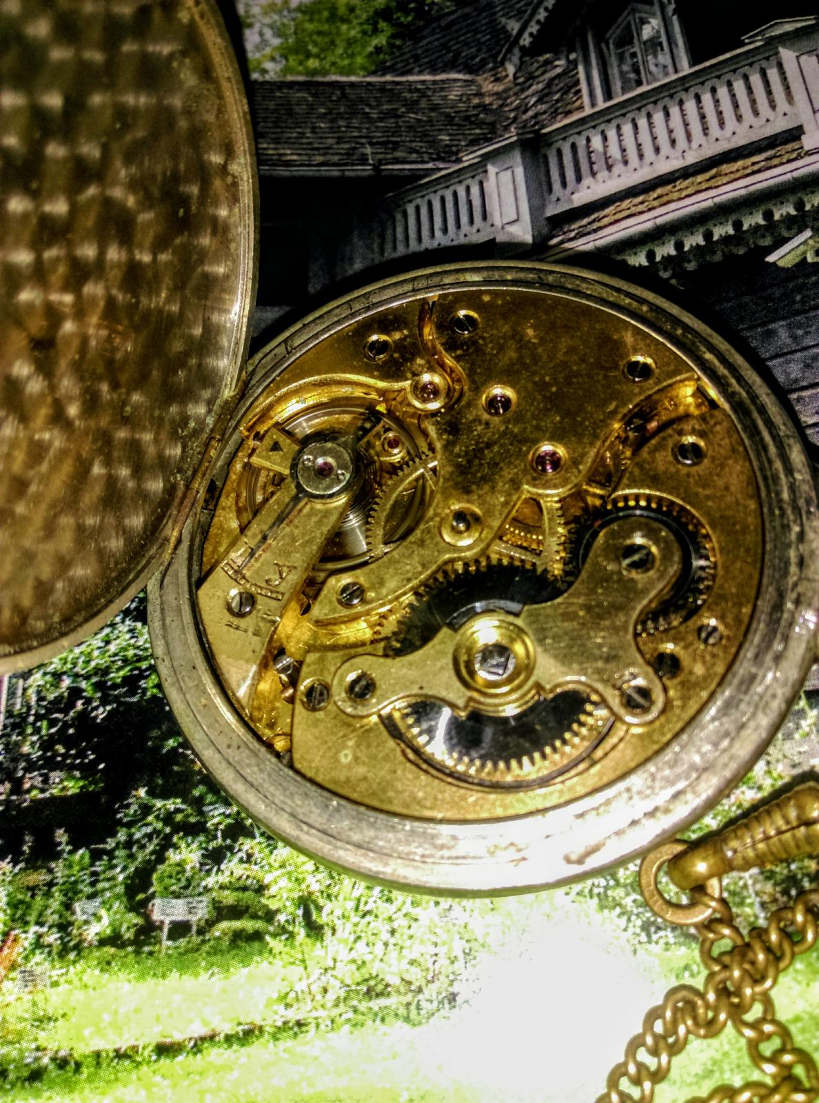

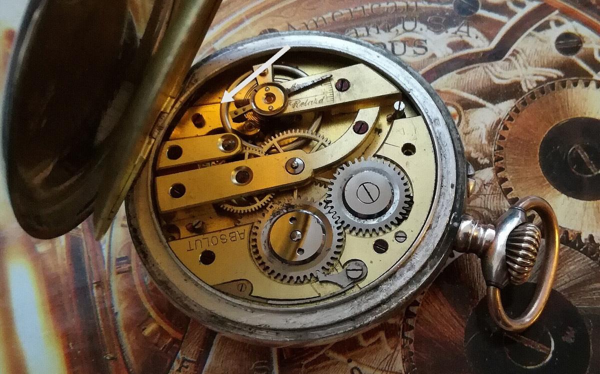

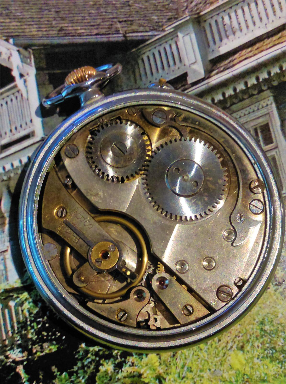

As82 653 #1172 Napisano 19 Listopada 2018 (edytowane) WitamPanowie mam pytanie ponieważ dopiero zacząłem przygodę z kieszonkami ciekawi mnie jedna rzecz w tym mechanizmie. Zwykle te które widywałem przeglądając różne fotki mają trzy mostki na przeciwko balansu a ten ma dwa na czym polega ten typ rozmwiązania w tym przypadku.Czy można gdziesz wyszukać te mechanizmy po jakiś nazwach lub symbolach tak jak w przypadku narecznych mechanizmów? Edytowane 19 Listopada 2018 przez As82 0 Udostępnij tę odpowiedź Odnośnik do odpowiedzi Udostępnij na innych stronach
Kieszonkowe 796 #1173 Napisano 19 Listopada 2018 WitamPanowie mam pytanie ponieważ dopiero zacząłem przygodę z kieszonkami ciekawi mnie jedna rzecz w tym mechanizmie. Zwykle te które widywałem przeglądając różne fotki mają trzy mostki na przeciwko balansu a ten ma dwa na czym polega ten typ rozmwiązania w tym przypadku.Czy można gdziesz wyszukać te mechanizmy po jakiś nazwach lub symbolach tak jak w przypadku narecznych mechanizmów? Tajemnicze słowo Wychwyt cylindrowy 0 Udostępnij tę odpowiedź Odnośnik do odpowiedzi Udostępnij na innych stronach
As82 653 #1174 Napisano 19 Listopada 2018 Czy ma on coś wspólnego z mechanizmemEmile Juillard 18.5''' (Bulla)? 0 Udostępnij tę odpowiedź Odnośnik do odpowiedzi Udostępnij na innych stronach
kiniol 2284 #1175 Napisano 19 Listopada 2018 (edytowane) Te półmostki, o które pytasz mocują, poza kołami, także kotwicę. W tym przypadku, który pokazujesz, pomiędzy kołem wychwytowym, a balansem kotwicy nie ma... jest cylinder, będący za razem osią balansu... Edytowane 19 Listopada 2018 przez kiniol 0 Porządek na serwisie o niczym nie świadczy. Często najlepsze usługi świadczone są przez geniuszy w totalnym bałaganie… Udostępnij tę odpowiedź Odnośnik do odpowiedzi Udostępnij na innych stronach
