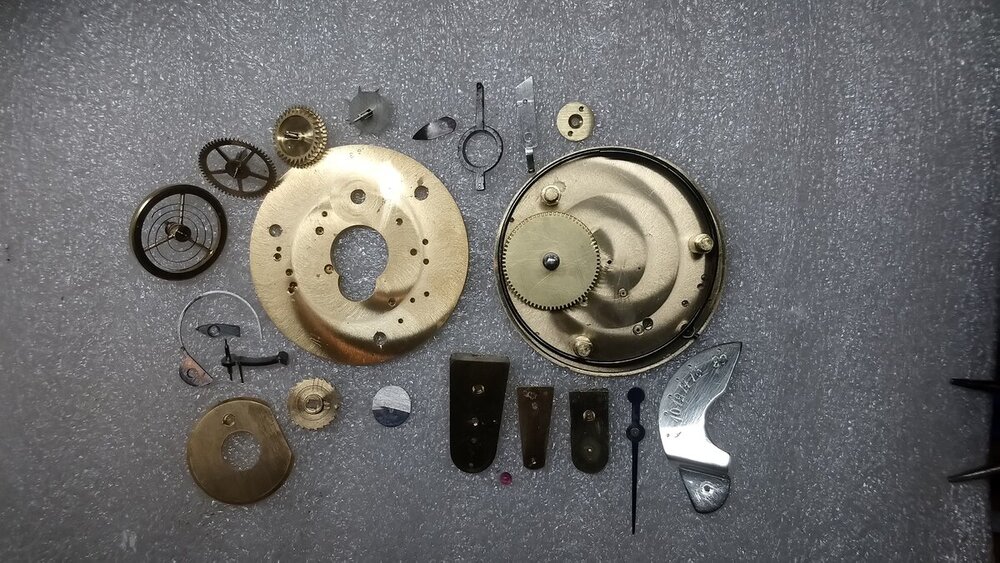

Szpindlakfan 621 #1828 Napisano 28 Czerwca 2020 Czyli dźwignią regulacji długości włosa balansu ustawia się ilość pełnych obrotów wskazówki na minutę? Tak mniej więcej pokrywałaby się wskazywana liczba przez wajchę z liczbą obrotów na minutę, choć moja metoda pomiaru daleka jest od doskonałości 0 Udostępnij tę odpowiedź Odnośnik do odpowiedzi Udostępnij na innych stronach
kiniol 2281 #1829 Napisano 29 Czerwca 2020 Dźwignią zmniejszasz lub zwiększasz długość czynną włosa... Taktowanie odbywa się szybciej lub wolniej i jest to zauważalne... 0 Porządek na serwisie o niczym nie świadczy. Często najlepsze usługi świadczone są przez geniuszy w totalnym bałaganie… Udostępnij tę odpowiedź Odnośnik do odpowiedzi Udostępnij na innych stronach

Szpindlakfan 621 #1831 Napisano 29 Czerwca 2020 Ja tylko to miałem na myśli, że przy dźwigni do regulacji szybkości taktowania są liczby: 8, 10, 12, 14, 16 i 20. Na podstawie krótkiego filmu mniej więcej wyliczyłem, że przy tym ustawieniu wskazówka robi niecałe 14 obrotów na minutę, czyli pokrywałoby się to ze wskazywaną przez dźwigienkę liczbą na skali. Czyli można regulować ilość pełnych cykli (8 taktów jeśli sugerować się wskazaniami wskazówki lub 4 takty jeśli uwzględnić tylko bicie gongu) na minutę w zakresie od 8 do 20. Czy na tej podstawie można wydukać jego zastosowanie, czy po prostu wyznaczanie tempa chodu konia jest już pewne i całe to moje czaszkowanie to daremny trud 0 Udostępnij tę odpowiedź Odnośnik do odpowiedzi Udostępnij na innych stronach

janekp 516 #1834 Napisano 1 Lipca 2020 W dniu 26.06.2020 o 21:36, kiniol napisał: Odnośnie pokazanego przez kolegę szpindlakfan, dziwnego urządzenia, to jest ono uruchomione i wiemy już do czego służyło... Może ktoś z koleżeństwa na to "wpadnie"... Czy dobrze policzylem ,okolo 120 wahniec ,tic-takow na minute ? 0 Znane są tysiące sposobów zabijania czasu,ale nikt nie wie, jak go wskrzesić. Udostępnij tę odpowiedź Odnośnik do odpowiedzi Udostępnij na innych stronach
Szpindlakfan 621 #1835 Napisano 1 Lipca 2020 Tak by mniej więcej wychodziło i na to wygląda, że można regulować ilość wahnięć od 64 do 160 na minutę. 0 Udostępnij tę odpowiedź Odnośnik do odpowiedzi Udostępnij na innych stronach
janekp 516 #1836 Napisano 1 Lipca 2020 Pomyślałem też o metronomie wojskowym, ponieważ ten instrument na wideo pokazuje rytm z okresu 0,541 sekundy, a krok wojskowy we Francji (z wyjątkiem Legii Cudzoziemskiej) wynosi 120 kroków na minutę (Cytuję to z pamięci), co odpowiada 0,5 sekundy. W takim przypadku instrument nie potrzebuje ustawienia rytmu (w przeciwieństwie do metronomu), ponieważ kadencja jest zawsze taka sama. jezeli można regulować ilość wahnięć od 64 do 160 na minutę. to jest to metronom 0 Znane są tysiące sposobów zabijania czasu,ale nikt nie wie, jak go wskrzesić. Udostępnij tę odpowiedź Odnośnik do odpowiedzi Udostępnij na innych stronach
