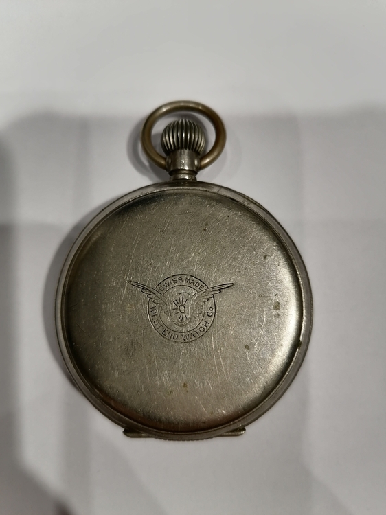

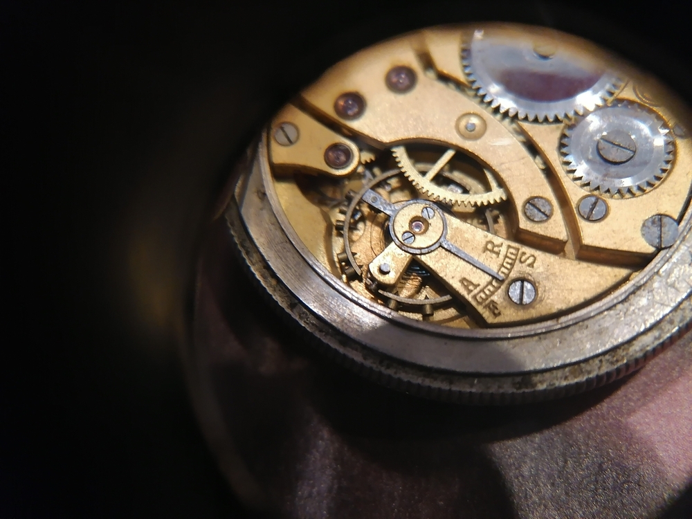

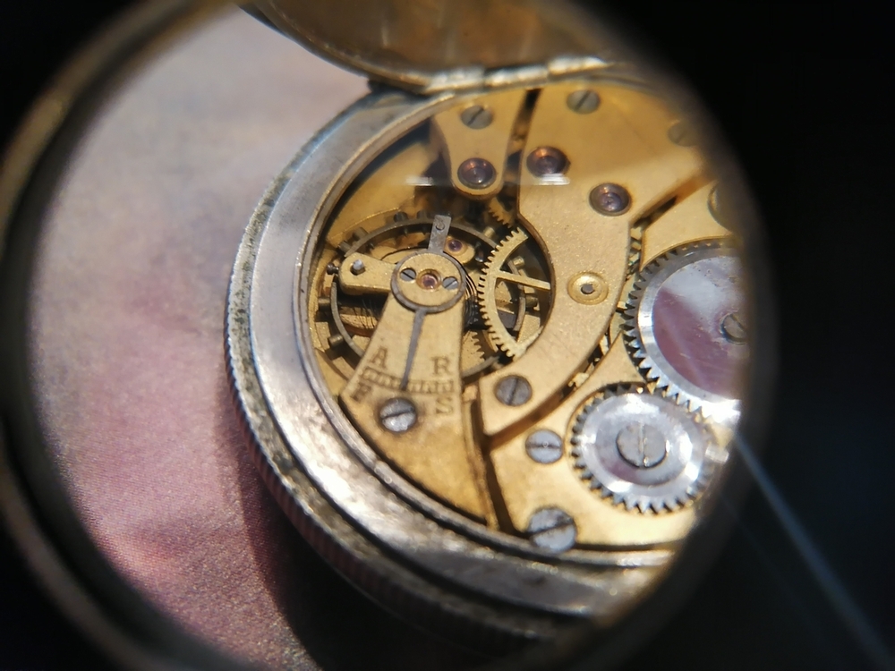

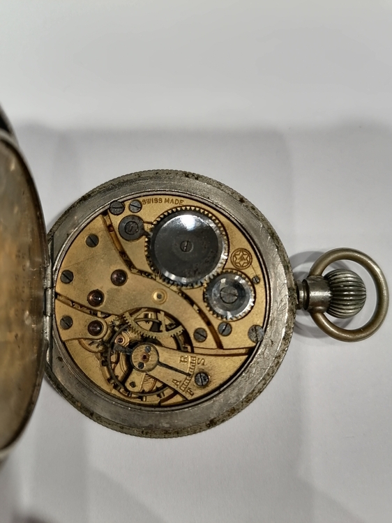

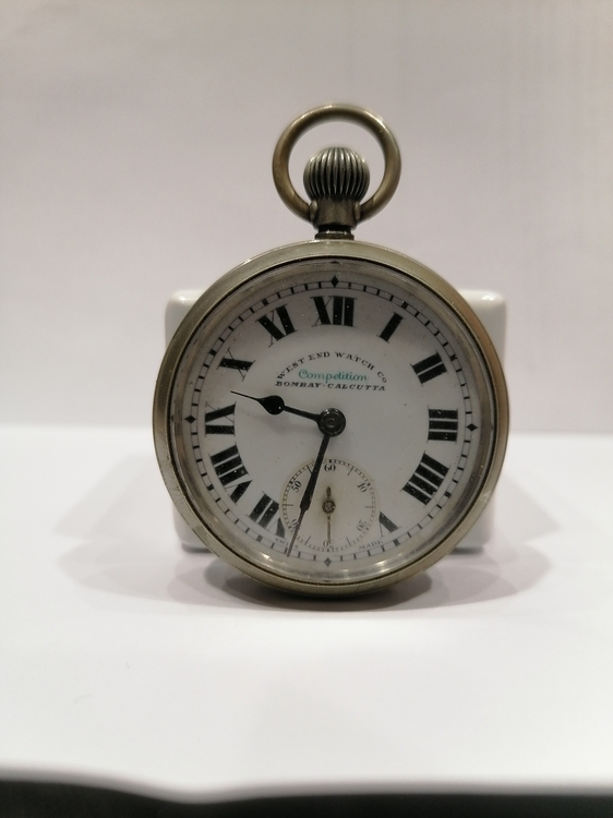

_GuArdian_ 2 #2451 Napisano 17 Września 2021 Moja ostatnia zdobycz. Zupełnym przypadkiem zajrzałem do typowego Pana sprzedającego różności "na murku". West End Watch Co. Competition Bombay-Calcutta Stan zachowania naprawdę dobry, tarcza nietknięta, koperta z "wygrawerowanym" słoneczkiem poprzedniego właściciela. Widać że był używany ale i dbano o niego. Na razie nie działa, bo pomimo dobrego stanu całego mechanizmu, do wymiany balans i kotwica. Tu więc pytanie: Czy ktoś z was kieszonkowcy dysponuje częściami do takiego modelu. Chętnie zakupię również wskazówki bo minutówka i sekundnik lekko pordzewiały. Korespondowałem już z West End Watch Co. i nie dysponują już częściami. Jednak potwierdzili mi szacowane lata produkcji 1890-1910. Tak więc ktoś? Coś? 1 Udostępnij tę odpowiedź Odnośnik do odpowiedzi Udostępnij na innych stronach
zadra 2036 #2452 Napisano 17 Września 2021 Godzinę temu, _GuArdian_ napisał(-a): dysponuje częściami oś balansu można naprawić, sprężyna wygląda na całą.. Nie widać dobrze kotwicy i np wychwytowego, ale jeśli zdemontujesz i porobisz zdjęcia, to łatwiej można wywnioskować czy są poważne uszkodzenia. Myślę, że tylko oś balansu, bo wyraźnie widać jakby kółko było przesunięte w mechaniźmie. To jeszcze nie powód,.żeby wymieniać... 0 Udostępnij tę odpowiedź Odnośnik do odpowiedzi Udostępnij na innych stronach
_GuArdian_ 2 #2453 Napisano 17 Września 2021 Niestety oś do wymiany, koło balansowe pęknięte, sprężyna cała ale jakaś pokrzywiona. Do tego kotwica złamana i brakuje tej ułamanej części. Reszta, po oględzinach wydaje się w porządku. Tak więc raczej bez wymiany się nie obędzie. 0 Udostępnij tę odpowiedź Odnośnik do odpowiedzi Udostępnij na innych stronach
mkl1 7490 #2454 Napisano 17 Września 2021 (edytowane) co znaczy ,że koło "pęknięte" możesz to pokazać???, Sprężyna, czyli włos??? pokrzywiona??? może to typ "Breguet"? Jeżeli kotwica zje###a to już trza nową... Edytowane 17 Września 2021 przez mkl1 0 Pozdrawiam Mirek Udostępnij tę odpowiedź Odnośnik do odpowiedzi Udostępnij na innych stronach
_GuArdian_ 2 #2455 Napisano 17 Września 2021 Tak jest pęknięte w jednym miejscu. Tak włos, powinien się zawijać w idealnego ślimaka, tymczasem tak nie jest. Kotwica złamana, tu niestety do wymiany. Postaram się jutro wieczorem wrzucić zdjęcia uszkodzonych elementów, jak tylko wrócę do domu. 0 Udostępnij tę odpowiedź Odnośnik do odpowiedzi Udostępnij na innych stronach
mkl1 7490 #2456 Napisano 17 Września 2021 (edytowane) to dobrze, że czopy są całe... do wymiany samo koło 😁 Edytowane 17 Września 2021 przez mkl1 0 Pozdrawiam Mirek Udostępnij tę odpowiedź Odnośnik do odpowiedzi Udostępnij na innych stronach
zadra 2036 #2457 Napisano 17 Września 2021 55 minut temu, _GuArdian_ napisał(-a): lansowe pęknięte czasami koła balansowe były przecięte aby zmniejszyć wpływ zmiany temperatury na ich pracę. Po zdjęciach można coś więcej wywnioskować 0 Udostępnij tę odpowiedź Odnośnik do odpowiedzi Udostępnij na innych stronach
Grigoris1 472 #2458 Napisano 18 Września 2021 Swoją drogą świat jest piękny, gdy można spotkać potomka kolejarza z Kalkuty na murku w Polsce Dzisiejszy świat niestety opiera się na wymianie - zepsuło się, więc trzeba wymienić - w dziedzinie zegarków vintage trzeba ratować co się da, bo nie ma innego wyjścia (a WestEndWatch to już zupełnie inna firma od tej przedwojennej - chyba nie ma już ani jednej na świecie, która ma części do kieszonek dla klientów). Zegarek zacny i ciekawy geograficznie - gratuluję zdobyczy - pokazywałem dawno temu tutaj Longina z tych terenów. A jeśli mógłbym choć trochę pomóc, to podpowiem, że to jeden z kalibrów Revue i wśród tych kalibrów trzeba szukać części. 2 Udostępnij tę odpowiedź Odnośnik do odpowiedzi Udostępnij na innych stronach

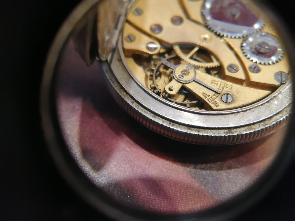

_GuArdian_ 2 #2459 Napisano 18 Września 2021 11 godzin temu, Grigoris1 napisał(-a): to podpowiem, że to jeden z kalibrów Revue i wśród tych kalibrów trzeba szukać części. Jestem pewien że to pomoże. Niezmiernie Ci dziękuję. 23 godziny temu, zadra napisał(-a): czasami koła balansowe były przecięte aby zmniejszyć wpływ zmiany temperatury na ich pracę Miałeś rację. Na zdjęciach poniżej widać że koło jest w dwóch miejscach idealnie na przeciw siebie "przecięte". Pod lupą oglądałem i to fabryczna robota a nie pęknięcie. To się chyba jakoś fachowo nazywa, ten typ koła balansowego ale niestety tego już nie wiem. Sam włos tez widać na zdjęciach. Nie jest to Breguet. Widać, że jest krzywy - pytanie czy da się to jakoś "wyrównać" czy jednak nadal szukamy całego koła z włosem? Zegarka nie rozbierałem, ale mam już poleconego zegarmistrza, który zajrzy i być może w swoich zapasach będzie miał co trzeba - tym bardziej że wiemy już, że to jeden z mechanizmów Revue. Może jutro znajdę chwilę to go zmierzę i na Ranfft znajdę, który to. 0 Udostępnij tę odpowiedź Odnośnik do odpowiedzi Udostępnij na innych stronach
mkl1 7490 #2460 Napisano 18 Września 2021 11 minut temu, _GuArdian_ napisał(-a): Na zdjęciach poniżej widać że koło jest w dwóch miejscach idealnie na przeciw siebie "przecięte". Pisałem, że "bimetaliczny" 11 minut temu, _GuArdian_ napisał(-a): Widać, że jest krzywy - pytanie czy da się to jakoś "wyrównać" Da się , używając dwóch pincet i troche cierpliwości.. 0 Pozdrawiam Mirek Udostępnij tę odpowiedź Odnośnik do odpowiedzi Udostępnij na innych stronach
_GuArdian_ 2 #2461 Napisano 19 Września 2021 W dniu 18.09.2021 o 11:02, Grigoris1 napisał(-a): podpowiem, że to jeden z kalibrów Revue i wśród tych kalibrów trzeba szukać części. Poszedłem za radą i na Ranfft znalazłem w zasadzie prawie identyczny kaliber jeśli chodzi o konstrukcję. Prawie bo rozmiar owego kalibru jest większy od mojego. Ten prawie identyczny to Revue 51 Open Face. Ten kaliber to średnica około 41 mm, natomiast mój mechanizm to około 32 mm. Może zadam teraz głupie pytanie, ale czy myślicie że jest szansa aby koło balansowe i kotwica z tego większego kalibru pasowały do mojego? W sensie czy to możliwe aby rozmiar tych części był taki sam w obu, a tylko całkowita wielkość mechanizmu była inna? Na zdjęciach Revue 51 oraz mój. 0 Udostępnij tę odpowiedź Odnośnik do odpowiedzi Udostępnij na innych stronach

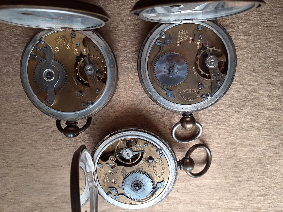

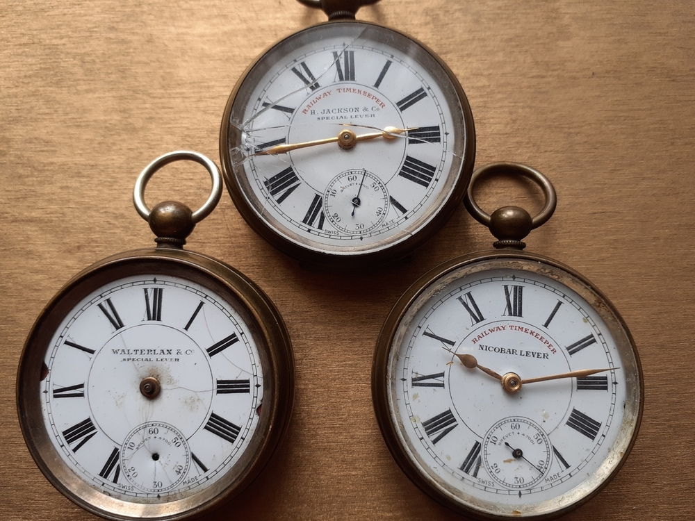

fox 213 #2462 Napisano 20 Września 2021 ...już z rana wpadły kolejne 3... 0 Udostępnij tę odpowiedź Odnośnik do odpowiedzi Udostępnij na innych stronach

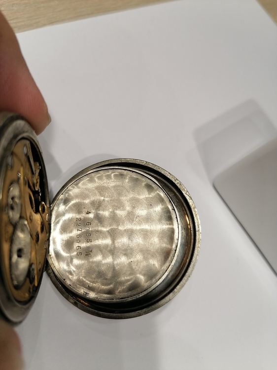

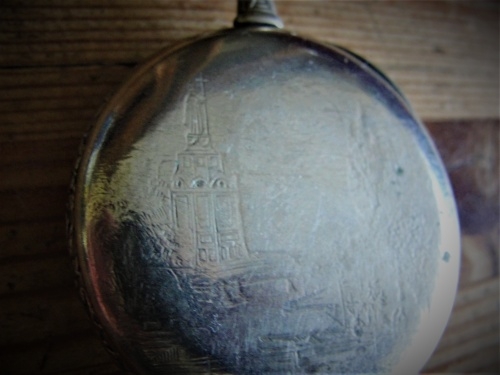

Grigoris1 472 #2463 Napisano 22 Września 2021 (edytowane) Podzielę się dziś nową zdobyczą - polonikiem rodem z Kijowa (carskiego). Sama treść jest ciekawa: W lewym dolnym rogu jest reklama zakładu zegarmistrzowskiego Nicielski i Jagodziński. Zakład ten znany był chyba najbardziej z tego, że dostarczał zegarki służbowe dla kolei południowych (Longinesy i Billodesy). Nabyłem drogą kupna taką oto ciekawostkę: Ciekawy jest tył zegarka. Jest tu pejzaż miejski z drzewami, wodą i budynkami - tylko z jakiego miasta??? Szukałem w fotografiach starego Kijowa ni na razie nic nie mam. Może ktoś rozpozna ten monument z postacią z krzyżem? Edytowane 22 Września 2021 przez Grigoris1 1 Udostępnij tę odpowiedź Odnośnik do odpowiedzi Udostępnij na innych stronach
renqien 3797 #2464 Napisano 22 Września 2021 To jest pomnik Włodzimierza Wielkiego w Kijowie. 1 Udostępnij tę odpowiedź Odnośnik do odpowiedzi Udostępnij na innych stronach
Paweł Bury. 5796 #2465 Napisano 22 Września 2021 Pomnik św. Włodzimierza, poświęcony Wielkiemu Księciu Kijowskiemu Władimirowi Wielkiemu zbudowanemu w 1853 roku w Kijowie na Ukrainie Pomnik św. Władimira, Poświęcony Wielkiemu Księciu Kijowskiemu Władimirowi Wielkiemu Zbudowanemu W 1853 Roku W Kijowie, Ukraina Fotografia Editorial - Obraz złożonej z destination, europejczycy: 197840207 (dreamstime.com) 1 Udostępnij tę odpowiedź Odnośnik do odpowiedzi Udostępnij na innych stronach
Grigoris1 472 #2466 Napisano 22 Września 2021 Brawo Panowie! Jest i święty i drzewa i rzeka - wszystko się zgadza Dzięki! Swoją drogą po raz pierwszy widzę taką pamiątkę ze Wschodu (z Zachodu tak) - spotkaliście takie czasomierze z ważnymi miejscami z danego miasta wygrawerowanymi na deklu? 0 Udostępnij tę odpowiedź Odnośnik do odpowiedzi Udostępnij na innych stronach

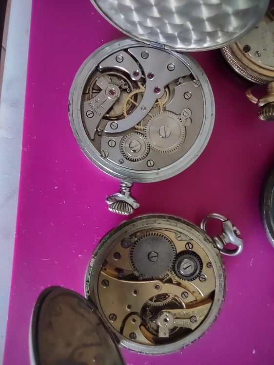

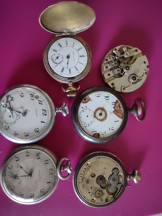

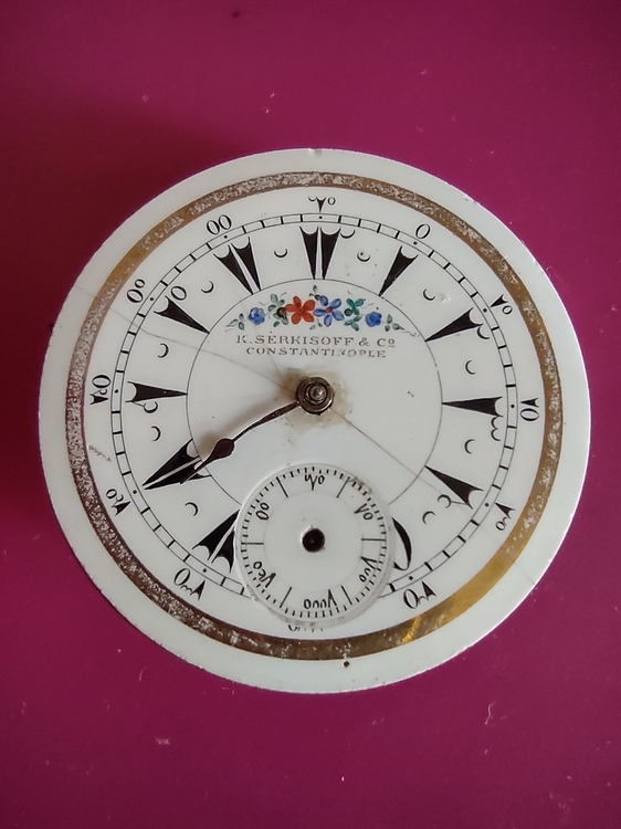

sergius 1739 #2468 Napisano 25 Września 2021 Czy jest tu cos ciekawego?Trafiaja sie czasem z narecznymi. 0 Udostępnij tę odpowiedź Odnośnik do odpowiedzi Udostępnij na innych stronach
mkl1 7490 #2469 Napisano 25 Września 2021 Mnie się podoba "turek" otomański 0 Pozdrawiam Mirek Udostępnij tę odpowiedź Odnośnik do odpowiedzi Udostępnij na innych stronach

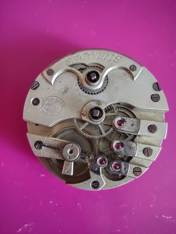

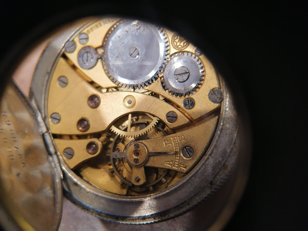

Szpindlakfan 661 #2470 Napisano 27 Września 2021 Co to za dziwo? Czy ten mechanizm jest w ogóle kompletny? Gdzie się go nakręca kluczykiem? (na pewno nie od strony tarczy) Jest tylko to jedno zdjęcie mechanizmu... 0 Udostępnij tę odpowiedź Odnośnik do odpowiedzi Udostępnij na innych stronach
kiniol 2284 #2471 Napisano 28 Września 2021 Oś bębna wygląda na urwaną lub w ogóle nie istnieje... 0 Porządek na serwisie o niczym nie świadczy. Często najlepsze usługi świadczone są przez geniuszy w totalnym bałaganie… Udostępnij tę odpowiedź Odnośnik do odpowiedzi Udostępnij na innych stronach
Szpindlakfan 661 #2472 Napisano 28 Września 2021 No właśnie, ciekawy zegarek, ale już kosztuje za dużo, żeby traktować go jako strzał, a nuż się uda... szkoda 😞 Jeszcze zdjęcie jego twarzyczki 0 Udostępnij tę odpowiedź Odnośnik do odpowiedzi Udostępnij na innych stronach
