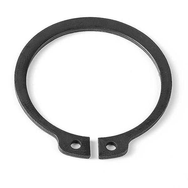

jagr 174 #249 Napisano 14 Lutego 2016 Panowie, nie znam się na tym kompletnie, ale coś kojarzę że są jeszcze szczypce do tych segerów, np takie coś: http://allegro.pl/neo-szczypce-segera-do-pierscieni-mini-11-227-i5012243896.html 0 "I own the watch, the watch does not own me" Udostępnij tę odpowiedź Odnośnik do odpowiedzi Udostępnij na innych stronach
Gość #250 Napisano 14 Lutego 2016 (edytowane) Panowie, nie znam się na tym kompletnie, ale coś kojarzę że są jeszcze szczypce do tych segerów, np takie coś: http://allegro.pl/neo-szczypce-segera-do-pierscieni-mini-11-227-i5012243896.htmlNo ale to szczypce do dużych segerów. Te bolce na ich końcówkach są pewnie średnicy całego segera w naszych skarbeńkach. Edit: O, takich np. gdzie w otwory wsadza się bolce i rozwiera pierścień do założenia. Edytowane 14 Lutego 2016 przez Gość 0 Udostępnij tę odpowiedź Odnośnik do odpowiedzi Udostępnij na innych stronach
