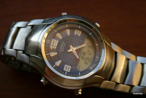

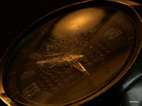

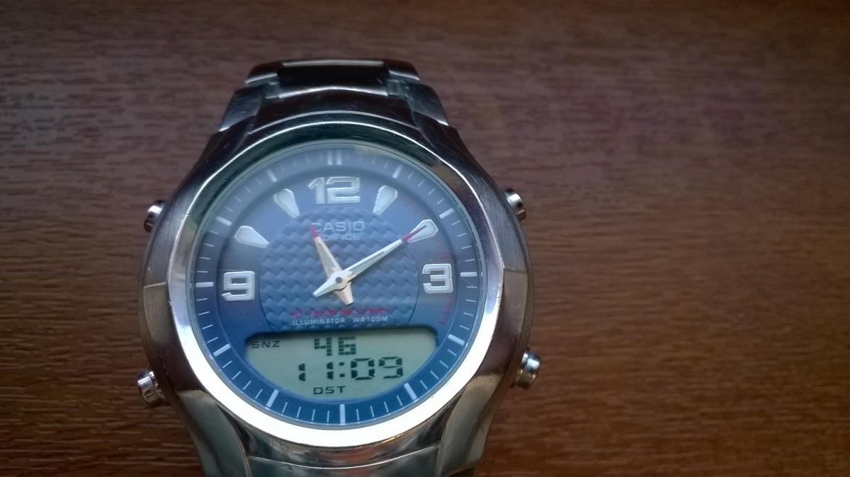

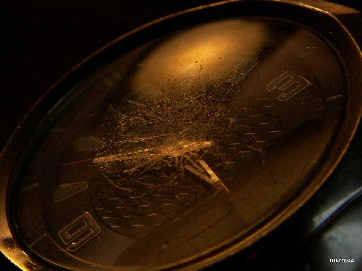

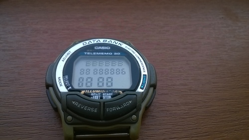

marmez 1 #735 Napisano 2 Maja 2016 Witam wszystkich życzliwych i pozytywnie "nakręconych" fanów zegarków Chciałbym zapytać z czego wykonana jest koperta zegarka Casio EFA-112. Co prawda, to nie G-shock, ale też Casio Pytam, bo jestem w trakcie szlifowania i polerowania szkiełka i nie wiem, czy jak przypadkiem trochę zeszlifuję tę błyszczącą powierzchnię koperty, to czy ją potem wypoleruję do pierwotnego błyszczącego wyglądu, czy może tam jest jakaś powłoka galwaniczna, której by było lepiej nie zedrzeć.Wrzucę kilka zdjęć z postępów polerowania. Rysy na szybce zawdzięczam zostawieniu zegarka przy łóżku, syn sobie poszurał nim po podłodze, gdy był jeszcze na tyle mały, że trzeba mu to wybaczyć Ostatnio wrócił mi sentyment do zegarka, ale szkoda mi pieniędzy, by wkładać w niego nową szybkę (prędzej na nową bransoletę się szarpnę, bo też mocno zniszczona), dzięki czytaniu tego forum dowiedziałem się o możliwości wypolerowania już efekty są bardzo dobre, tylko mam jeszcze rysy (już od mojego szlifowania) blisko brzegu szybki, blisko koronki. Przed pracą: W trakcie szlifowania papierem wodnym: Chwilowo taki efekt: Ale na powyższym zdjęciu nie widać rys, które jeszcze bym chciał usunąć, ale boję się o koronkę. Pozdrawiam, Kuba 0 Udostępnij tę odpowiedź Odnośnik do odpowiedzi Udostępnij na innych stronach
Diego04 318 #736 Napisano 2 Maja 2016 Wg tej strony koperta to SS ale różnie piszą nawet jak jest tylko powłoka galwaniczna http://www.casio-europe.com/euro/watch/edifice/efa-112d-1avef/Moim zdaniem to SS. 0 "Kiedyś traktowałem ludzi dobrze. Teraz z wzajemnością."Cierpliwość popłaca...jeśli Cię na nią stać. Udostępnij tę odpowiedź Odnośnik do odpowiedzi Udostępnij na innych stronach
murcins 35859 #737 Napisano 2 Maja 2016 Mnie wkurza porysowane szkło w tym staruszki więc zamówiłem całą nową kopertę i bransoletę przy okazji(na szczęście wciąż dostępne) 0 Udostępnij tę odpowiedź Odnośnik do odpowiedzi Udostępnij na innych stronach
marmez 1 #738 Napisano 3 Maja 2016 Diego04, dzięki murcins, też mam takiego, bardzo go lubiłem ze względu na wygodny telebank (dużo napisów na raz widać, nie to co w tym EFA) i podświetlanie illuminator, niestety w moim oprócz koperty do wymiany (po zalaniu acetonem :/ ), jest chyba też wyświetlacz popsuty, bo już niektóre segmenty nie działają A gdzie Wy te części zamawiacie? Może wyświetlacz też jest dostępny w jakiejś niewygórowanej cenie... Pozdrawiam, Kuba 0 Udostępnij tę odpowiedź Odnośnik do odpowiedzi Udostępnij na innych stronach
X-Ray 95 #739 Napisano 3 Maja 2016 Zamawiamy tu- ZIBI 0 Udostępnij tę odpowiedź Odnośnik do odpowiedzi Udostępnij na innych stronach
marmez 1 #740 Napisano 3 Maja 2016 (edytowane) Dzięki X-Ray Edytowane 3 Maja 2016 przez marmez 0 Udostępnij tę odpowiedź Odnośnik do odpowiedzi Udostępnij na innych stronach
X-Ray 95 #741 Napisano 3 Maja 2016 Zapytania i zamówienia między innymi można tu:[email protected] 0 Udostępnij tę odpowiedź Odnośnik do odpowiedzi Udostępnij na innych stronach
marmez 1 #742 Napisano 3 Maja 2016 (edytowane) Dzięki wielkie, za dokładny adres e-mail, bo już planowałem dzwonić, bo nie znalazłem e-maila na ich stronie. Przepraszam, że tak na raty pytam, ale dopiero po przeczytaniu postu murcinsa zacząłem myśleć o reanimacji mojego DB-34H, aby mieć coś lżejszego na rękę oprócz powyższego EFA z którym np. na rowerze jest niewygodnie. Teraz mam pytanie, jaka jest szansa, że po wymianie wyświetlacza znikną następujące problemy:- Bardzo słaby kontrast - prostopadle ledwo widoczne cyfry, - pod małym kątem akceptowalne,- kilka segmentów wyświetlacza nie działa w ogóle (w ostatniej cyfrze daty i ikony alarmów/SIG). Jak by się powyższe udało naprawić to mogę się zastanawiać nad nową kopertą i paskiem/bransoletą. Pozdrawiam PS. ale się motam z tym edytorem forumowym... Cóż, co kraj to... To inny silnik i można się pogubić, ale daję radę Edytowane 3 Maja 2016 przez marmez 0 Udostępnij tę odpowiedź Odnośnik do odpowiedzi Udostępnij na innych stronach
X-Ray 95 #743 Napisano 3 Maja 2016 Szansę że znikną te usterki są- asekuracyjnie 99% 0 Udostępnij tę odpowiedź Odnośnik do odpowiedzi Udostępnij na innych stronach
marmez 1 #744 Napisano 3 Maja 2016 Super! To widząc wcześniej ceny wyświetlaczy - spróbuję A gumki kontaktowe też się wymienia, czy z nimi raczej nie ma problemów? Przy wymianie czyścić jakoś? Na sucho? mokro? Izopropanol? Czy lepiej nie dotykać paluchami po prostu i nic nie ruszać? Kuba 0 Udostępnij tę odpowiedź Odnośnik do odpowiedzi Udostępnij na innych stronach

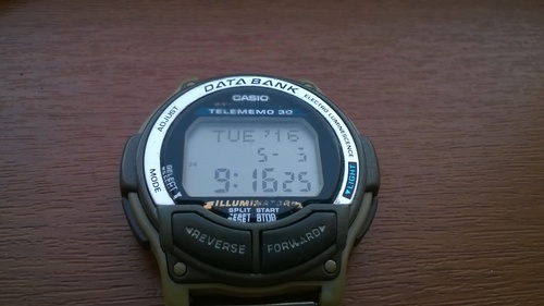

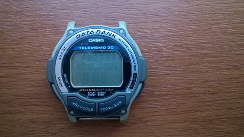

Yokaszin 31 #746 Napisano 13 Maja 2016 Witam. Mam problem zakupiłem casio Gr 8900 wszystko chodziło ok do czasu .......Dzis wziąłem się za wymianę bezela i paska no i pojawił się problem.Wyświetlacz funkcjonuje , natomiast żadne przyciski nie reagują ? Help !!!! 0 Udostępnij tę odpowiedź Odnośnik do odpowiedzi Udostępnij na innych stronach
GitBit 656 #747 Napisano 13 Maja 2016 Jaki masz stan akumulatora? L,M czy H? 0 Udostępnij tę odpowiedź Odnośnik do odpowiedzi Udostępnij na innych stronach
Yokaszin 31 #748 Napisano 13 Maja 2016 Jest id samego początku HNo i tak w sumie nie widać na foto 0 Udostępnij tę odpowiedź Odnośnik do odpowiedzi Udostępnij na innych stronach
GitBit 656 #749 Napisano 13 Maja 2016 Wszystkie przyciski łącznie z tym od podświetlenia wciskają się swobodnie? 0 Udostępnij tę odpowiedź Odnośnik do odpowiedzi Udostępnij na innych stronach
Yokaszin 31 #750 Napisano 13 Maja 2016 Tak , chodziły przez chwile bo przestawiłem godzinę i nagle zaniemógł 0 Udostępnij tę odpowiedź Odnośnik do odpowiedzi Udostępnij na innych stronach
