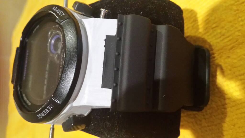

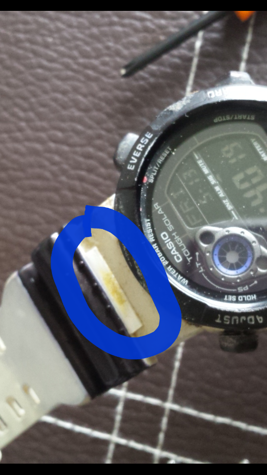

Yokaszin 31 #780 Napisano 14 Maja 2016 Zrobiłem wszysto na raz wyciągnąłem ten moduł, poprawiłem blaszki i strzeliłem reset.Po włożeniu tak jak pisałem świecił ten napis i dalej nic nie chodziło , ale jak wskoczyło H na wyświetlacz , śmiga wszystko. Powiedzcie mi bezel od G, Gr, Gls to będzie to samo ? Kupiłem pasek od modelu Ga niby taki sam jak od GR ale jednak nie ! 0 Udostępnij tę odpowiedź Odnośnik do odpowiedzi Udostępnij na innych stronach
DamianDe 124 #781 Napisano 14 Maja 2016 Sprawdź jeszcze raz pasek, od ga-100/110/120 na pewno pasuje do gr. Bezele pasują od wszystkich modeli 8900. 0 <p>amw-705d db-35h db-v300 g-2300 g-8900sc[mod] ga-110hc[mod] dw-6930a[mod] gb-x6900[mod] gw-6900b[mod] grx-5600ge gwx-5600c gwx-5600c[mod] gwx-8900b[mod] gw-9230[mod] g-9300[mod] gw-9430 gw-3000b[mod] gw-4000 gwn-1000b[mod] gwn-q1000 Udostępnij tę odpowiedź Odnośnik do odpowiedzi Udostępnij na innych stronach
Yokaszin 31 #782 Napisano 14 Maja 2016 Tak pasuje, zgadamy się ale różni się jednym motywem , nie wiem jak to fachowo mam opisać.Oryginalny pasek od GR miał bardziej wysunięta gumę która nachidziła na korpus segarka nie pozwalając się paskowi wyginać do góry. W Ga juz tego nie ma i pasek można wyginać do góry .Nie wiem czy zrozumieliście pokaże na foto. 0 Udostępnij tę odpowiedź Odnośnik do odpowiedzi Udostępnij na innych stronach
DamianDe 124 #783 Napisano 14 Maja 2016 Było by trochę dziwne gdyby casio produkowało dwa takie same paski z taką małą różnicą. Wszystkie 8900 mają na 99% taką samą kopertę, a ja miałem w swoim gwx-8900 i g-8900 paski od ga-100 wszytko pasowało jak złoto. 1% niepewności dlatego, że nie mam gr-8900. 0 <p>amw-705d db-35h db-v300 g-2300 g-8900sc[mod] ga-110hc[mod] dw-6930a[mod] gb-x6900[mod] gw-6900b[mod] grx-5600ge gwx-5600c gwx-5600c[mod] gwx-8900b[mod] gw-9230[mod] g-9300[mod] gw-9430 gw-3000b[mod] gw-4000 gwn-1000b[mod] gwn-q1000 Udostępnij tę odpowiedź Odnośnik do odpowiedzi Udostępnij na innych stronach
Yokaszin 31 #784 Napisano 14 Maja 2016 (edytowane) Może od nowa hehe Edytowane 14 Maja 2016 przez Yokaszin 0 Udostępnij tę odpowiedź Odnośnik do odpowiedzi Udostępnij na innych stronach
Yokaszin 31 #785 Napisano 14 Maja 2016 (edytowane) Przepraszam ale jakiś problem mam nie mogę usunąć tych zdjęć zbyt dużo mi wlepiło, albo może jakiś problem w ustawieniach Tak czy inaczej , pasek og GR nachodzi na obudowę co uniemożliwia wygięcie go do góry, natomiast od GA pasuje idealnie co widać na zdjęciu . Przepraszam jest jeszcze goły , nie mam bezela . Edytowane 14 Maja 2016 przez Yokaszin 0 Udostępnij tę odpowiedź Odnośnik do odpowiedzi Udostępnij na innych stronach
