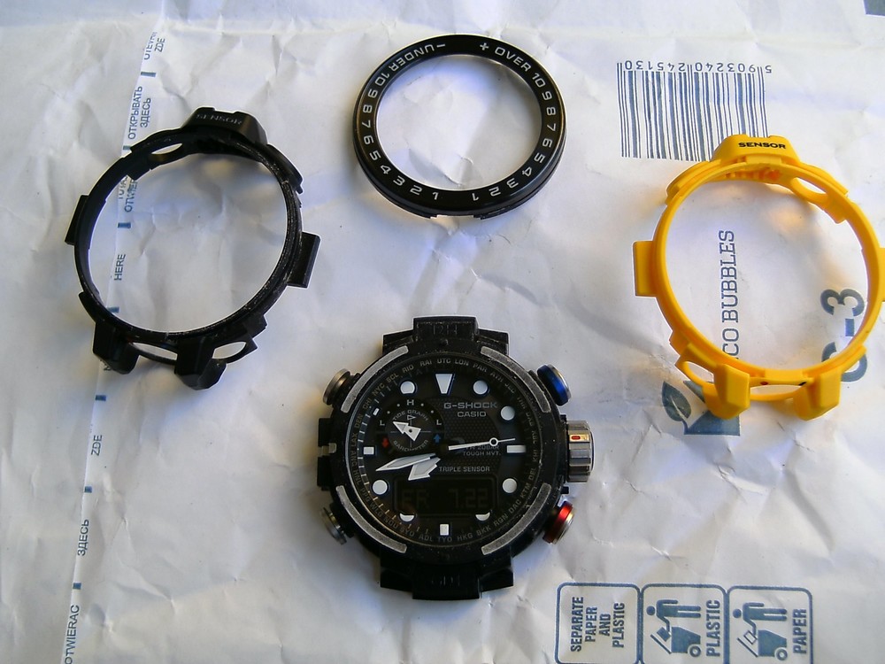

tomaliusz 23270 #953 Napisano 20 Lipca 2016 (edytowane) ... Drugi na mój stół operacyjny wszedł Gulfmaster. Operacja dotyczyła tylko wymiany bezela ale w tym modelu nie idzie to łatwo. Cała trudność polega na tym, że bezel jest przyklejony taśmą dwustronną, dodatkowo mamy wystającą koronke oraz metalowy pierścień, który usztywnia bezel.Pierścień można zdjąć dopiero po zdjęciu bezela. Ja zdejmowałem bezel od strony sensora, okazało się, że osłona jest tej klasy co w rangemanie czyli nie jest przymocowana do koperty, więc nie trzeba się nią przejmować. Bezel jest tak mocno przyklejony, że trzeba przyłożyć na prawdę duża siłę, żeby go oderwać od kasety. Ja siłowałem się z tym z 7 min, żeby w ogóle zauważyć jakiś postęp. Po zdjęciu bezela, pierścień schodzi bardzo łatwo i tak samo łatwo wkłada się go na nowy bezel. Złożenie wszytko do kupy przebiega tak jak w przypadku zakładaniu każdego innego bezela.Nie była to łatwa operacja i jak ktoś nie musi to nie polecam jej wykonywaćNiedługo mnie to czeka Chciałem tylko zapytać czy dawałeś nową dwustronną taśmę? Zostawiłeś starą (nie pozrywała się?), czy już bez taśmy założyłeś? Edit:Chociaż widzę na tym przedostatnim zdjęciu że ładnie została cała taśma na kopercie? Edytowane 20 Lipca 2016 przez tomaliusz Nie cytujemy zdjęć. 0 Udostępnij tę odpowiedź Odnośnik do odpowiedzi Udostępnij na innych stronach

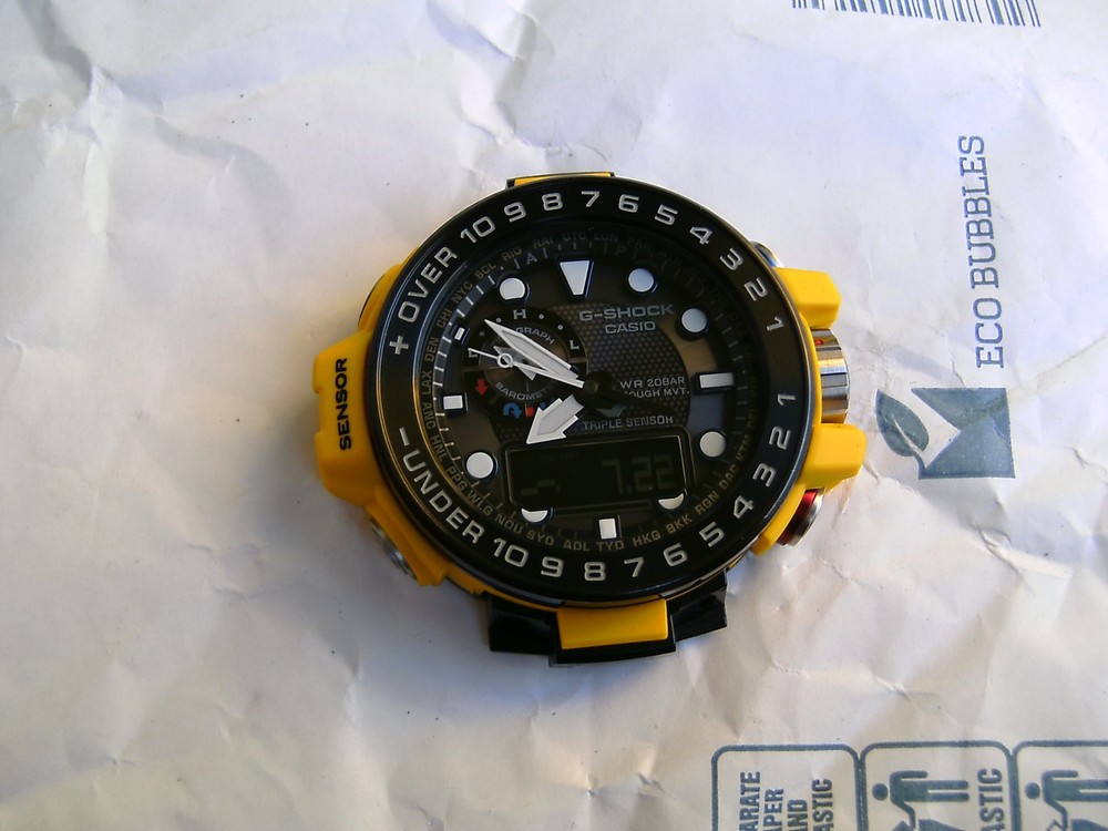

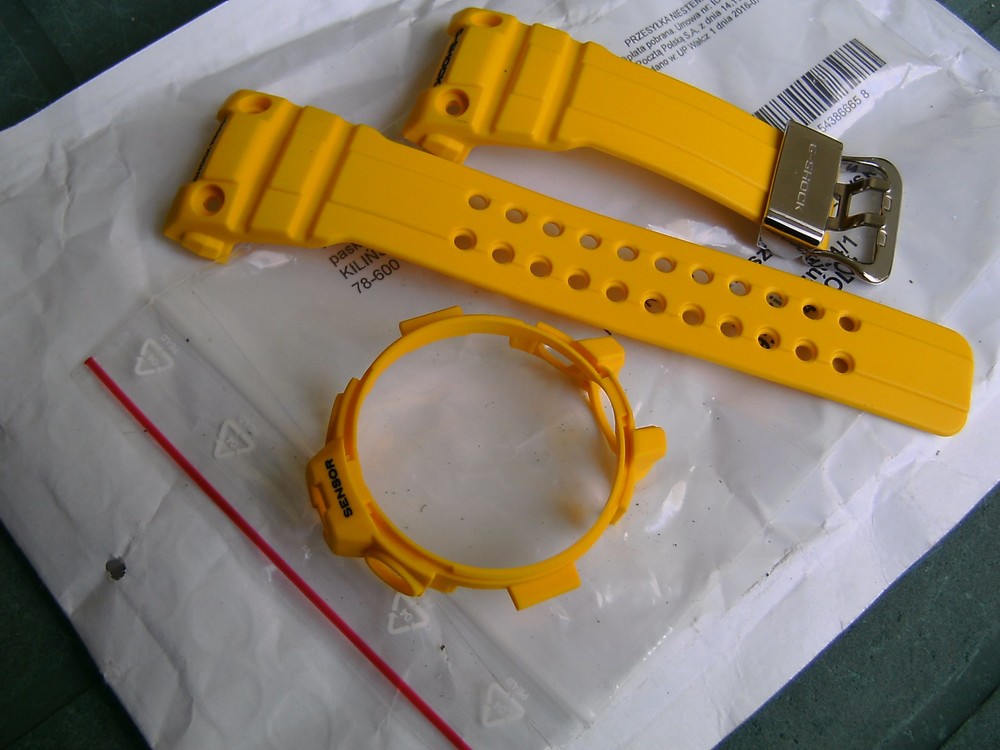

tomaliusz 23270 #957 Napisano 22 Lipca 2016 Przyszedł bezel to zaczynamy Podobno bezel trudno schodzi, zobaczymy No i powiem tylko .... bułka z masłem Po dwóch minutach bezel zdjęty Rzeczywiście bezel jest mocno przyklejony (taśma super trzyma) i dość mocno dopasowany a sam metalowy ring nie daję wiele możliwości rozciągania samego bezela.No ale nie taki diabeł straszny Przykręcanie paska Wam oszczędzę Wyszło tak Więcej zdjęć w innym dziale 0 Udostępnij tę odpowiedź Odnośnik do odpowiedzi Udostępnij na innych stronach
DamianDe 127 #958 Napisano 22 Lipca 2016 Może podszedłem do tego zbyt zachowawczo ale u mnie zdjęcie bezela trwało z 10 minut i myślałem, że 'połamię' kopertę, a bezel nie odejdzie 0 <p>amw-705d db-35h db-v300 g-2300 g-8900sc[mod] ga-110hc[mod] dw-6930a[mod] gb-x6900[mod] gw-6900b[mod] grx-5600ge gwx-5600c gwx-5600c[mod] gwx-8900b[mod] gw-9230[mod] g-9300[mod] gw-9430 gw-3000b[mod] gw-4000 gwn-1000b[mod] gwn-q1000 Udostępnij tę odpowiedź Odnośnik do odpowiedzi Udostępnij na innych stronach
tomaliusz 23270 #959 Napisano 22 Lipca 2016 Nie no, trzymał się bardzo mocno, delikatnie, stopniowo używałem siły do zdjęcia bo też bałem się że coś strzeli a dodatkowo przy zdejmowaniu opierasz siłę o szkło 0 Udostępnij tę odpowiedź Odnośnik do odpowiedzi Udostępnij na innych stronach

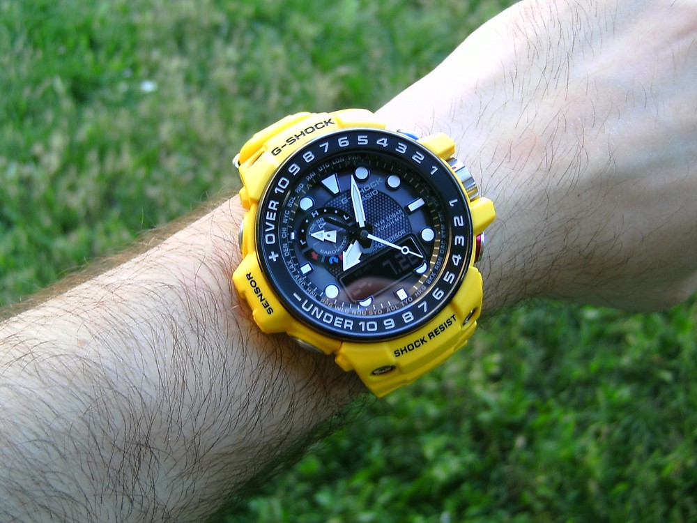

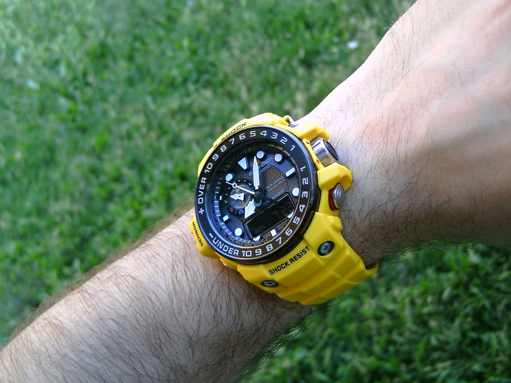

Woytec60 158 #961 Napisano 23 Lipca 2016 (edytowane) Dziś przyszły slipki więc po przebraniu finalnie prezentuje się tak. IMO wygląda świetnie, idealny zegarek na urlop i całe lato. Czerwona obwódka wokół tarczy pasuje do żółtych dodatków bardzo dobrze.Cały proces renowacji też pięknie udokumentowany Więcej zdjęć w innym dziale Również bardzo ładnie to wyszło Jak to odrywałeś, od strony czujnika? Bez podgrzewania?Zapierałeś się kciukiem o szkiełko przy odciąganiu? A nie da się przypadkiem zdjąć samego plastiku bez odklejania stalowego ringu? Edytowane 24 Lipca 2016 przez DawPi Nie cytujemy zdjęć. 0 Pozdrawiam, WojtekDążenie do bezpieczeństwa poprzez ograniczenie wolności powoduje utratę wolności bez uzyskania bezpieczeństwa. Udostępnij tę odpowiedź Odnośnik do odpowiedzi Udostępnij na innych stronach
tomaliusz 23270 #962 Napisano 23 Lipca 2016 (edytowane) Również bardzo ładnie to wyszło Jak to odrywałeś, od strony czujnika? Bez podgrzewania?Zapierałeś się kciukiem o szkiełko przy odciąganiu? A nie da się przypadkiem zdjąć samego plastiku bez odklejania stalowego ringu?Oczywiście od strony czujnika zaczynałem, lepiej od strony koronki się nie szarpać aby jej nie uszkodzić Nic nie podgrzewałem, bez przesady, taśma dobrze trzyma ale to przecież nie poxipol Raczej opierałem się palcami wskazującymi o szkło bo kciukami odciągałem bezel Stalowy ring nie jest przyklejony Przyklejony jest bezel do koperty a stalowy ring jest założony na bezelu którego nie można zdjąć wcześniej przed oderwaniem samego bezela.Ten stalowy ring wchodzi w rant (kanałek) na wierzch bezela, widać to na zdjeciu rzy napisie sensor (żółty bezel)Wcześniej go nie zdejmiesz bo nie wygniesz na zegarku tak bezela aby go zdjąć Edytowane 23 Lipca 2016 przez tomaliusz 0 Udostępnij tę odpowiedź Odnośnik do odpowiedzi Udostępnij na innych stronach

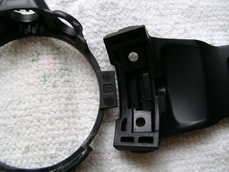

murcins 35939 #969 Napisano 25 Lipca 2016 Przygotowanie do czyszczenia GX-56 Myślałem,że syfu będzie więcej ale jak widać tragedii nie było. Słynne praktyczne śrubki uchwyciłem na zdjęciu nr. 2,3. Dobre rozwiązanie bo w Protreku takich śrubek nie miałem, więc odkręcenie śrubek w celu ściągnięcia plastikowej osłonki wiązało się z odkręceniem również dekla :/ 0 Udostępnij tę odpowiedź Odnośnik do odpowiedzi Udostępnij na innych stronach
laryngoskop 273 #970 Napisano 25 Lipca 2016 Podobnie wygląda sytuacja ze śrubami/osłoną dekla w dw 004... 0 GW 9110 , DW 5600c 901 , GW 9400 1er , DW 9052 1659 , GS 1050 B , GS 1150 , Casio 31 QR-12 ,GS 1200 B , DW 9000 1659 , Atlantic Worldmaster ,Tissot Antimagnetique , Zenith 28800 ,Orient patelnia, Orient tristar , Orient Ray 2 blue , DW 6900 x 2 , Orient Chrono Ace , Orient quartz ,Orient Triton I . Udostępnij tę odpowiedź Odnośnik do odpowiedzi Udostępnij na innych stronach
