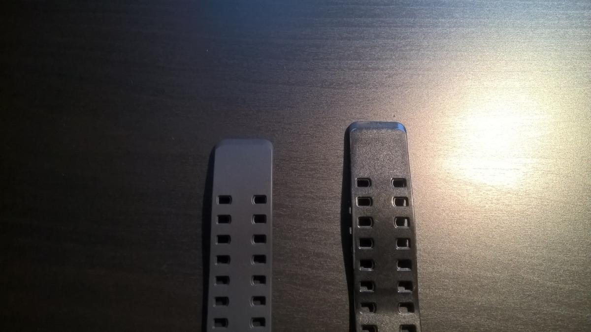

Gość miczel1 #1362 Napisano 18 Października 2016 (edytowane) Mam dwa zegarki na niby tych samych lub podobnych paskach.G-8900 lakierowany używany ok dwa lata i niedawno kupiony nowy Ga-100MB matowy.Okazało się że paski na pierwszy rzut oka takie same różnią się długością,Lakierowany jest dłuższy ok 5 mm i o dziwo nie pokrywają im się dziurki.Śliski pasek jest też o ok 0,7mm szerszy w miejscu dziurek niż jego matowy kolega.Mocowania są identyczne.Spotkaliście się z czymś takim ?Sam bym nie zauważył ale jeden zapina się na 4 dziurę a drugi na 3 Edytowane 18 Października 2016 przez miczel1 0 Udostępnij tę odpowiedź Odnośnik do odpowiedzi Udostępnij na innych stronach
GitBit 656 #1363 Napisano 18 Października 2016 Tak podobnie wygląda sprawa z paskami w kwadratach.. Zależnie od modelu na pierwszy rzut oka paski są takie same ale jak się je dokładniej porówna to niektóre są krótsze a dziurki nie pokrywają się. 0 Udostępnij tę odpowiedź Odnośnik do odpowiedzi Udostępnij na innych stronach
