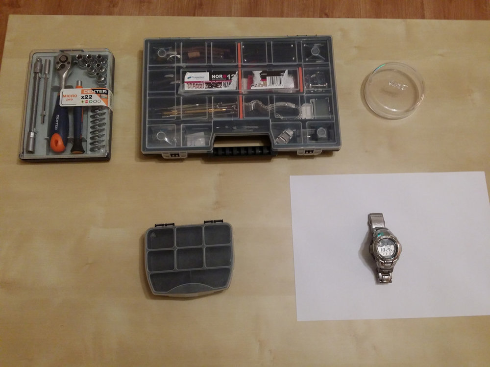

Diego04 318 #159 Napisano 10 Lutego 2016 (edytowane) Kilka dni temu dość spontanicznie wpadł w moje ręce model G-7100D. Jeśli wierzyć informacjom ze strony www.mygshock.com to produkcja zegarka rozpoczęła się w 2003 r. Zegar nie ma na deklu numerów seryjnych także nie jestem w stanie dokładnie określić wieku tego egzemplarza. Poprzedni właściciel twierdzi, że był w jego posiadaniu z 4-5 lat i sądzę, że nie był pierwszym nabywcą.Od pierwszego założenia zegar sprawia wrażenie solidnego i taki też jest. Stalowy bezel, bransoleta (zwijka ale bardzo dobra) i naprawdę solidne zapięcie. Waży ok. 150 gram także czuć go na ręku. Ponadto ma bardzo czytelny wyświetlacz, duże mięsiste cyfry (to co lubię najbardziej) i szalenie wygodną bransoletę. Moim zdaniem zasługą jej elastyczności są duże odległości między ogniwami. Ale do rzeczy...To w końcu dział techniczny a nie TESTÓW I RECENZJI.Wiedziałem, że kilku, kilkunastoletni zegar będzie miał swoje "za uszami" a właściwie za bezelem.Zauważyłem, że kilku, kilkunastoletnie zegarki brzydko pachną, mówiąc wprost walą starą śmierdzącą szmatą do podłogi . Po części wynika to z eksploatacji, zaniedbania właściciela i chyba po części ze starzenia się i wnikania w gumę i plastik zapachów. Poniżej przedstawiam foto relację z mojego remontu a raczej czyszczenia.Starałem się robić zdjęcia na bieżąco po demontażu każdego elementu, niemniej fotki miały służyć bardziej poglądowo przy składaniu niż wrzucaniu na forum, także od razu przepraszam za słabą jakość zdjęć. Ponieważ remont robię na stoliku który stoi na dywanie, nauczony doświadczeniem zwijam dywan przed takimi operacjami, żeby łatwiej było szukać pogubionych elementów. Dodam, że udało mi się nie zgubić żadnej części a zegar złożyłem ponownie bez żadnego uszczerbku. Wszystko działa bez zarzutu, szczelność też ok - test miski z wodą przeszedł śpiewająco Szczerze mówiąc jak zobaczyłem, że moduł nie jest "w jednym kawałku" tylko poszczególne części ułożone na sobie jak warstwy na kanapce zacząłem mieć duże wątpliwości czy podołam zadaniu. Nawet pogodziłem się z myślą, że może pójść do kosza. Edytowane 10 Lutego 2016 przez Diego04 0 "Kiedyś traktowałem ludzi dobrze. Teraz z wzajemnością."Cierpliwość popłaca...jeśli Cię na nią stać. Udostępnij tę odpowiedź Odnośnik do odpowiedzi Udostępnij na innych stronach

X-Ray 96 #161 Napisano 10 Lutego 2016 Bardzo fajnie i zegarek też ciekawy. Mam tylko jedno ale czemu przed odkreceniem dekla nie umyłes zegarka? Ja zawsze od tego zaczynam mimo,że i tak środek wyjmuje. 0 Udostępnij tę odpowiedź Odnośnik do odpowiedzi Udostępnij na innych stronach
Diego04 318 #162 Napisano 10 Lutego 2016 Bardzo fajnie i zegarek też ciekawy. Mam tylko jedno ale czemu przed odkreceniem dekla nie umyłes zegarka? Ja zawsze od tego zaczynam mimo,że i tak środek wyjmuje. Umyłem, zawsze tak robię. Te miejsca były niedostępne przed odkręceniem dekla bo np. zasłaniały je adaptery bransolety które trzymają śruby dekla. 0 "Kiedyś traktowałem ludzi dobrze. Teraz z wzajemnością."Cierpliwość popłaca...jeśli Cię na nią stać. Udostępnij tę odpowiedź Odnośnik do odpowiedzi Udostępnij na innych stronach

X-Ray 96 #172 Napisano 11 Lutego 2016 don Umyłem, zawsze tak robię. Te miejsca były niedostępne przed odkręceniem dekla bo np. zasłaniały je adaptery bransolety które trzymają śruby dekla. Z tego co widze srubki dekla w tym modelu maja taka sama konstrukcje ja w mudzie 9000 a wiec zeby zdjac te skrzydelka nie trzeba ich odkrecac ;-) 0 Udostępnij tę odpowiedź Odnośnik do odpowiedzi Udostępnij na innych stronach
Diego04 318 #173 Napisano 11 Lutego 2016 (edytowane) don Z tego co widze srubki dekla w tym modelu maja taka sama konstrukcje ja w mudzie 9000 a wiec zeby zdjac te skrzydelka nie trzeba ich odkrecac ;-)Gdyby tak było te adaptery/skrzydełka leżałyby na śrubce tak jak w GW-7900.Na zdjęciu po lewej nie ma jeszcze adaptera bo o nim zapomniałem - nie założyłem go od góry tak jak mówisz Edytowane 11 Lutego 2016 przez Diego04 0 "Kiedyś traktowałem ludzi dobrze. Teraz z wzajemnością."Cierpliwość popłaca...jeśli Cię na nią stać. Udostępnij tę odpowiedź Odnośnik do odpowiedzi Udostępnij na innych stronach
X-Ray 96 #174 Napisano 11 Lutego 2016 Adaptery nie są przykrecone do dekla są montowane na wcisk tak jak dolny bezel w mudzie 9000. 0 Udostępnij tę odpowiedź Odnośnik do odpowiedzi Udostępnij na innych stronach
Diego04 318 #175 Napisano 11 Lutego 2016 Na siłę pewnie się wyrwie. Po co w takim razie Twoim zdaniem jest taka budowa otworów w adapterach i główek śrub skoro widać że pasują do siebie? 0 "Kiedyś traktowałem ludzi dobrze. Teraz z wzajemnością."Cierpliwość popłaca...jeśli Cię na nią stać. Udostępnij tę odpowiedź Odnośnik do odpowiedzi Udostępnij na innych stronach
