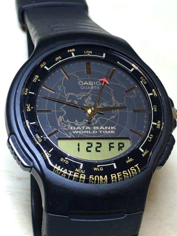

paeo21106 84 #1822 Napisano 2 Maja 2017 Witam. Nabyłem zegarek Casio Ab-40u lecz nie ma wskazówki, Czy jest możliwość zamontowania innej wskazówki podobnej ? Może ktoś ma cześci do takiego modelu? Pozdrawiam 0 Udostępnij tę odpowiedź Odnośnik do odpowiedzi Udostępnij na innych stronach
