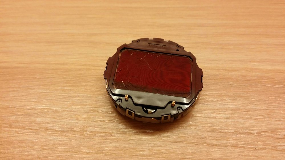

GitBit 660 #192 Napisano 11 Lutego 2016 (edytowane) To ja zapodam zdjęcia "Trupka" którego dostałem do renowacji jakiś czas temu od kolegi Diego. Niestety nie mam zdjęć z przed wskrzeszenia go do życia ale coś tam pstryknałem.. Generalnie zegarek nie działał miał zbity wyświetlacz tak jakby poprzedni właściciel próbował wypiąć go z modułu od frontu podważając śrubokrętem ale to tylko moje przypuszczenia. Poza tym zegarek między panelem a szybka miał nalot, jakieś smugi tak jakby po zalaniu wodą. Jako że miałem padniętego G-5600E z wyświetlaczem bez obu foli polaryzacyjnych które z ciekawości kiedyś zdjąłem, to podmieniłem w nim wyświetlacz. Zerwałem foliepolaryzacyjne z tego zbitego wyświetlacza od GW-M5600 i nakleiłem na tym od G-5600E jednak niestety podczas podmiany wyświetlacza wyszedł jeszcze jeden kwiatek, mianowicie okazało się ze wyświetlacz z G-5600E nie współpracuje z modułem od GW-M5600 bo wyświetlał tak zwane krzaki. Początkowo myślałem ze to wina tej gumy, elastometru czy czy jak on tam się zwie co łączy wyświetlacz z modułem ale po kilkunastu próbach zrezygnowałem i po zamontowaniu z modułem od G-5600E wszystko śmigało po pierwszym złożeniu. Także Trupek został cześciowo wskrzeszony do życia jednak nie w stopniu zadowalającym. Krótkia foto relacja z opisem. 1. Moduł z GW-M5600 ze zbitym wyświetlaczem.. 2. Cały pierdolnik, czyli oba moduły rozebrane na czynniki pierwsze. Po lewej stronie moduł od G-5600E bez anteny radia a po prawej moduł GW-M5600 Z anteną. Na szybce od GW-M5600 widać jedynie dwie małe plamki znajdujące się między szybka a panelem, był tam jeszcze taki nalot i smugi ale nie widać tego akurat na tym zdjęciu. Taka ciekawostka.. W starszych egzemplarzach GW-M5600 i GW-M5610 wyprodukowanych do 2013r antena radia była zatopiona w plastiku, w młodszych modułach na pewno tych z 2014r antena nie jest już zatopiona w plastiku. Zdjęcie z Listopada 2014r.. Dwa moduły GW-M5610, po lewej z 2012r a po prawej z 2014r. Wracając jednak do "Trupka" 3. Koperta GW-M5600 po wypchnięciu szybki z panelem słonecznym, po rozłączeniu i wyczyszczeniu. 4. "Trupek" w obecnym stanie.. Jak widać na ekranie nie ma ramki od daty gdyż po oderwaniu foli polaryzacyjnej od wyświetlacza w G-5600E pozostał klej i podczas jego czyszczenia starła się ramka i częściowo dolna linia separatora oddzielająca kreski alarmów oraz stanu naładowania akumulatora.Folie które zerwałem ze zbitego GW-M5600 nie nadawały się już do ponownego użycia jednak mimo to je nakleiłem na wyświetlacz od G-5600E gdyż nie miałem innych i wygląda to tak jak wygląda na zdjęciu powyżej.Będziemy z Kubą jeszcze coś działać w tym temacie w nie dalekiej przyszłości, może uda nam się założyć nowe folie polaryzacyjne i trochę się to polepszy, zobaczymy. Edytowane 11 Lutego 2016 przez GitBit 0 Udostępnij tę odpowiedź Odnośnik do odpowiedzi Udostępnij na innych stronach
kamilspider 70 #193 Napisano 12 Lutego 2016 To to co jest nawinięty miedziany drucik to nie jest antena 0 "Każdy ma swój wehikuł czasu -wspomnienia cofają w przeszłość, a marzenia przenoszą w przyszłość." Udostępnij tę odpowiedź Odnośnik do odpowiedzi Udostępnij na innych stronach
GitBit 660 #194 Napisano 12 Lutego 2016 To czym według Ciebie jest ten miedziany drucik? Każdy bliźniaczy kwadrat w porównaniu do modelu z radiem ma w tym samym miejscu pustą przestrzeń na taką właśnie antenę. Jest tak w G-5600 wzgledem GW-M5600/10 oraz GRX-5600 względem GWX-5600. Przerobiłem te moduły na wskroś i poza tą róznicą i kilkoma dodatkowymi opornikami smd w module nie ma żadnej różnicy. Jeśli według Ciebie to nie jest antena to z chęcią dowiem się na jakiej innej zasadzie moduł z radiem odbiera sygnał z nadajników i z jakieko innego powodu bliźnjaczy moduł bez tego miedzianego drucika i kilku oporników więcej wlutowanych w płyte nie ma tej funkcji. 0 Udostępnij tę odpowiedź Odnośnik do odpowiedzi Udostępnij na innych stronach
X-Ray 96 #195 Napisano 12 Lutego 2016 Na 99% jest to antena. W Ryśku jest taki drut a np w mudzie G 9000 już nie ma 0 Udostępnij tę odpowiedź Odnośnik do odpowiedzi Udostępnij na innych stronach

piowa 265 #197 Napisano 12 Lutego 2016 Potwierdzam, to jest antena. 8-)Rozbierałem kiedyś budzik z wavecpetorem i wyglądała bardzo podobnie, tylko była kilka razy większa. pozdrawiam, Piowa 0 Udostępnij tę odpowiedź Odnośnik do odpowiedzi Udostępnij na innych stronach

kamilspider 70 #199 Napisano 12 Lutego 2016 (edytowane) To czym według Ciebie jest ten miedziany drucik? Jeśli według Ciebie to nie jest antena to z chęcią dowiem się na jakiej innej zasadzie moduł z radiem odbiera sygnał z nadajników i z jakieko innego powodu bliźnjaczy moduł bez tego miedzianego drucika i kilku oporników więcej wlutowanych w płyte nie ma tej funkcji. Nie dam ręki uciąć bo dawno nie rozbierałem zegara bez WC, ale na 99% jest taka sama miedziana ceweczka w moim komunijnym zegarku hybrydzie i tam nie ma WC. Jakieś zdjęcie z netu (zegar bez WC):http://www.mcbroom.biz/PMWF/BFTT/Casio-AMW320-module-1374_L.jpg Nie jestem elektronikiem, ale wg mnie ta ceweczka gromadzi energię i hm daje kopa, żeby wskazówki sobie lekko hulały i nie przygasał ekran jak włączamy podświetlenie, albo wchodzimy w funkcje zegarka? Nie wiem Edytowane 12 Lutego 2016 przez kamilspider 0 "Każdy ma swój wehikuł czasu -wspomnienia cofają w przeszłość, a marzenia przenoszą w przyszłość." Udostępnij tę odpowiedź Odnośnik do odpowiedzi Udostępnij na innych stronach
GitBit 660 #200 Napisano 12 Lutego 2016 Może w tym Twoim komunijnym zegarku ta ceweczka pełni rolę jakiegoś mega dużego opornika ale w obecnych G z radiem ta zwijka z miedzianego drutu to antena na 100%. Kwadratów bez radia kilka rozbierałem innych G tak samo i w żadnym takowej zwijki nie było. Za to w bliźniaczych modelach do wersji z WC było miejsce na taką antene zresztą pisałem już o tym w poprzednim poscie. 0 Udostępnij tę odpowiedź Odnośnik do odpowiedzi Udostępnij na innych stronach
