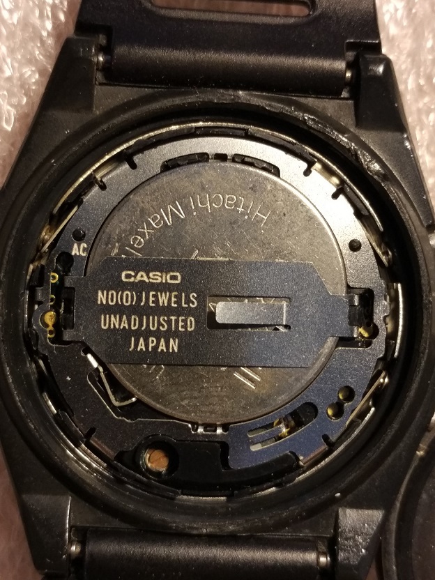

suqub 94 #2252 Napisano 17 Maja 2018 Powiem szczerze. Nie wiem o jakiej sprężynce mówicie. Możliwe, że jej nie mam.Poniżej zdjęcie tego jak to wygląda. Dodatkowo wyświetlacz, widać na nim, że coś jest nie tak. Na cyfrze 6 ciemniejszy element. W kilku innych miejscach wyświetlacza również jest podobny efekt. 0 Udostępnij tę odpowiedź Odnośnik do odpowiedzi Udostępnij na innych stronach
lemonln 456 #2253 Napisano 17 Maja 2018 (edytowane) Ewidentnie brakuje sprężynki, powinna być w tej dziurce po lewej stronie.Co do LCD to może metalowa blaszka z zatrzaskami niewystarczająco mocno spina elementy modułu. Czy jak ściśniesz moduł to problem znika? A może w środku jest gdzieś owa sprężynka? Edytowane 17 Maja 2018 przez lemonln 0 GW-9400-1__GW-M5610-1__GD-X6900-1__GX-56BB-1__GW-M5610-1[MOD]__GW-6900BC-1__DW-6900NB-7[MOD]__GW-6900-1[MOD]__GXW-56-1B__GWN-Q1000-1A__GWG-1000-1A3__MTG-S1000D-1A4__GW-M5610-1__G-9300_1__GW-6900BC-1__GW-9300DC-1__GW-500U-1__GW-9430EJ-9__GW-5000-1__SBDC033__GW-9200-1__Garmin7Xpro Udostępnij tę odpowiedź Odnośnik do odpowiedzi Udostępnij na innych stronach
TomG80 9802 #2254 Napisano 17 Maja 2018 Sprężynki brakuje - to pewne. Odnośnie wyświetlacza to nie kontaktuje pewnie gumka przewodząca z płytką drukowaną - należałoby oczyścić elementy spirytusem i powinno pomóc. 0 Udostępnij tę odpowiedź Odnośnik do odpowiedzi Udostępnij na innych stronach
suqub 94 #2255 Napisano 19 Maja 2018 Sprężynki nie znalazłem Nie kojarzę jej nawet gdy wyjmowałem moduł z opakowania. Jest szansa jakoś dokupić?Odnośnie gumki i czyszczenia spirytusem to poproszę o dodatkowe instrukcje. Może być PV 0 Udostępnij tę odpowiedź Odnośnik do odpowiedzi Udostępnij na innych stronach
murcins 35917 #2256 Napisano 19 Maja 2018 Sprężynki nie znalazłem Nie kojarzę jej nawet gdy wyjmowałem moduł z opakowania. Jest szansa jakoś dokupić?Odnośnie gumki i czyszczenia spirytusem to poproszę o dodatkowe instrukcje. Może być PV Możesz wyciągnąć sprężynke z jakiegoś teleskopu, musi być odp grubości albo rozciagnij i przytnij- ja tak zrobiłem w jednym casio i śmiga;) pomysł kolegi Diego albo gitbit. 0 Udostępnij tę odpowiedź Odnośnik do odpowiedzi Udostępnij na innych stronach
suqub 94 #2257 Napisano 19 Maja 2018 A to taka technologia Byle była. Dzięki, spróbuję. 0 Udostępnij tę odpowiedź Odnośnik do odpowiedzi Udostępnij na innych stronach

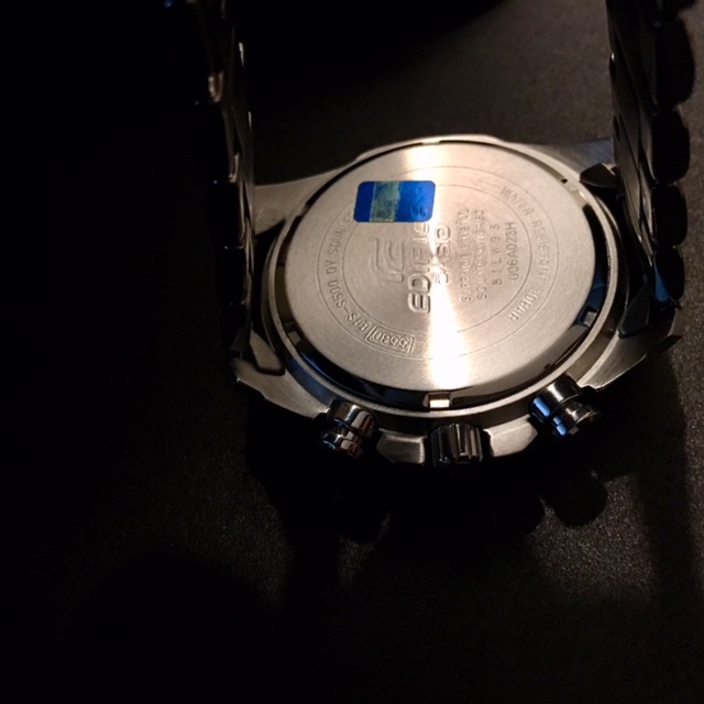

mhr 0 #2274 Napisano 2 Lipca 2018 (edytowane) Witam.Mam pytanie odnosnie dekielka w nowym zegarku Casio Edifice EFS - S500. Mianowicie, czy fabrycznie powinien byc wycentrowany na rowno czy moze byc przekrecony? Jezeli jest przekrecony to ktos przy zegarku cos grzebal? Pozdrawiam. Edytowane 2 Lipca 2018 przez mhr 0 Udostępnij tę odpowiedź Odnośnik do odpowiedzi Udostępnij na innych stronach
kamilspider 70 #2275 Napisano 3 Lipca 2018 Taki urok zakręcanych dekli, że czasami napisy mogą być nawet do góry nogami 0 "Każdy ma swój wehikuł czasu -wspomnienia cofają w przeszłość, a marzenia przenoszą w przyszłość." Udostępnij tę odpowiedź Odnośnik do odpowiedzi Udostępnij na innych stronach
