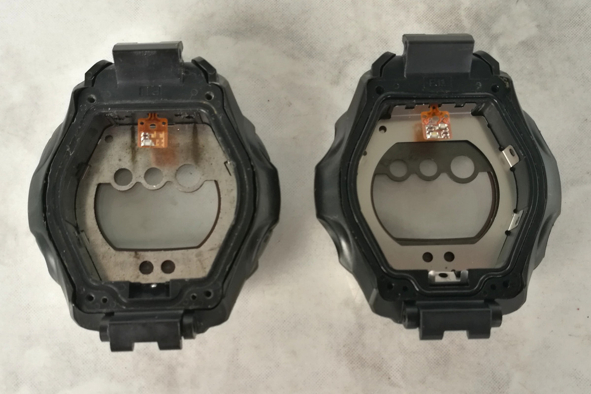

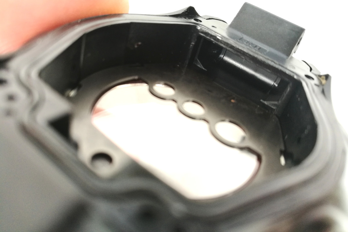

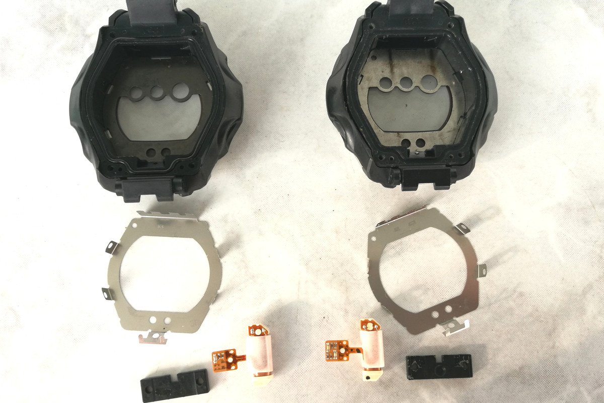

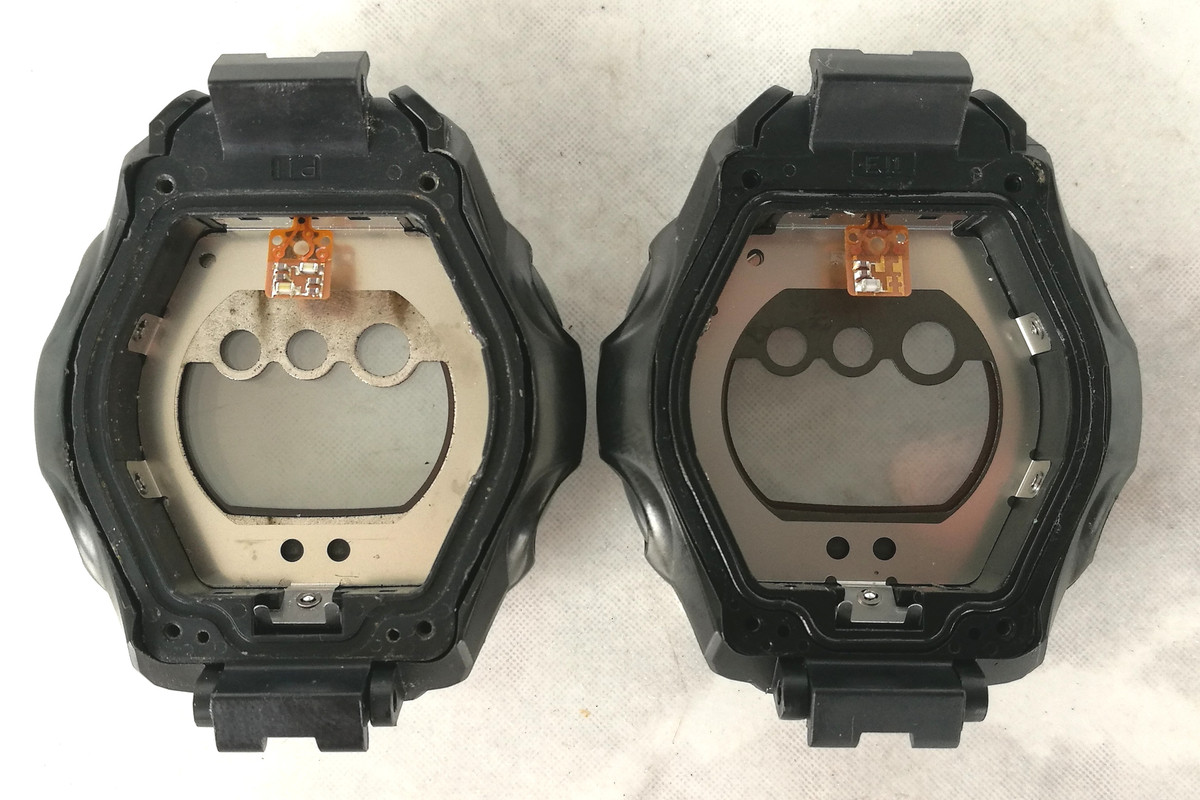

lemonln 456 #2401 Napisano 6 Września 2018 Ostatnio wpadły do mnie dwa bliźniacze zegarki: GW-500A i GW-500U. Oba wyposażone w solar i wave ceptor jednak z tą różnicą, że ten z końcówką A przeznaczony jest na Stany Zjednoczone a ten z końcówką U na Europę. Inaczej mówiąc, A nie złapie sygnału u nas, a U nie złapie sygnału w USA Udało mi się kupić w okazjonalnej cenie technicznie w 100% sprawnego GW-500U, jednak jego stan wizualny był bardzo słaby. Zegarek miał mocno porysowane szkiełko, pasek i bezele również były bardzo wytarte.Trochę poszukałem i tanio trafiłem ładnego GW-500A. Pomysł był taki, że przełożę moduł z koperty U do koperty A i będzie cacy Po podmiance modułów okazało się jednak, że w teraz dwóch sztukach nie działał wave ceptor. Kiedy ponownie rozkręciłem zegarki, przyjrzałem się ich antenom i zauważyłem, że są one nieco inaczej zbudowane, tj. mają inna ilość elementów na tasiemce łączącej moduł z cewką. Trochę pogmerałem pincetą i udało mi się otworzyć "schowki", w których zostały one umieszczone Skończyło się na tym, że oprócz "międzykopertowej" wymiany modułów doszło również do zamiany anten i teraz wszystko w moim "ładniejszym" GW-500U hula jak talala Poniżej kilka zdjęć z podmiany, robione na szybko bo nie miałem w planach dokumentowania tego zabiegu Przed zamianą anten - po lewej koperta GW-500U. W trakcie zamiany - po lewej koperta GW-500A. Otwarty "schowek" na antenę. Po zamianie anten - po lewej koperta GW-500U i anteną od GW-500A. Taka ciekawa ciekawostka (oczywiście dla tych, którzy nie wiedzieli, że te typy tak mają) 0 GW-9400-1__GW-M5610-1__GD-X6900-1__GX-56BB-1__GW-M5610-1[MOD]__GW-6900BC-1__DW-6900NB-7[MOD]__GW-6900-1[MOD]__GXW-56-1B__GWN-Q1000-1A__GWG-1000-1A3__MTG-S1000D-1A4__GW-M5610-1__G-9300_1__GW-6900BC-1__GW-9300DC-1__GW-500U-1__GW-9430EJ-9__GW-5000-1__SBDC033__GW-9200-1__Garmin7Xpro Udostępnij tę odpowiedź Odnośnik do odpowiedzi Udostępnij na innych stronach
