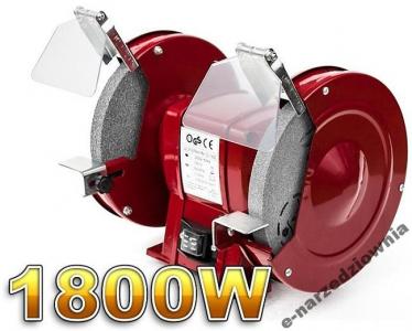

Czy do amatorskiego polerowania można wykorzystać taką szlifierkę i po zdjęciu osłon i zamianie kamieni na tarcze polerskie "coś " tam próbować? Jaka powinna być moc takiej polerki? Na czym polega "przerobienie na polerkę"?
W zupełności wystarczy, jest tylko kwestia przedłużenia wałka, a najlepiej zamontowania stożka, bo wtedy taka szlifierko polerka jest bardziej uniwersalna. Stożki można dokupić, ale montaż lepiej powierzyć profesjonalnemu ślusarzowi.

Możesz coś takiego wykorzystać ale 1800 Wat to za dużo, wyrwie Ci element obrabiany z ręki. Do takiej mocy trzeba mieć doświadczenie. Polerkę zrobisz z dowolnej wysoko obrotowej wiertarki stołowej do własnych potrzeb.
Wiertarki maja jeden duży minus, robią potwornie dużo hałasu, a z tym wyrywaniem to przesada, przecież polerowanie nie polega na przyciskaniu koperty na siłe do tarczy polerowniczej, chociaz oczywiście moc może tu być mniejsza, jedynie polerka nie może zwalniać obrotów czy zatrzymywać się podczas polerowania, bo to natychmiast psuje robotę.

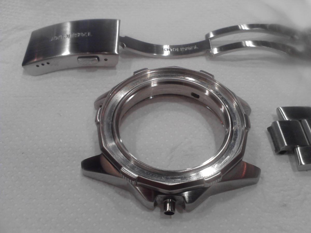

Przecież to staje się oczywiste, że di drobnych napraw amatorskich trzeba kupić ręczną szlifierkę precyzyjną a zegarki po przejściach jak na zdjęciach oddać do kogoś takiego jak Wy. Urządzenia nieopłacalne finansowo a doświadczenia i tak się nie kupi. (Rozmawialiśmy już o tym z Piotrem)

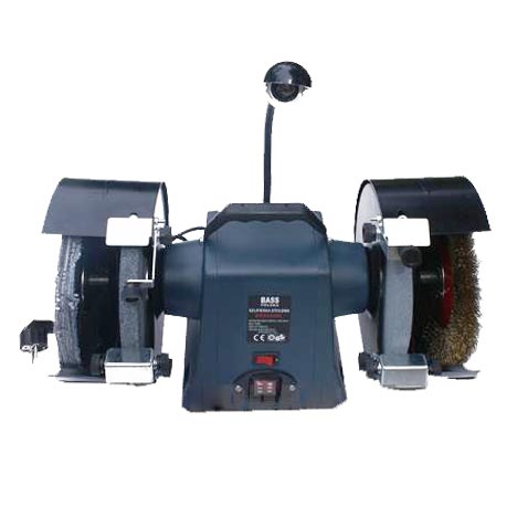

Proponuję na początek kupić taką szlifierkę jak ta na zdjęciu poniżej na wałek której będziecie mogli zakładać tarcze polerskie na docisk i na stożek.
Stożki można dokupić oddzielnie, są prawe i lewe.
Natomiast dopasowanie stożka do wałka silnika musi być zrobione profesjonalnie i jak napisał Piotr przez dobrego fachowca który ma możliwość podtoczenia końcówek wałka od silnika i właściwego zamocowania stożków.
Moim zdaniem niebezpieczeństwo o którym pisze Norbert przy stożkach pojawia się tylko wtedy, gdy są żle zamontowane.
Pochłaniacz do polerki można zrobić sobie samemu bez większego problemu, pamiętać tylko trzeba o tym, żeby zamontować w wewnętrznej części osłony bardzo gęstą siatkę, a osłonę tak ukształtować żeby można było podłączyć do niej wąż np. od domowego odkurzacza.
Można kupić oczywiście gotową osłonę np. tu  http://dentline.pl/sprzet-protetyczny-polerko-szlifierka-protetyczna-c-162_213.html
Przerobienie tej szlifierki na polerkę jest bardzo proste i łatwe.
Dużą zaletą tej szlifierki jest długi wałek z gwintem z obydwu stron.
Jest również lampka na giętym wysięgniku.
http://www.bass-tools.eu/pl/szlifierki-stolowe/890-szlifierka-stolowa-200mm-z-lampka-bp-4821.html

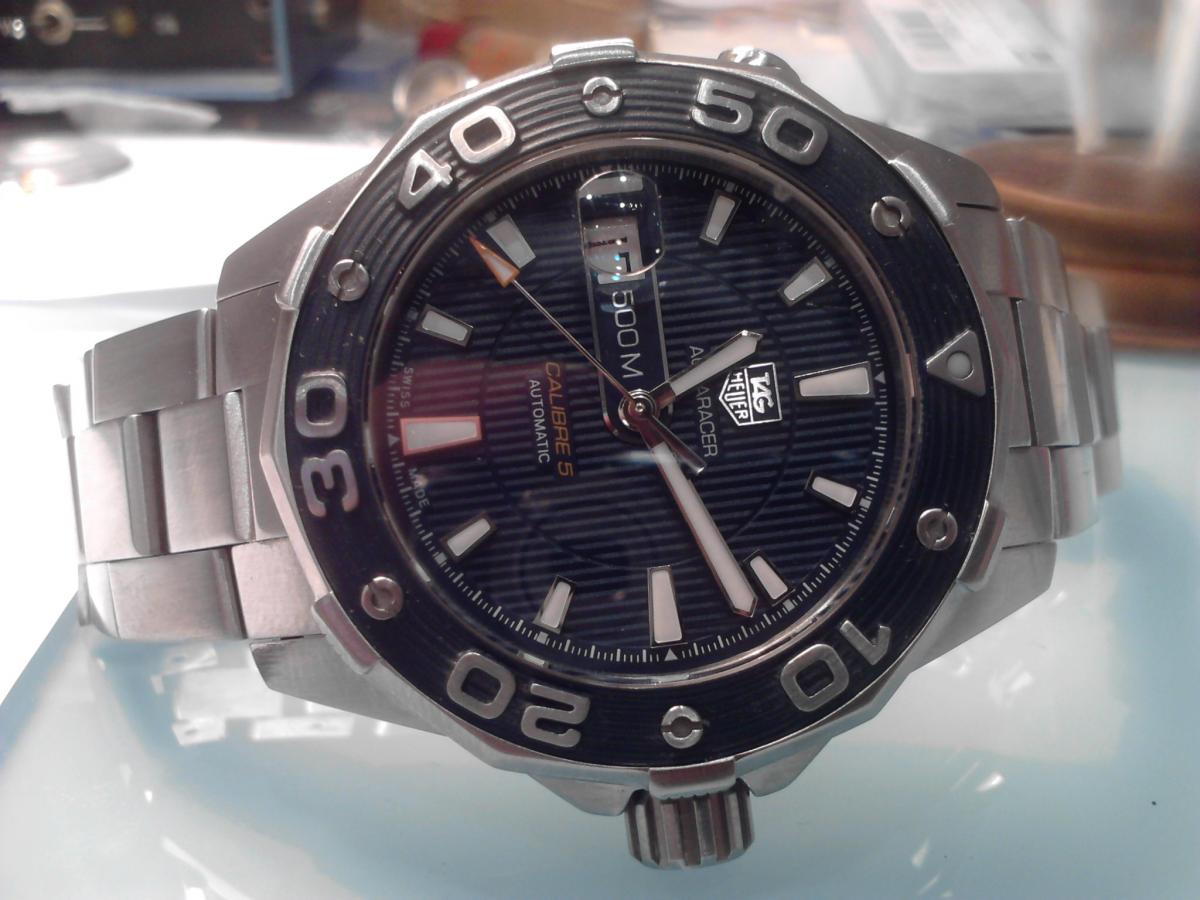

Zegarek wygląda jak "nówka sztuka". :)
