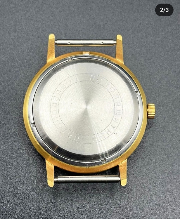

1 godzinę temu, Progfan_87 napisał(-a):
A wiadomo co w środku?
Najpewniej slava 2428 ale trzeba by było spytać, na ostatnim zdjęciu zapodałem profil właściciela
Godzinę temu, Enkil napisał(-a):
Oczywiście sława
Jest w alfabecie łacińskim więc pewnie jakieś zamówienie exportowe.
Otóż nie do końca bo datownik w cyrylicy 🙃
Naprawdopodobniej ktoś (najpewniej jakiś chiński ,,producent'') wykupił stare zapasy slavy i poskładał z tego co popadnie
Poprostu wstawię zdjęcia...
To aby napewno prototyp? Nie było jakiejś niewielkiej seryjnej produkcji? W katalogu w sumie można znaleźć ten model 🤔 mimo wszystko pierwszy raz widzę zdjęcie tego zegarka...
𝑷𝒐𝒍𝒋𝒐𝒕/𝑺𝒆𝒌𝒐𝒏𝒅𝒂 - 𝑨𝒍𝒍 𝑺𝒕𝒆𝒆𝒍, 𝟐𝟏 𝒋𝒆𝒘𝒆𝒍𝒔, 𝟐𝟐 𝒋𝒆𝒘𝒆𝒍𝒔, 𝟐𝟗 𝒋𝒆𝒘𝒆𝒍𝒔, 𝟑𝟎 𝒋𝒆𝒘𝒆𝒍𝒔
Poprzedni zegarek ma kopertę sławy z przyciskiem szybkiej zmiany daty. Ten tu ma kopertę poljota automata, bez przycisku a tarcza jest od mechanizmu który takiego przycisku wymaga (pomijając ilość kamieni). To jest moim zdaniem taki zlepek do zdjęcia. Np do katalogu, bo trzeba było dodać jeszcze jakiś model.
18 godzin temu, Progfan_87 napisał(-a):
Był ale 30j. Kacperek niedawno wstawił taki egzemplarz w temacie "Rzadkie okazy". I taki właśnie jest w katalogu.
Teraz też pytanie jak wyglądały prototypowe werki ,,bociany" w automacie skoro miały o jeden kamyk mniej 🤔
Chyba że jeszcze eksperymentowali z 2414 de luxe z dodaniem podwójnego datownika (czyli 2427) ale to raczej bardzo mało prawdopodobne

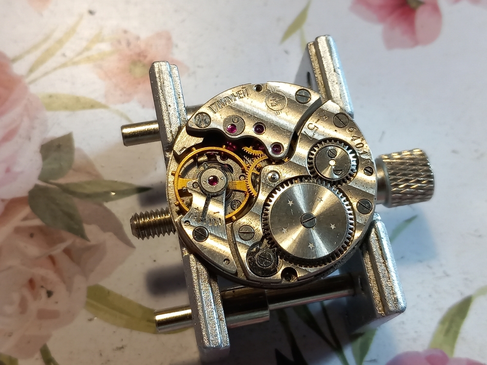

Buszując w dawcach natrafiłem na ciekawy mechanizm
Obydwa to 2214
Z lewej dla porównania 😁
Ten po prawej ma stop sekundę? Dobrze interpretuję tę dźwignię od strony tarczy?
Nie, nie ma niestety
Ale tutaj głównie chodzi mi o dźwignię pozycjonującą datownik-pierwszy raz widzę (nawet tych logowanych CzCzZ nie widziałem takiej)
A to nie jest dźwignia od zmiany daty?
11 minut temu, Polet napisał(-a):
Date zmienia to koło

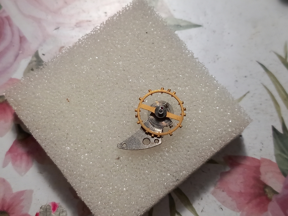

Spotkał się ktoś z takim rozmieszczeniem śrub na wieńcu balansu? Ja widzę pierwszy raz
Werk z czystopola dla jasności
8 godzin temu, Kacperek_77u napisał(-a):
A co w nich niezwykłego? Koło wymagało wyważenia i ktoś się do tego przyłożył

2 godziny temu, mkoch napisał(-a):
A no to że dotychczas spotykałem tylko układ
(Stare pobiedy) ...-.-...-.
(Sportivny) ...-....-.
(Reszta) .-.-.
A w tamtym balansie jest .-...-...-.
Czystopol raczej od zawsze stosował taki balans:
Werk z którego pochodzi tamtem balans jest zdobiony pasami ale nie jest datowany i ma już logo wostoka
43 minuty temu, Kacperek_77u napisał(-a):
A skąd ty chłopcze wiesz skąd jest to koło?? Ten zegarek ma 70 lat. Mógł być już naprawiany wielokrotnie. Koło, oś, inne części mogą pochodzić zewsząd...

3 godziny temu, mkoch napisał(-a):
A wiem sztarszy panie że tylko czystopol miał takie rozstawienie śrub na wieńcu 😛
Godzinę temu, Kacperek_77u napisał(-a):
Moja odpowiedź dotyczy wieńca w układzie trzech obciążników
MARIANEK :)
