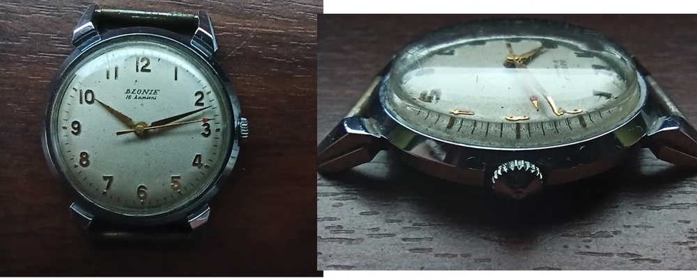

Dzięki. Tak też myślałem.
Zdaje mi się, że wskazówki są niewłaściwe. Ale pewności nie mam, jestem laikiem w temacie.
Co jeszcze się nie zgadza? Werk? Koperta?
Wszystko się nie zgadza.
To jest stary Poljot 16 kamieni, z tarczą niewiadomego pochodzenia (może od Błonia, a może jakiś kartonik pomalowany), wskazówki nie wiadomo od czego (choć podobne do błoniowych), podobnie jak koronka.
Edytowane przez Wieniek1410

12 godzin temu, mkoch napisał(-a):
Zupełnie różne zegarki. Ten z allegro to mikrus, tak zwany junior, oryginał bez sekundy.
"Sekunda" leży , na dole szkiełka 😉
2 godziny temu, Kriser napisał(-a):
https://www.olx.pl/d/oferta/zegarek-blonie-swietny-CID87-IDTSjrq.html
Taki egzemplarz z odmalowaną tarczą pojawił się w serwisie aukcyjnym.
Jak daleki jest od oryginału? :)
Koperta pochromowana (oby trwale), tarcza malowana. Reszta w miarę ok

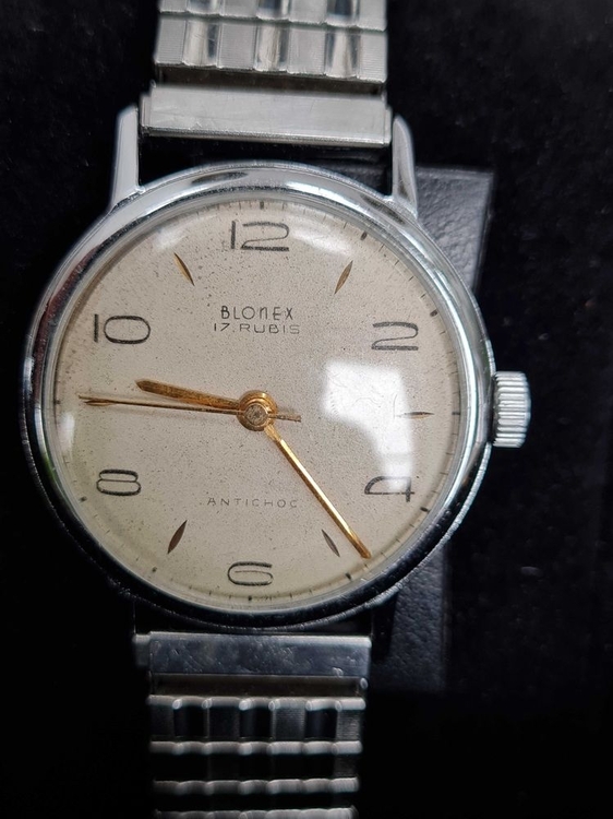

Cześć, mam pytanie odnośnie polskich mostków. Czy jeśli na tarczy jest 16 rubis to mostek powinien mieć odpowiednio napis 16 rubis czy może mieć 16 kamieni? Wydaje mi się logiczne że napis na mostku powinien być taki sam jak na tarczy. Widziałem ostatnio na sprzedaż sikor z 16 kamieni na tarczy i mostkiem 16 rubis na mostku i zastanawiam się czy tak mogło być czy to składak.
8 godzin temu, p.kostek napisał(-a):
Dobry wieczór
Czy możecie powiedzieć coś o tych zegarkach. Planuje pierwszy zakup
IMG_5921.webp 77.4 kB · 2 pobrania IMG_5922.webp 52.79 kB · 2 pobrania
Ciężko coś kompleksowo ocenić jeśli nie widzi się całego zegarka, w tym mechanizmu. Z tego co pokazałeś to zodiak może być ok, błonie składak
MARIANEK :)
W obu modelach  właściwe są koperty i tarcze . Wskazówki oryginalne ma tylko zodiak , błonie wszystkie do wymiany. W zodiaku koronka jakby też obca ???  ąle  słabo widać. Poza tym takich zodiaków jest nieco mniej. Oczywiście o kompletności zegarka  decyduje też jeszcze mechanizm ,dekiel  . Tego nie widzimy.
W tym miejscu tarczy jest  jest nóżka , nie wykluczone ,że była wstawiana lutowana coś przy niej majstrowano a z prawej strony ślad pozostał.
Edytowane przez kopernik18
Dziękuje bardzo za informacje. W takim razie będę poszukiwał dalej, jeśli będę miał wątpliwość to zasięgnę ponownie waszych opinii
20 minut temu, p.kostek napisał(-a):
Sekundnik nieoryginalny, zeżarty, drogi, popularny
MARIANEK :)

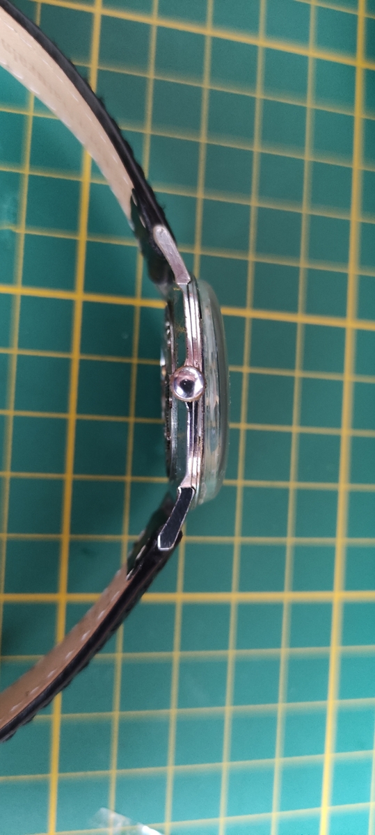

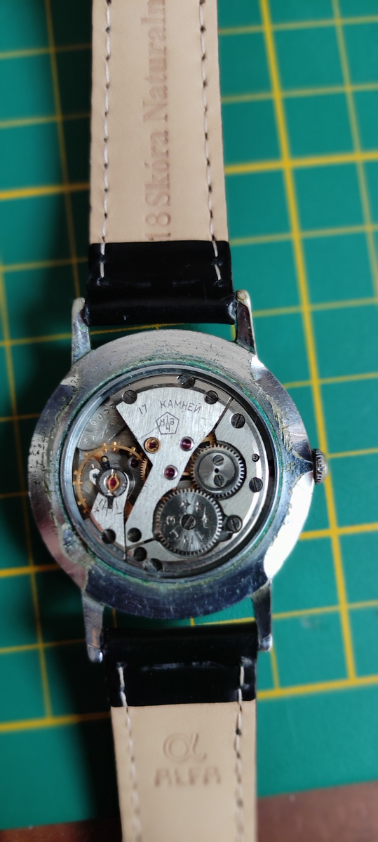

Cześć Wszystkim
Zwracam się z prośbą o identyfikację i ocenę oryginalności Blonexa.
Na werku oznaczenie (jest na zdjęciu, ale nie mam aż takiego makro, żeby było dobrze odczytywalne):
012149
409
Na pierwszy rzut oka wydaje mi się, że wskazówki (a przynajmniej godzinowa i minutowa) wydają się być z innego modelu, ale reszty nie jestem w stanie ocenić.
Rafał
