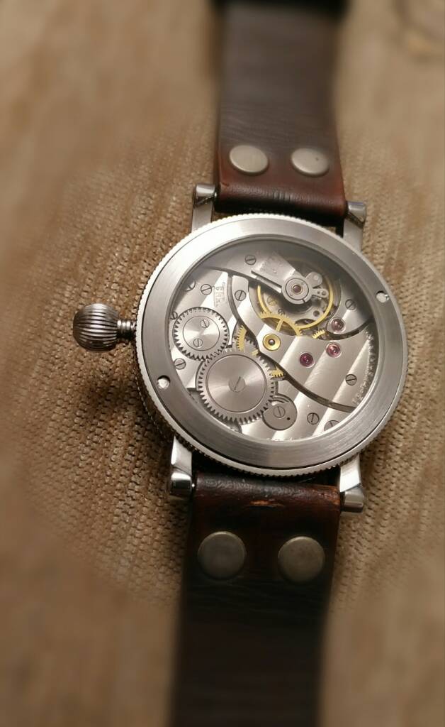

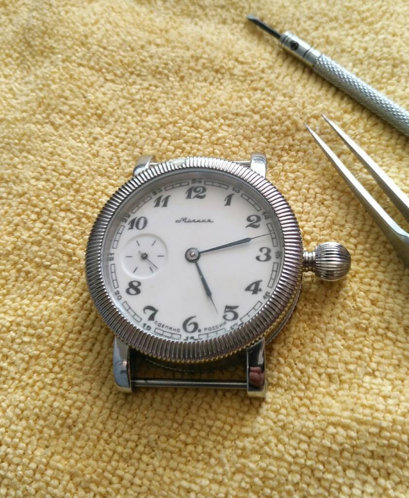

Oczywiście pochwalę się, bez pierścieni nic nie chcę na razie na sztywno pasować. Łapy mnie swędzą, ale wytrzymam :)
Łatwo nie było, ale moja cierpliwość i mozolna praca rolleyes.gif zostały dziś nagrodzone biggrin.png
Napisz proszę Piotr o tych ringach ustalających bo to może przydać się na przyszłość innym użytkownikom.
Moje plany i pomiary zostały poddane głębokiej krytyce podczas próby zmontowania wszystkiego z marszu.
Ring do tej koperty jaki ja zastosowałem  to po prostu pierścień wykonany / wytoczony z walca mosiężnego. Pierścień z jednej strony ma lekkie podtoczenie na głębokość ok. 0,5mm. Średnica wewnętrzna pierścienia to 36mm, ale lepiej dać 36,1mm. Średnica z w/w podtoczeniem to 36,5mm. Średnica zewnętrzna, ja zaplanowałem 39mm, ale to okazało się za duże i pierścień nie mieścił się wewnątrz koperty, musiałem ręcznie zmniejszyć tą średnice dopasowując do otworu koperty.
Zaplanowałem szerokość pierścienia na 3,5mm i wszystko byłoby fajnie, ale nie przewidziałem konstrukcji zakręcanego dekla i to spowodowało, że musiałem tą szerokość zmniejszyć do ok. 2,9mm z głębszym fazowaniem na zewnętrznym obwodzie, tak żeby zrobić miejsce na kołnierz dekla. Nacięcie na wałek i to wszystko, no może jeszcze jedna uwaga, pierścienia nie można dokręcić śrubkami bo łby nie pozwalają na dokładne dokręcenie dekla.

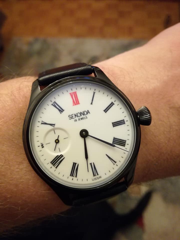

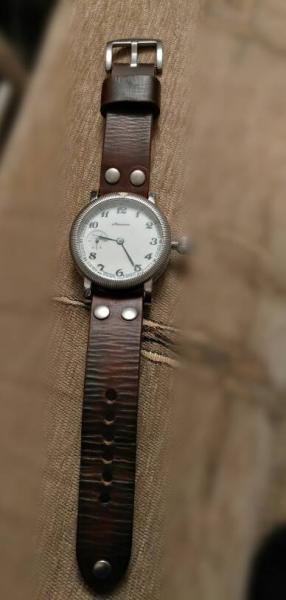

"Zostań w domu"... i taka się dziś urodziła post-63389-1584910396,669_thumb.jpgpost-63389-1584910409,589_thumb.jpgpost-63389-1584910421,6684_thumb.jpgpost-63389-1584910432,3953_thumb.jpg
Gdzie można kupić taką kopertę?
Chińska....kupiona jakiś czas temu ale dawno juz tego modelu nie widziałem...stalowa,bezel obracany,koronka zakręcana

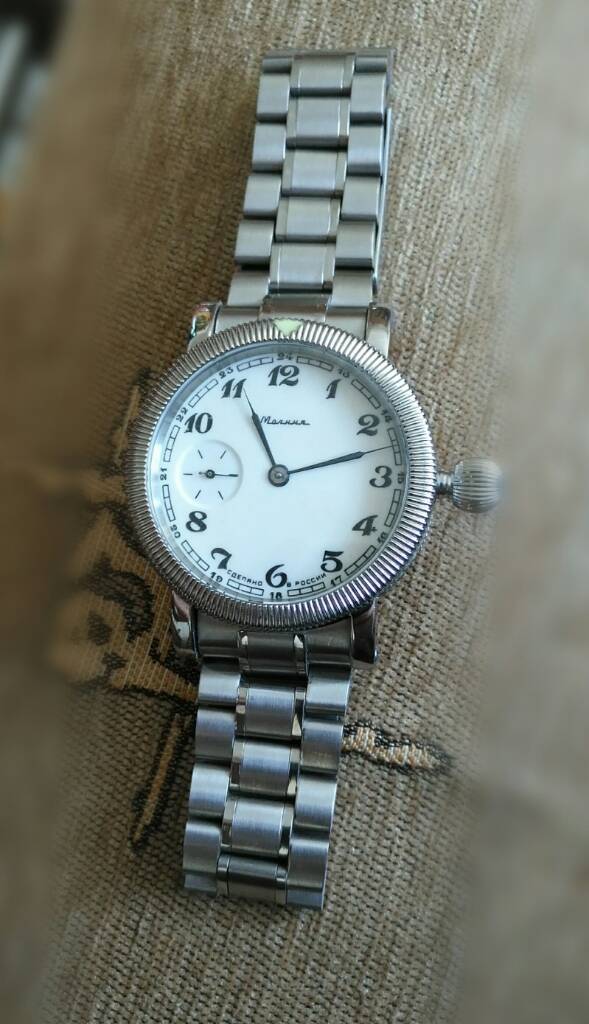

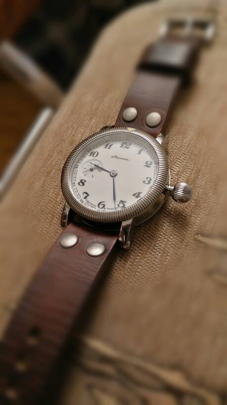

Ostatecznie jednak na bransie wylądowała :)post-63389-1584958905,2457_thumb.jpgpost-63389-1584958926,7475_thumb.jpg
Ostatecznie jednak na bransie wylądowała :)attachicon.gifIMG_20200323_111558.jpgattachicon.gifIMG_20200323_111759.jpg
Ja jednak dałbym go na grubszy pasek w stylu jakiegoś pilota lub rally. Ale to kwestia gustu, a gust każdy ma inny.  :)
Np.
Edytowane przez Qba.
Np.
Taki pilotowy był w pierwszej wersji na zdjeciu powyzej,gruba skóra ,wczesna robota Bartka ..... zawsze bedzie mozna przekładać by się nie nudzilo ,ale za propozycje dzięki
Edytowane przez kchrapek
Nie cytujemy zdjęć
Kurde, ślepy jestem faktycznie.  :)

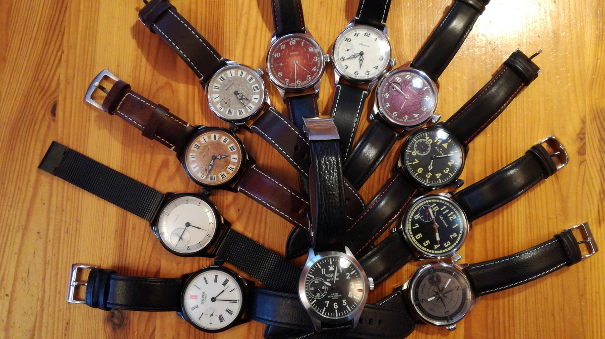

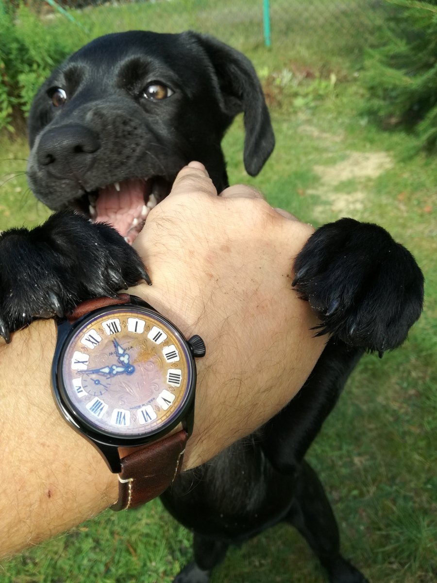

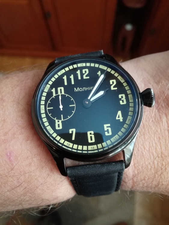

Pasówki na Mołni troszkę mnie wciągnęły  i moje stadko powoli rozrasta się.
Do przeróbek wykorzystuję mechanizmy pochodzące z moich szrotowych zdobyczy lub z podwójnych czy potrójnych i nieciekawych egzemplarzy z kolekcji.
Są różne teorie na temat idei pasówki, ale wychodzę z założenia, że lepiej dać zalegającemu szuflady złomowi drugie życie i chętnie zakładać na rękę, powstałe tak zegarki,  niż skazywać je na zapomnienie w domowym magazynie.
na dzień dzisiejszy zrobiłem sobie taką choinkę i  nie tylko :)
Moja trzy miesięczna wtedy Lorka  :) również wykazała bardzo duże zainteresowanie  moimi zabawkami  :)
Edytowane przez Tajtek
