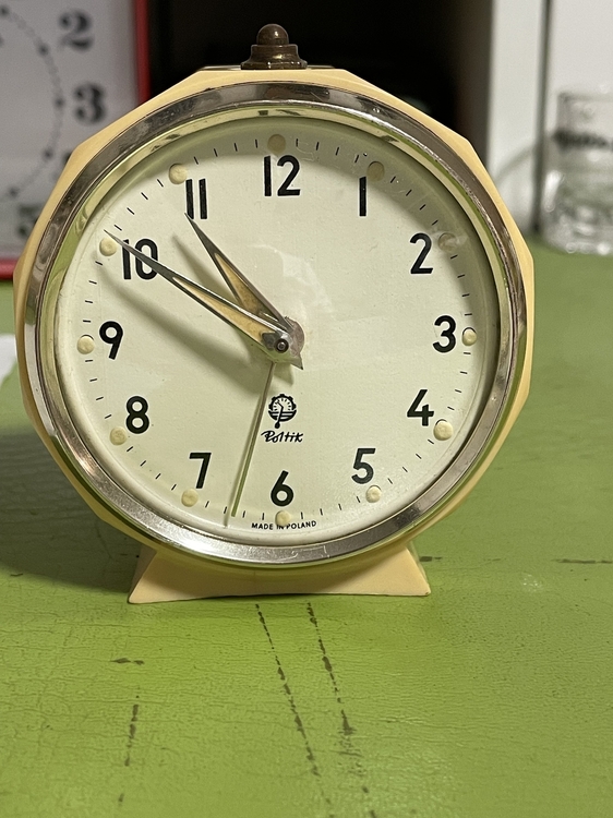

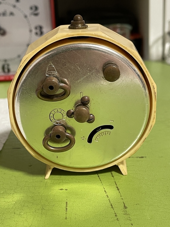

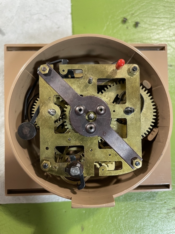

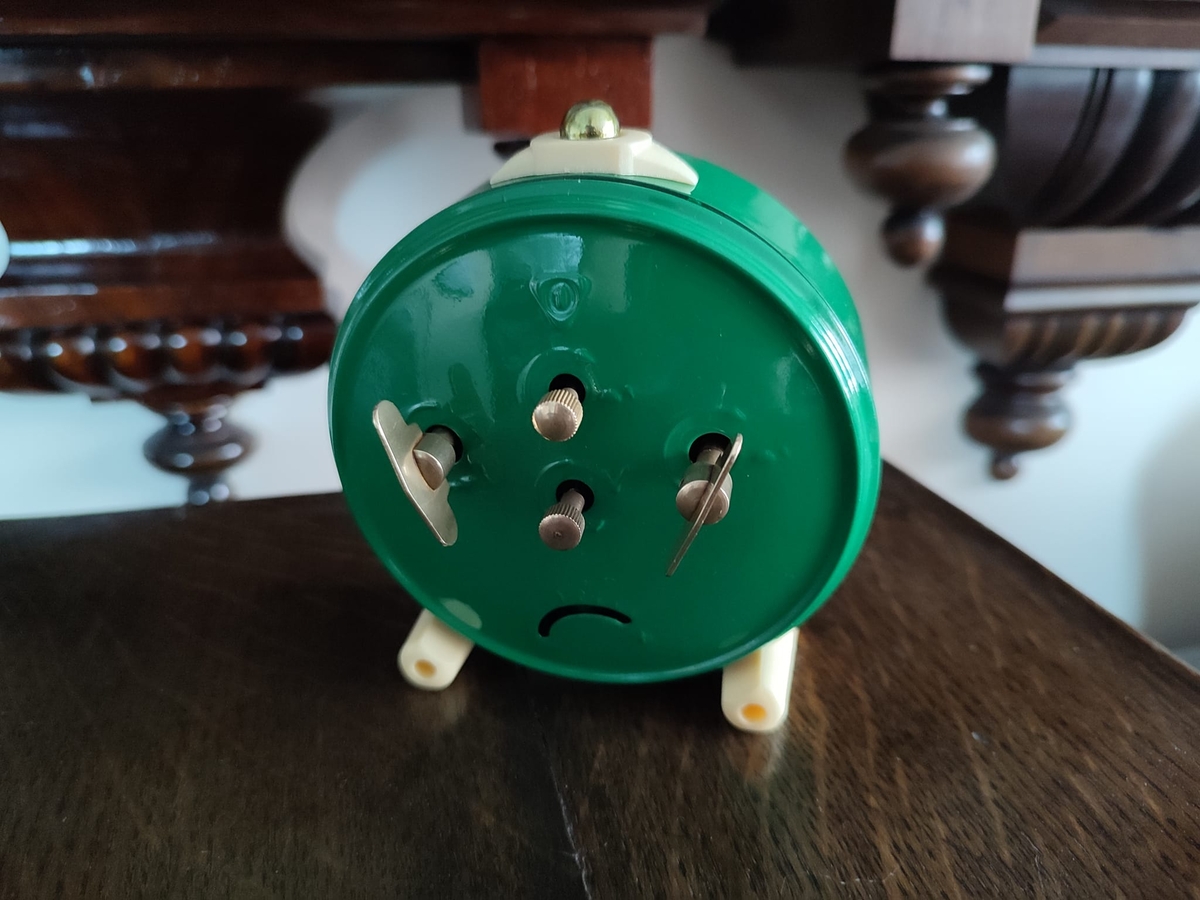

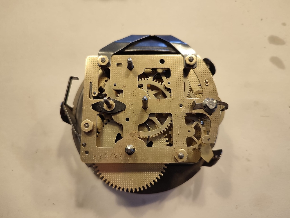

Taki dzisiaj dotarł. Niestety ktoś przy składaniu źle założył osłonę i zaczepił sprężynę. Także czeka mnie rozbieranie.

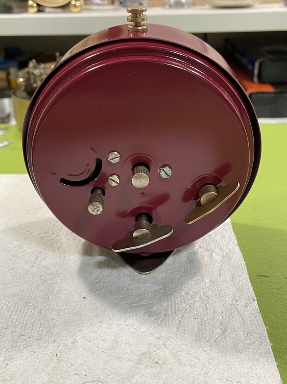

To kolejne dwa budziki wróciły do żywych. "Jam to, nie chwaląc się, sprawił". 😉

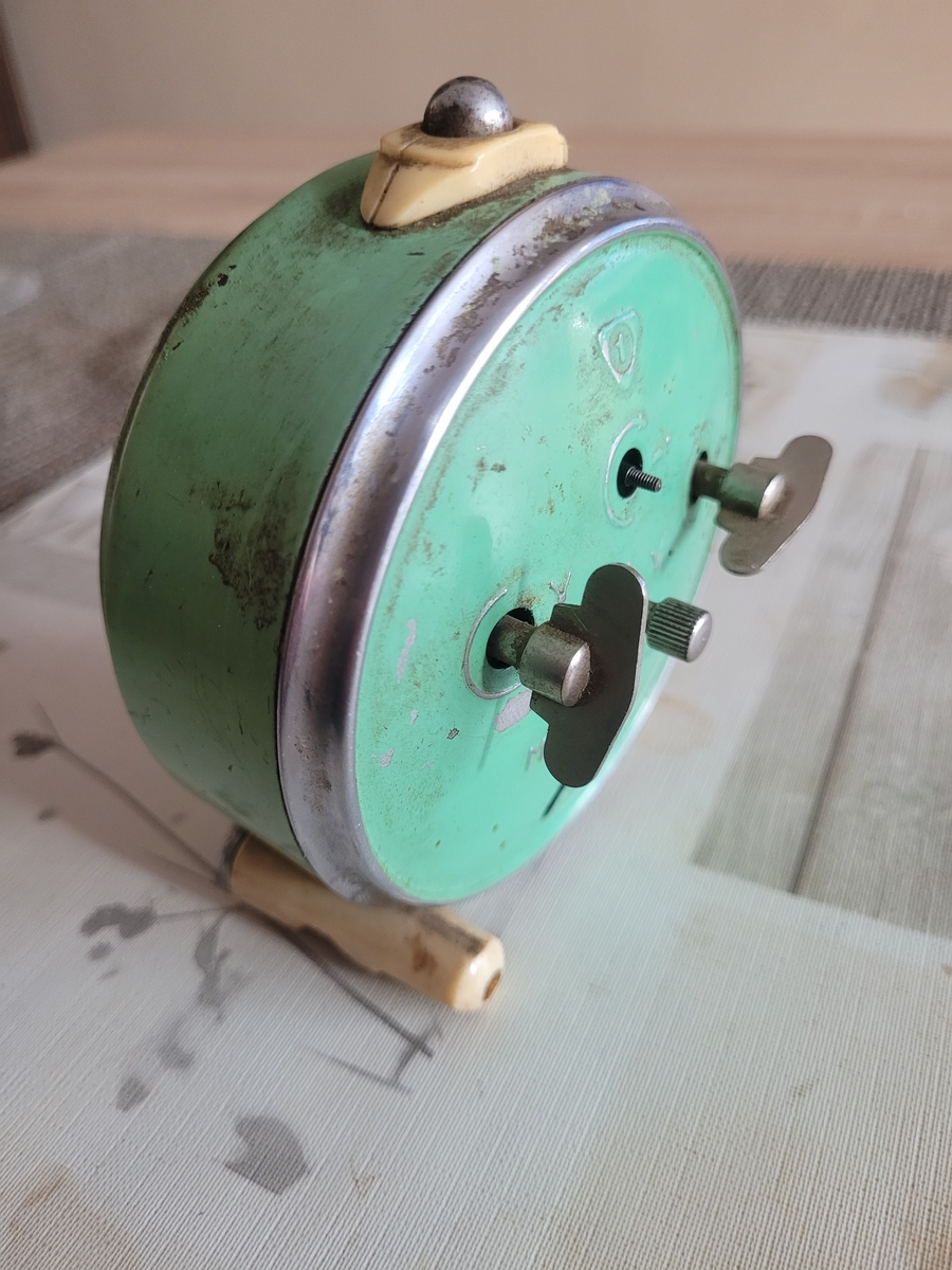

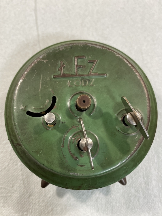

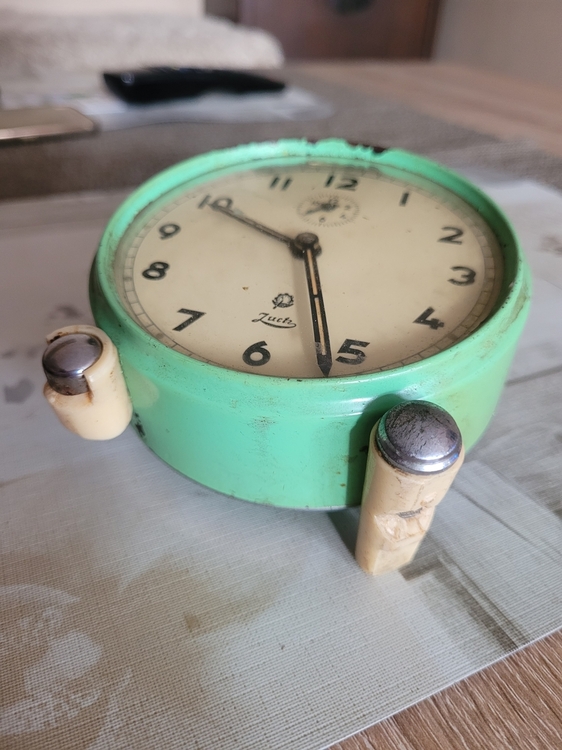

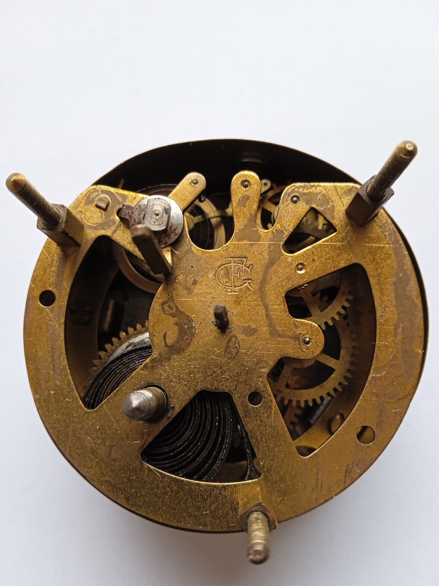

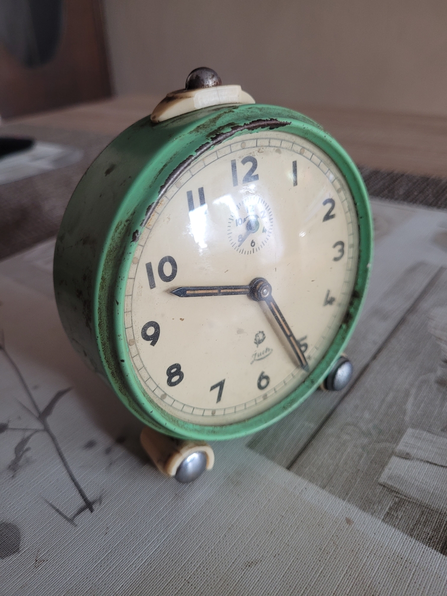

Taka sierota kulawa się trafiła. Obskurant ale pomimo braków w odnóżach i pękniętej sprężyny budzenia, brudny werk wygląda całkiem nieźle. Wynajdziemy nóżki, knopka, dobierzemy nową sprężynę, werk się wykąpie, złoży a zdziadziałą obudowę odświeży.
Potem dołączy do dwóch Zuchów i Druha 🙂😁

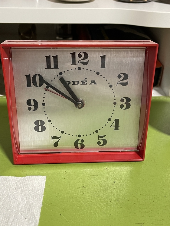

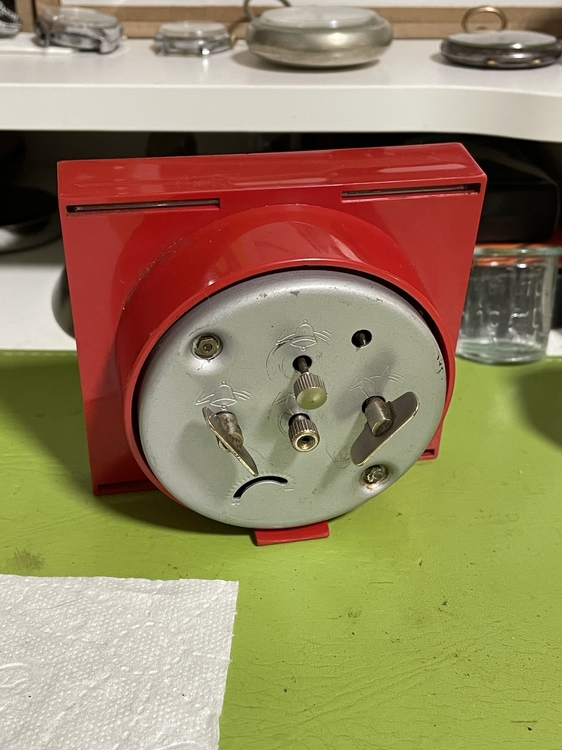

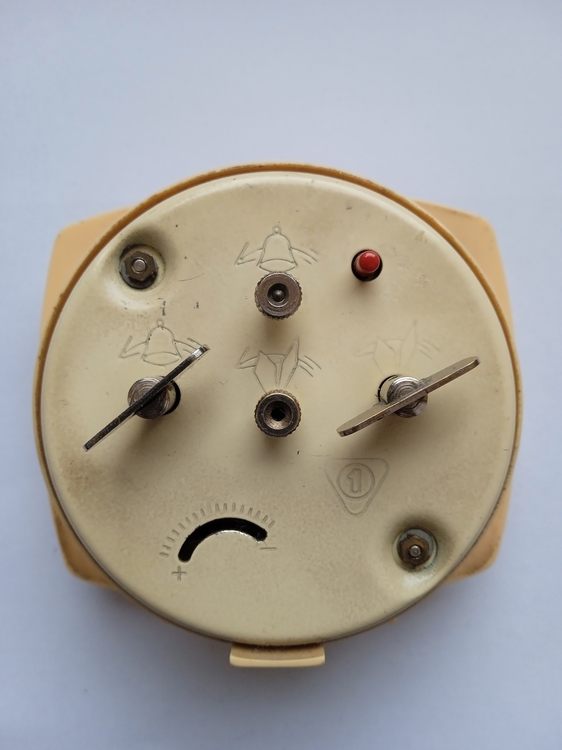

Taki Monoclock dodarł dzisiaj do mnie. Z początku produkcji - lata 70-te.
Poniżej zdjęcie z tamtych lat.

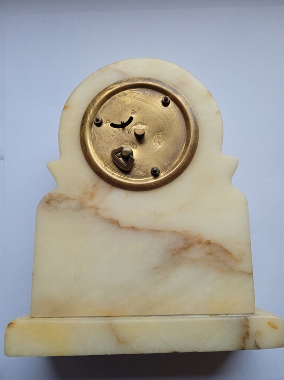

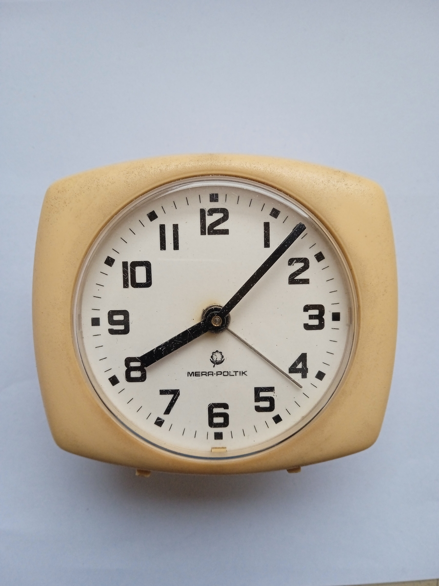

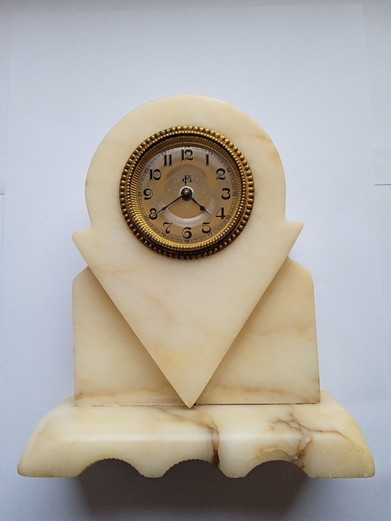

Mój pierwszy i raczej ostatni chodzik GF braci FORTWAENGLER Warszawa, sprawny.
Tu są podobne:
Edytowane przez polimerek
Widzę zakupiłeś kolegę do mojego byłego poltika 😃

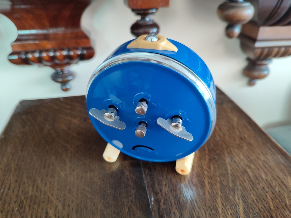

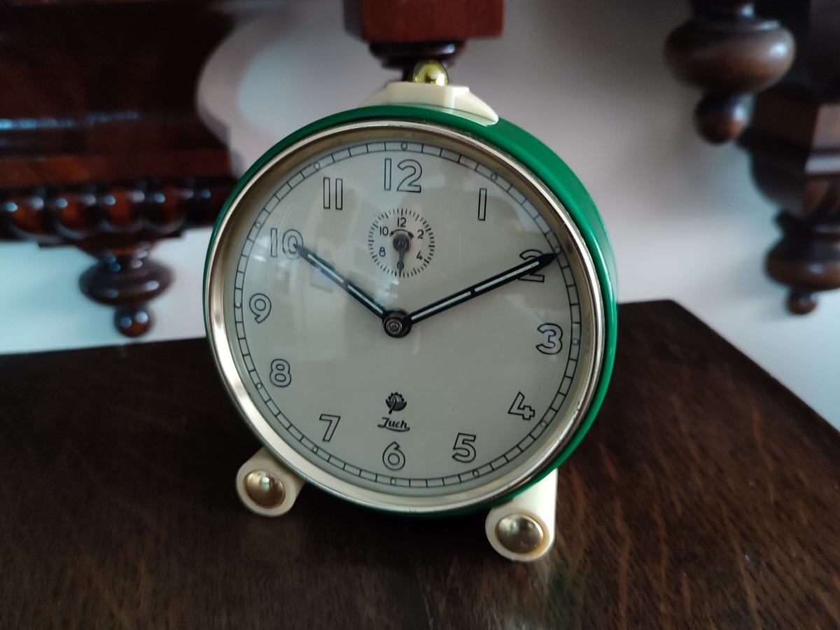

Witajcie 👋

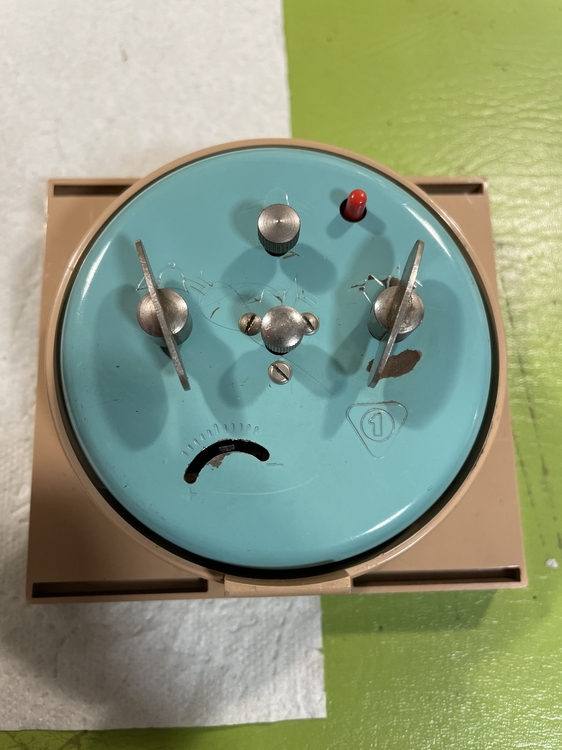

Dawno mnie nie było, ale jest okazja zabrać głos. Właśnie ukończyłem remont pewengo Zucha :)
Edytowane przez Tempus Fugit
Wygląda jakby przed chwilą opuścił fabrykę. Gratuluję.
Miło że już cyka
Będe miał co pokazywać majstrowi 😁

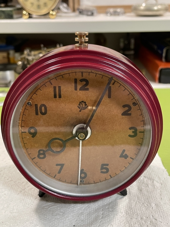

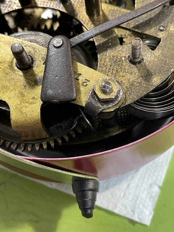

To wrócił do żywych. Zapas sprężyn kupiony w Świdnicy.
Carramba! 😯
Jak widzę te odwrotnie skręcone osłony sprężyny chodu to mnie skręca...noszzz 😑.
Po samej numeracji widać że do góry nogami. Te osłony są od tego, żeby chronić wnętrze mechanizmu przed gwałtownym rozprężeniem (strzałem) pękającej sprężyny. A tak to krew w piach. Na dodatek ogranicza rezerwę chodu. Rozwijanie sie sprężyny w naturalny sposób ogranicza obudowa.
Zwracajcie na to uwagę, ten błąd jest powszechny nie wiedzieć czemu 😉
Gratuluję okazu 😊 - bardzo je lubię w przeciwieństwie do tych nowszych modeli Poltików

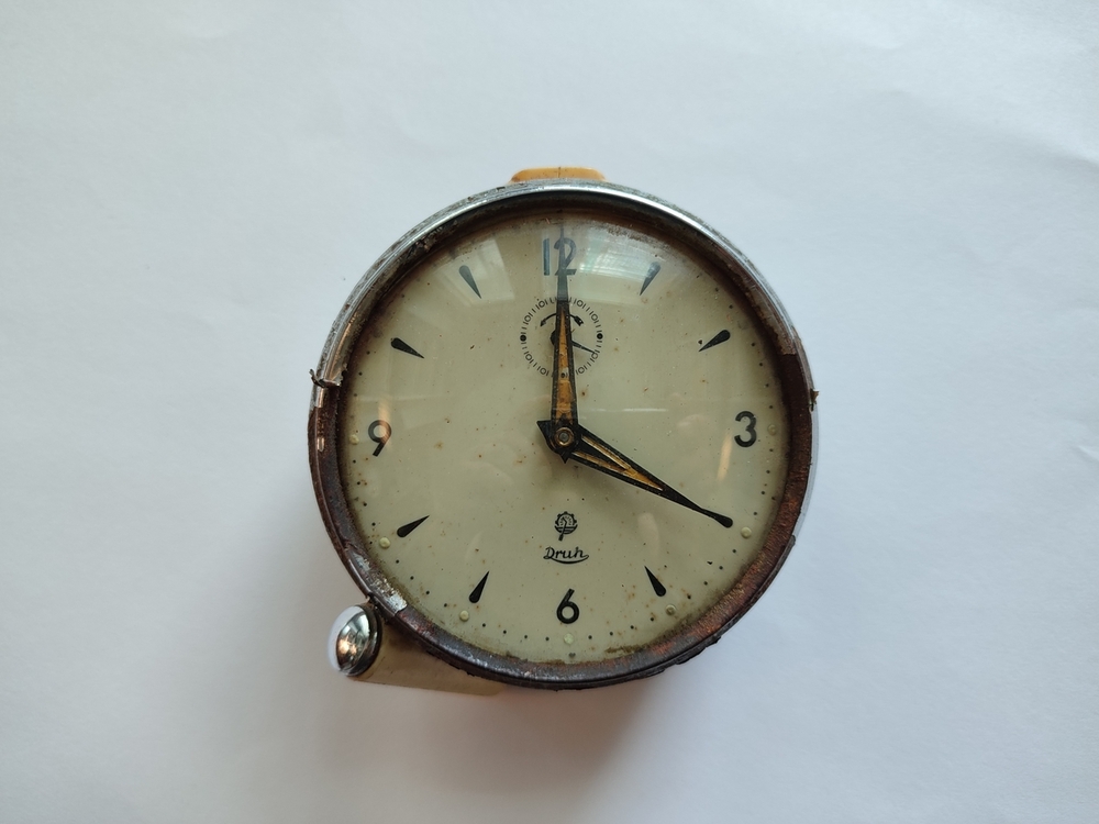

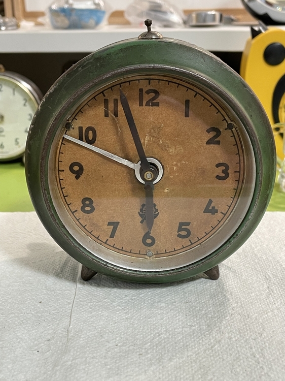

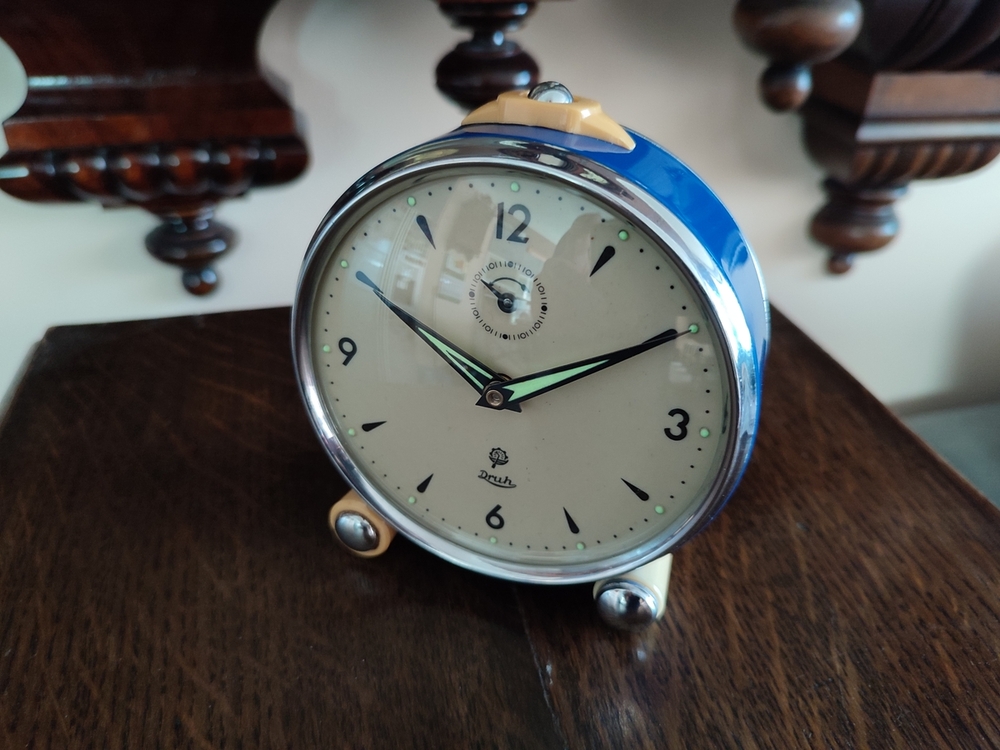

Właśnie skończyłem Druha. Kuleje jeszcze na jedną nóżkę ale to drobiazg do uzupełnienia. Mam więc wszystkich trzech kompanów :)
20 minut temu, Tempus Fugit napisał(-a):
Gratuluję, ja nadal czekam na Druha.
