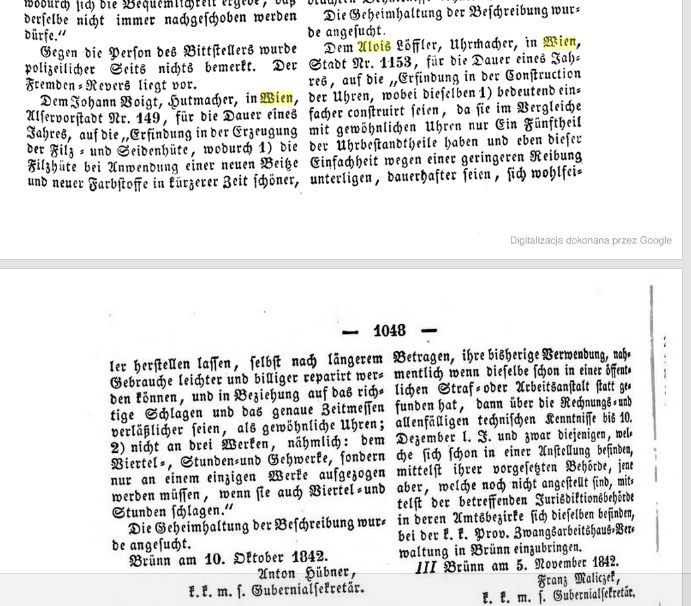

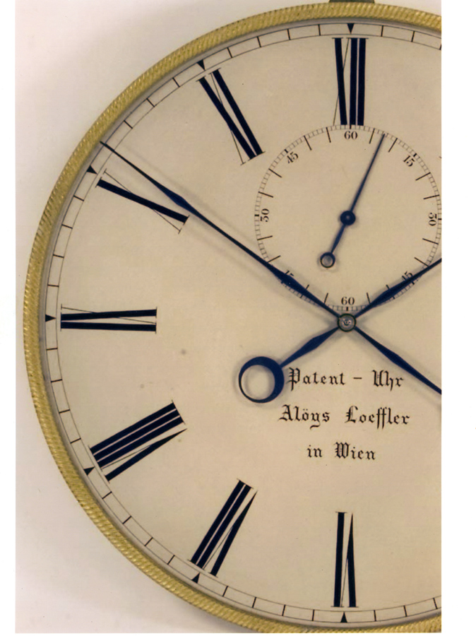

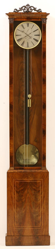

kumite 258 #38 Napisano 2 Marca 2017 Jestem wściekły, bo zginął mi w internecie zegar, który chcialbym mieć, ze strony Campbela. Ostał się ino mój avatar. Za zrobienie takiej skrzyni, stojącej dalbym 5k. Może znajdę w wydrukach .aj. Odnalazło się na tym forumTylko to, szukam wykonawcy takiej skrzyni Na tarczy napis Patent-Uhr Aloys Loeffler in Wien 0 Udostępnij tę odpowiedź Odnośnik do odpowiedzi Udostępnij na innych stronach
janekp 521 #39 Napisano 2 Marca 2017 Odnalazło się na tym forum Tylko to, szukam wykonawcy takiej skrzyni Na tarczy napis Patent-Uhr Aloys Loeffler in Wien Na jedna wage ,moze bije polowki i kwadranse ? 0 Znane są tysiące sposobów zabijania czasu,ale nikt nie wie, jak go wskrzesić. Udostępnij tę odpowiedź Odnośnik do odpowiedzi Udostępnij na innych stronach

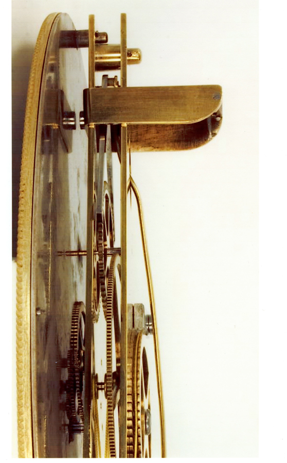

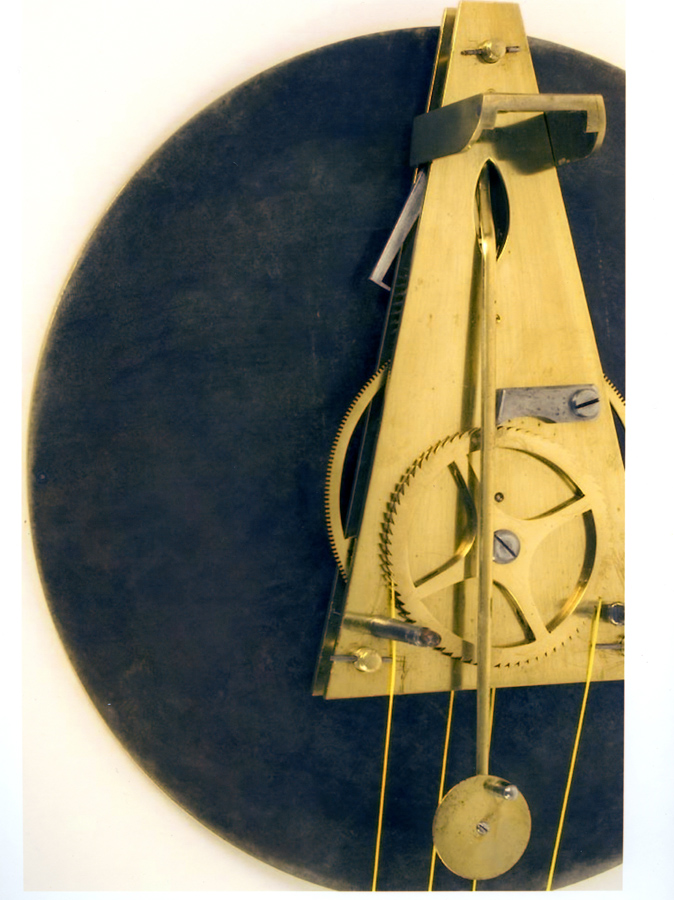

kumite 258 #40 Napisano 2 Marca 2017 To jest chodzik, myślę,że sekundowy jak zeskanuję zdjęcia mechanizmu,akurat ocalały wstawię Pozdrawiampiotr 0 Udostępnij tę odpowiedź Odnośnik do odpowiedzi Udostępnij na innych stronach
janekp 521 #41 Napisano 2 Marca 2017 To jest chodzik, myślę,że sekundowy jak zeskanuję zdjęcia mechanizmu,akurat ocalały wstawię Pozdrawiam piotrNie no widze jedna wage ,ok ale zdarzaly sie wlasnie rarytasy z jedna waga i biciem jak wspomnialem,to podnosilo wartość zegara. 0 Znane są tysiące sposobów zabijania czasu,ale nikt nie wie, jak go wskrzesić. Udostępnij tę odpowiedź Odnośnik do odpowiedzi Udostępnij na innych stronach
kumite 258 #42 Napisano 2 Marca 2017 Ja wiem, czy rarytas. Miałem takowego malucha, jak inne. Tutaj mechanizm jest subtelny minimalizm jaki trzeba i precyzja zapewne. Skrzynia mi się podoba bardzo. , mechanizm do niej mam jakowyś mam. 0 Udostępnij tę odpowiedź Odnośnik do odpowiedzi Udostępnij na innych stronach
dziadek 1388 #43 Napisano 2 Marca 2017 Bardzo ciekawy mechanizm, masz więcej zdjęć może?Ciekawi mnie również jaką ma rezerwę chodu? 0 Każdy stary człowiek ma swoją historię i powód, dlaczego jest taki, a nie inny. Pomyśl o tym, zanim mnie osądzisz. Udostępnij tę odpowiedź Odnośnik do odpowiedzi Udostępnij na innych stronach
tarant 2979 #44 Napisano 2 Marca 2017 Głośno było w 1842 Macie chęci, doczytajcie. 0 Pozdrawiam Piotr Tolerancja musi być nietolerancyjna wobec nietolerancji. Němec z Královce Udostępnij tę odpowiedź Odnośnik do odpowiedzi Udostępnij na innych stronach
kumite 258 #45 Napisano 3 Marca 2017 Dzięki za dokument, akurat mam jeszcze znajomą kumatą niech ona się pomęczy. . To wszystko, co udało mi się zabezpieczyć ze zdjęć mechanizmu, mam na A4 wydrukowane. Zegar był do kupienia w 2007r i wisiał na stronie Campbell&Archard. Szukam po znajomych dokładniejszych zdjęć skrzynki, bo miałem, ale,,, na razie ni ma. Korona była prawdopodobnie odlewana z czegoś i nie wiem, czy zdobienia na bokach cokołu także, jakiś akantowy wzór. Nawiasem urzeka mnie także układ tarczy, jej rozplanowanie. Przy godzinie 13,50 i 11.10 koło sekundowe jet pięknie wpisane w wskazówki, jak również jego stałe położenie góra podpiera XII,a dół stoi na osi minutowej. Dla fanów Rescha dłuuga kotwica i to koło pośrednie, ono chyba daje długość chodu nie wiem ile. Teraz zauważam,że jest na dwie wagi i jak to działa nie wiem, druga w dole szafki nie widoczna. Przemyślałem temat. Sadzę,że cała przekładnia policzona jest dla jak najmniejszej siły naciągu poprzez odpowiednie zróżnicowanie ciężaru wag, dobraniu przełożeń, jakości wykonania, co daje możliwość oprócz precyzji chodu ,odpowiednio wydłużoną jego rezerwę , minimum miesiąc,a może więcej. Ten układ naciągu daje możliwość zmniejszenia przełożeń,a wiadomo im mniej przełożeń, mniej tarcia ,tym lepiej dla precyzji chodu. Tak myślę. Jak się naciąga, chyba tą lewą, niewidoczną wagą pzdrpiotr 0 Udostępnij tę odpowiedź Odnośnik do odpowiedzi Udostępnij na innych stronach
lusyk 7 #46 Napisano 3 Marca 2017 Naciąga się prawą widoczną a lewa schodzi w dół. 0 Udostępnij tę odpowiedź Odnośnik do odpowiedzi Udostępnij na innych stronach
kumite 258 #47 Napisano 3 Marca 2017 Naciąga się prawą widoczną a lewa schodzi w dół. Dzięki, może wiesz czy naciąga się tak ,aby była widoczna tylko jedna prawa, czy obie widać na początku ? 0 Udostępnij tę odpowiedź Odnośnik do odpowiedzi Udostępnij na innych stronach
lusyk 7 #48 Napisano 3 Marca 2017 Skrzynia jest długa, żeby wydłużyć czas chodu wnioskuję że widoczna będzie tylko jedna, lewa. 0 Udostępnij tę odpowiedź Odnośnik do odpowiedzi Udostępnij na innych stronach
kumite 258 #49 Napisano 3 Marca 2017 Skrzynia jest długa, żeby wydłużyć czas chodu wnioskuję że widoczna będzie tylko jedna, lewa.Dzięki. Skrzynia chyba jest otwarta, bez drzwiczek, wypada,że trzeba wsadzić łapę z odwanżikiem jak najniżej. Kurzu dawniej chyba nie mieli, pzdrpiotr 0 Udostępnij tę odpowiedź Odnośnik do odpowiedzi Udostępnij na innych stronach
lusyk 7 #50 Napisano 3 Marca 2017 Wystarczy ciągnąć za linkę a rolki zrobią swoje. 0 Udostępnij tę odpowiedź Odnośnik do odpowiedzi Udostępnij na innych stronach
