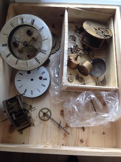

LESKOS 3484 #67 Napisano 2 Kwietnia 2017 Dzięki pomocy i wielkiej uprzejmości kolegi Wafelka stałem się właścicielem jednowagowej miniaturowej GERMANII - (13-tka) ze Świebodzic.Zegar w pięknym stanie. Troszkę może trzeba popracować przy skrzynce . Wydaje mi się że korona nie jest oryginalna , no i brakuje toczeń z brody i korony (?). Czy może ktoś się spotkał z takim egzemplarzem? Brak mi wzorca. Widziałem zbliżone skrzynki wiedeńczyków , ale pełnych wymiarów i nic nie pasuje. Prośba o pomoc :-) pozdr Leszekki jeszcze mechanizm ... skrzynia rozebrana , niestety, broda mocno spróchniała, i zjedzona przez kolatki.Ładnie się przezentowała w całości bo zamalowano ubytki grubą warstwą politury i czarnego lakieru...trzeba dużo cierpliwości ... 0 Czasem lepiej powiedzieć coś, nie mówiąc NIC! 🤔 Udostępnij tę odpowiedź Odnośnik do odpowiedzi Udostępnij na innych stronach

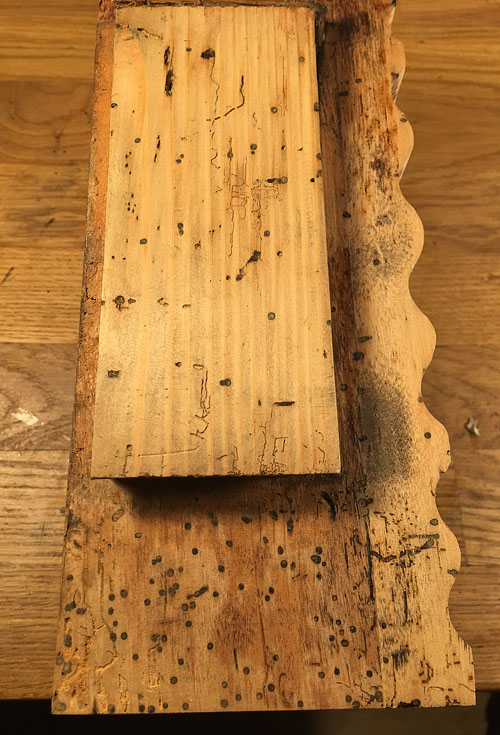

LESKOS 3484 #68 Napisano 3 Kwietnia 2017 Mało dziś aktywności no to wstawię zdjęcie z walki o życie brody ... czyli concordii ciąg dalszy. EW malutką brodę weszło 30 cm3 paraloidu. Wiecie jakie tam musiały być labirynty, ten Minotaura to pikuś Jak o(za)stygnie zobaczymy co dalej , co można zostawić a co na preparaty jak powiedział znajomy patolog ... ... ze stadionu Igrzysk z kołatkami wasz reporter Leszekk 0 Czasem lepiej powiedzieć coś, nie mówiąc NIC! 🤔 Udostępnij tę odpowiedź Odnośnik do odpowiedzi Udostępnij na innych stronach
kiniol 2282 #69 Napisano 3 Kwietnia 2017 W czym rozcieńczasz paraloid? Po aplikacji w/w zawiń obiekt we folię, by ograniczyć migrację roztworu do powierzchni. Z paraloidem jest ten problem, że on utwardza się poprzez odparowanie rozpuszczalnika. Gdy ma możliwość szybkiego parowania, ciągnie żywicę do powierzchni i powoduje utwardzenie warstwy tylko ok. 3-4mm...Ja używam tańszej wersji, mianowicie Hekol L50. 0 Porządek na serwisie o niczym nie świadczy. Często najlepsze usługi świadczone są przez geniuszy w totalnym bałaganie… Udostępnij tę odpowiedź Odnośnik do odpowiedzi Udostępnij na innych stronach
dziadek 1388 #70 Napisano 3 Kwietnia 2017 Rafał, czy ten zegar to może sześćdziesiątka na łańcuchach, czy standard na linkach.Pytam, bo mam w swoich zbiorach zegar z biciem i z krótkim (60 cm) wahadłem i obciążniki wiszą na łańcuchu i odkąd go mam nie spotkałem jeszcze brata bliżniaka. Pytam, bo ten mój ma też obciążniki z czarnym paskiem na dole i u góry i kwadratową tarczę. 0 Każdy stary człowiek ma swoją historię i powód, dlaczego jest taki, a nie inny. Pomyśl o tym, zanim mnie osądzisz. Udostępnij tę odpowiedź Odnośnik do odpowiedzi Udostępnij na innych stronach
tarant 2979 #71 Napisano 3 Kwietnia 2017 Jedna tylko firma robiła coś takiego, pokazywano podobny też na naszym forum. Chyba HAU, ale trzeba poszukać. O tutaj. Tylko większość zdjęć zdechła.http://zegarkiclub.pl/forum/topic/37470-korona-do-zegara/ 0 Pozdrawiam Piotr Tolerancja musi być nietolerancyjna wobec nietolerancji. Němec z Královce Udostępnij tę odpowiedź Odnośnik do odpowiedzi Udostępnij na innych stronach
LESKOS 3484 #72 Napisano 3 Kwietnia 2017 W czym rozcieńczasz paraloid? Po aplikacji w/w zawiń obiekt we folię, by ograniczyć migrację roztworu do powierzchni. Z paraloidem jest ten problem, że on utwardza się poprzez odparowanie rozpuszczalnika. Gdy ma możliwość szybkiego parowania, ciągnie żywicę do powierzchni i powoduje utwardzenie warstwy tylko ok. 3-4mm...Ja używam tańszej wersji, mianowicie Hekol L50. Używam gotowca 10% roztworu , aplikuję w zasadzie tylko w element słabe strzykawką . Spokojnie się aplikuje . Pięknie przyjmuje orzech, ale i stare próchno jak tu ssie jak gąbka.Na całą powierzchnię w zasadzie nie stosuje . Dzięki za podpowiedź - spróbuję hekolu L50 0 Czasem lepiej powiedzieć coś, nie mówiąc NIC! 🤔 Udostępnij tę odpowiedź Odnośnik do odpowiedzi Udostępnij na innych stronach
kiniol 2282 #73 Napisano 4 Kwietnia 2017 Używam gotowca 10% roztworu , aplikuję w zasadzie tylko w element słabe strzykawką . Spokojnie się aplikuje . Pięknie przyjmuje orzech, ale i stare próchno jak tu ssie jak gąbka.Na całą powierzchnię w zasadzie nie stosuje . Dzięki za podpowiedź - spróbuję hekolu L50Tylko naprawdę zawiń potem na jakiś czas całość w folię. 0 Porządek na serwisie o niczym nie świadczy. Często najlepsze usługi świadczone są przez geniuszy w totalnym bałaganie… Udostępnij tę odpowiedź Odnośnik do odpowiedzi Udostępnij na innych stronach
LESKOS 3484 #74 Napisano 4 Kwietnia 2017 Przeciw kołatkom używam ALTAXu - jest skuteczniejszymocno nasycam całość (wstrzykuję też j jak mam czynnego kołatka wsadzm do szczelnego worka i zostawiam na tydzień, potem zabieg powtarzam ale już trzymam 2 tygodnie. Daje 99,99 % skuteczności. Potem wyjedzone miejsca po dwóch dniach wietrzenia traktuję paraloidem. śmierdzi ze 3 dni ale definitywny spokój.Altax nie niszczy poza tym politury można okresowo wrażliwe miejsca zasilać profilaktycznie raz w roku.Jest jeszcze metoda na piekarnik. Wkładasz do piekarnika drewniane elementy z kołatkiem i otrzymujesz temperaturę około 60-maks 65 stopni przez godzinę . żadne jaa ani owad nie przeżyje. Najlepiej piekarnik z termoobiegiem.Jest jedno niebezpieczeństwo - możesz przy tym zginąć !!!...Po prostu żona cię zabije... - piekarnik śmierdzi ze trzy dni . Żyję , ale wiem co mówię tu to 100% skuteczności.W tej temperaturze nic się nie dzieje z politurą podczas tej godziny. Trzeba tylko pozwolić spokojnie ostygnąć elementowi.Nie wiem czy ktoś miał już z taką metodą do czynienia , ale skuteczna jest przy delikatnych elementach.Uwaga żeby nie stracić życia !!! pozdr. Leszekk 0 Czasem lepiej powiedzieć coś, nie mówiąc NIC! 🤔 Udostępnij tę odpowiedź Odnośnik do odpowiedzi Udostępnij na innych stronach
LESKOS 3484 #75 Napisano 4 Kwietnia 2017 Tak jak wspominałem kołatek wybity (większości pozbył się poprzedni właściciel Conkordii) ale dla pewności . Obraz zniszczeń na obrazku. Tragicznie nie jest ale sporo pracy aby to znikło ... Trzena będzie powypełniać ubytki , zabarwić , potraktować paraloidem , wyszlifować zrobić korektę barwienia , o pod politurę... a gdzie reszta ... Ps mam nadzieję że dyskusja o drewnie nie zanudzi wszystkich ... 0 Czasem lepiej powiedzieć coś, nie mówiąc NIC! 🤔 Udostępnij tę odpowiedź Odnośnik do odpowiedzi Udostępnij na innych stronach
