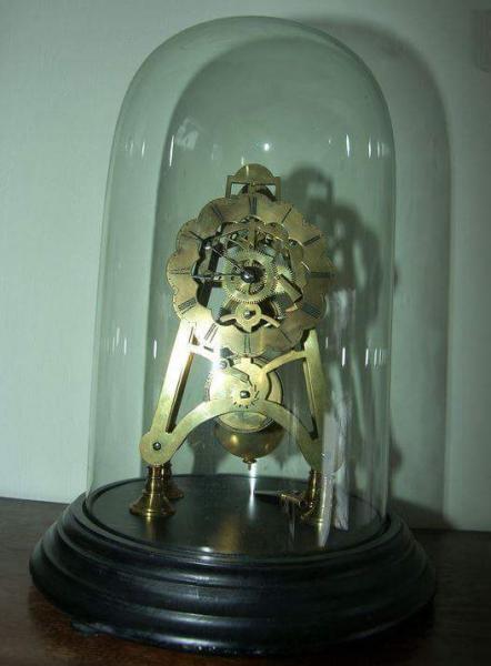

Prośba o identyfikacje starego zegara
Chińczyk, ale na pierwszy rzut oka niezły ...
Foto.
 Ja bym stawiał na Wiedeń lub raczej ogólniej - CK.
Krój numeratora raczej wskazuje, że nie jest z wczesnego okresu
Pozdrawiam Mariusz
維也納 ...
Piotr
Gięty mostek kotwicy i mosiężne wkręty, tak na pierwszy rzut białkiem...
IMO:
Zegary typu  skeleton jak  pokazany  powyzej  w  oryginale  wystepuja  rzadko  bo  byly  to  jednostkowe  produkty  bardzo  znanych  zegarmistrzow   np  z  Monarchii CK ale  tez  i  Francja  miala  swoje.
W latach  80 XX  wieku  zaczely  sie  pojawiac  kopie  na  rynku  wytwarzane  przez  bardzo  zdolnych  zegarmistrzow  jak  napisal  Fibo  juz.Niedawno tez  pokazaly sie  zegary a  raczej kopie  ciekawych  konstrukcji   z  Chin.
Spotykam  je  prawie  na  kazdej  duzej gieldzie  a  szczegolnie  Belgia  i  Holandia ( od  300  euro  wzwyz  za  sztuke ).Czy  ten jest  oryginalny  czy  nie  to  nalezaloby  sie  mu  przyjrzec  z bliska  i  porozmawiac  z  fachowcami -rodzaj  zazebienia,giety mostek  juz  wyklucza  jego  starosc jak  zauwazyl Kiniol.
Ja  sobie  taki  kupie  kiedys  jako  ciekawostke  ze  swiadomoscia  ze nie  jest  to  oryginal  ,bo chce  miec  szkieletora ,moze  nie  z  takim  wychwytem  ale  podobnego;
