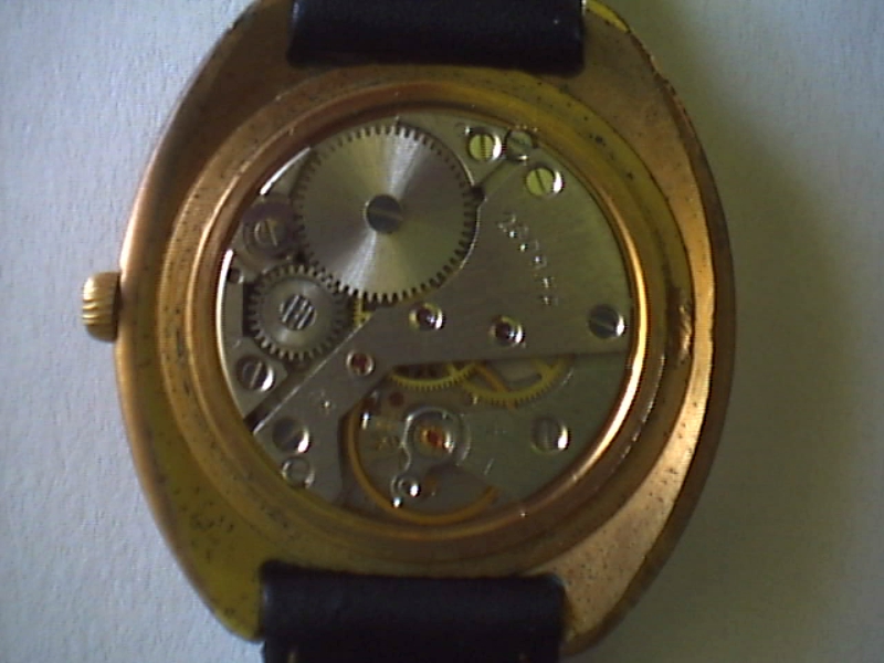

Chciałbym podzielić się moim dośiadczeniem praktycznym.
Otóż jak kiedyś napisałem, dzielę zegarki według jakości wykonania a nie w jakim ustroju zostały zrobione.
Dziś większść ludzi nosi elektroniki, z różnych powodów. Mało jest na rynku zegarków mechanicznych w porównaniu z elektronikami.
Ja przywiązałem się do radzieckiej "Rakiety" z póżnych lat siedemdziesiątych.
I choć jest trochę koperta powycierana pod spodem, to nadal bardzo dobrze jak na staruszka tej klasy chodzi.
Też sprawdziłem długość chodu, jest na chodzie ok. 48 godzin. W tym czasie różnica czasu to "+" "-" 10 sek.
Moim skromnym zdaniem jest to wynik bardzo dobry.
Co ma wpływ na długość chodu?!
Uważam że regularne przeglądy konserwacyjne. Zegarek nie oliwiony okresowo niszczy się po przez zużycie części współpracujących ze sobą.
Ktoś by zapytał dlaczego ten tak sobie upodobałem. Bo to jest pierwszy zegarek który kiedyś kupiłem za własne zarobione pieniądze.
Pytacie kiedy nakręcać. Ja to robię od lat w porze "wiadomości TV", owszem zdarza mi się dokręcać w ciągu dnia z nawyku zawodowego, ale nie zwróciłem uwagi na to czy ma to wpływ na dokładność chodu.
Kończąc chciałbym dodać że moim zdaniem zegarki radzieckie (bo za tamtego ustroju były robione) swoją dokładnością wykonania znacznie przwyższają zegarki szwajcarskie tej klasy z tamtego okresu.
Twierdzę to na podstawie tego że w ostatnich czasach wiele naprawionych przezemnie podobnej klasy zegarków: szwajcarskich,niemieckich czy Bóg wie jakich innych nie wykazały lepszej dokładności.
