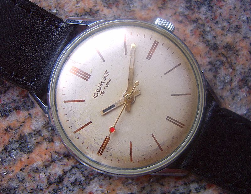

rzeczywiscie byl taki skladaczek, nawet gosciowi napisalem ze to nie idwikat tylko dukat, ale patrzac na wskazowki, bylem przekonany ze jest przekombinowany razem z koperta
edit:
link do aukcji http://www.allegro.pl/show_item.php?item=259193329#photo koperta wyglada na standardowa :?
ten z linku jest mniejszy od tego z mojego zdjecia :!: :!:
zrozum że własnie na tym polega ta rozniaca w kopertach i wiekszej srednicy tarczy :wink:
gdybym nie zbierał radzieckich czasomierzy... ....zbieralbym ruskie zegarki
...nawiasem mowiac i tego też mam i nawet sobie w gablotce koło siebie wiszą - podszedłem teraz dla pewności i ten IDWIKAT ma tarcze wieksza totez kopertę też!

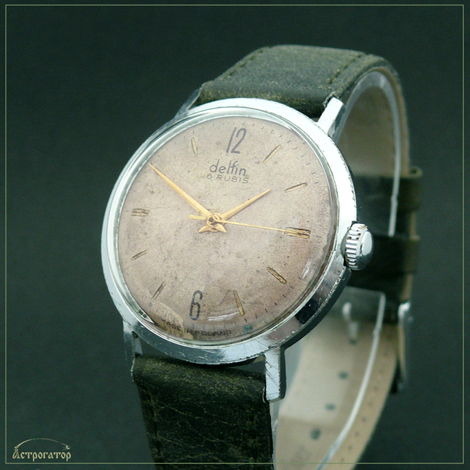

Gość lapajlukasz
Hehe - fajny delfin - nie dałoby się trochę tarczy podczyścić ?
Mam przeczucie, że tej tarczy łatwo się nie przeczyści... Mi w każdym razie jakoś nie wychodzi czyszczenie tych oryginalnych polskich tarcz.
...tak w duchu to chyba lepiej takie tarcze zostawiac jak sa i przeczyscic tylko pedzelkiem
w końcu patyna - znak czasu
a inaczej jak poprzez tarcie nie doczysci sie tej tarczy
to jak szlifierka dokonywać renowacji mebla - profanacja i niszczycielskie działanie
Tarcza była czyszczona, bardziej nie da się jej doczyścić bez zmazania napisów :cry:
