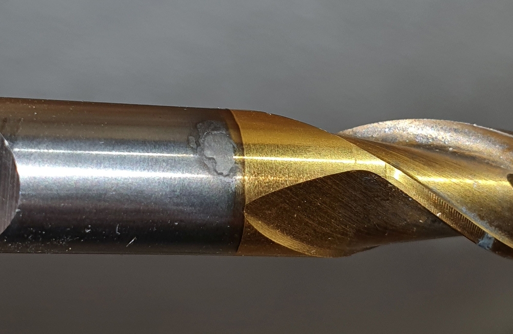

Sprawdziłem działanie kwasu azotowego na azotek tytanu.
To jest stary frez  pokrywany azotkiem w Metaplas Ionon w Bergisch Gladbach.
Dałem kroplę stężonego kwasu azotowego na styku stal-azotek.
Kilka minut działania kwasu. Jak widać azotek nawet nie jęknął, nie ma śladu.
W stali wyżarło dziurę.

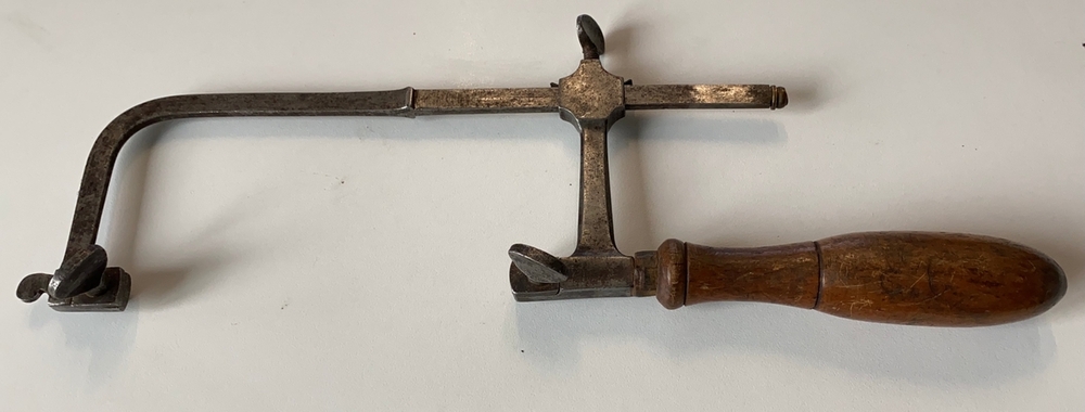

Jaka fajna gesztelka, może ma jakąś sygnaturę...
Pozdrawiam Jacek
"Na żadnym zegarze nie znajdziesz wskazówek do życia"
Niestety nie zauważyłem na niej sygnatury... ale lubię to narzędzie i często używam ... wiec to już czwarta 😉 - każda z innym brzeszczotem - nie trzeba przekładać ... :D
